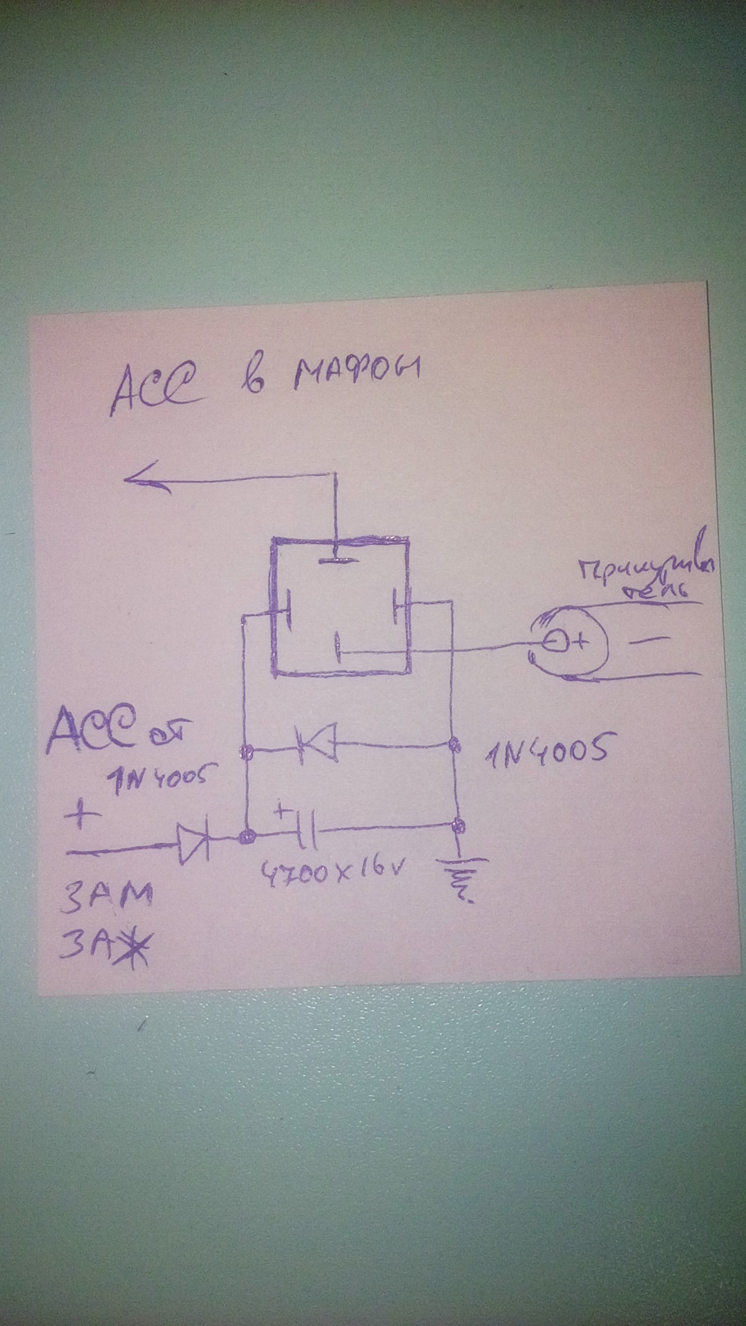

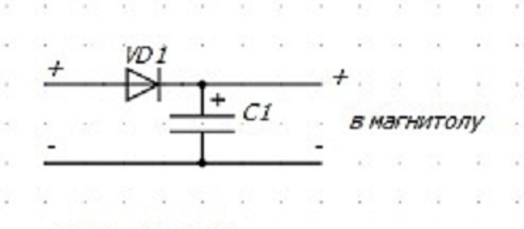

Все)Наконец доделал(домучал) доработку питания магнитолы чтобы она не выключалась при запуске двигателя.
C самого начала.Так сказать мануал по собственному опыту, думаю немало таких кто хочет избавится от такого косяка.ИТАК:
Напрягал тот факт что при запуске двигателя выключается магнитола. Вся эта хрень из-за того что напряжение на аккумуляторе просаживается в момент старта двигателя-стартер ооочень большой потребитель и тянет энергию на себя при этом магнитола отключается.После того как стартер перестает крутить напряжение приходит в норму и магнитола снова включается.
После советов и подсматривания в БЖ драйвовчан(спасибо им большое за советы)приступил.
Делал все по такой схеме:
по схеме: VD1- диод (можно сравнить с обратным клапаном)-для того чтобы накопленный конденсатором заряд не уходил назад в сеть(к АКб)а подпитывала голодающую магнитолу.
С1- конденсатор-для накопления заряда и подпитки магнитолы во время запуска двигателя.
Впринципе все просто, но есть важные моменты которые понял после неудачных попыток.

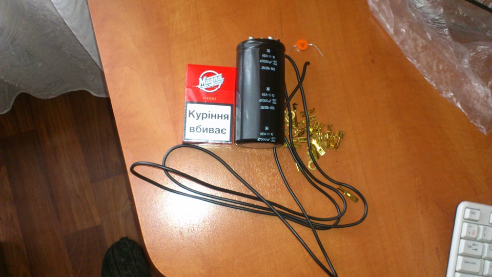

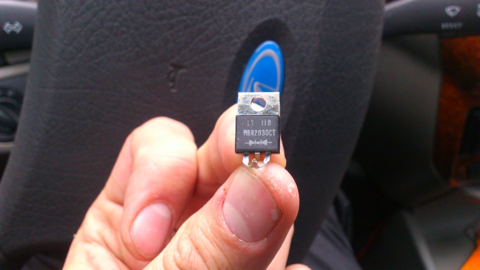

Диод не обязательно Шоттки, можно и обычный.Ставил и тот и тот разницы на практике -НЕТ!Главное условие-минимум 20А.
Конденсатор — не менее 16 В, лучше 25 и выше.Емкость от 20000МФ и выше(чем больше тем лучше.(себе поставил на 47000МФ)
ОБЯЗАТЕЛЬНО-без этого можно даже не пытатся мутить вышеизложенную схему.Провода питания от АКБ штатной проводки никуда не годятся.Ставим новые и протягивает их в салон прямо от клемм аккумулятора.Сечение кабеля (честное) от 3 квадратов.Себе поставил честные 4кв.
Все! собираем и радуемся результату.
А вот и результат на видео:

Можно и прям с замка зажигания протянуть, не гоже сопли с моторного отсека в салон кидать
Ващет магнитола перезагружается не от просадки напряжения, а от того что на время старта питание на сигнальной линии АСС прерывается… А основное бортовое питание присутствует постоянно. И для того чтобы питание по АСС не прерывалось я подключил его через небольшую релюшку на провод IG2 который при старте запитан.

20000мф конденсатор? У вас что магнитола ламповая? У меня 3300мф играет секунд 15 это много 1000мф где то секунды три, в самый раз! Конденсатор заряжается не мгновенно, и чем больше емкость тем дольше. Какой бы вы не поставили если если сразу заводить магнитола погаснет, надо включить зажигание и ждать секунд 10-15… Это если только на светофоре заглох и резко заводишь тогда конденсатор уже заряжен и магнитола продолжит играть

Для себя понял следующее, если у вас подключено по уму, то есть плюс аккумулятора с ремом не соединены, то 16вольт 220 микрофарад на рем и 16 вольт 10к микрофарад на плюс аккумулятора. 22к думаю излишне, но хуже точно не будет.
В моем случае 220 микрофарад дают две секунды работы после доставания ключа магнитолла сони wx-gt80ue
Собрал схему на выходе 16 v магнитола не сгорит?
Подключил такую же схему на магнитолу пионер, марку диода не помню, а вот кандёр 16в 10000мф, так вот она работает ещё ~3 мин после как вытащу ключ

Посмотри на правильность подключения конденсатора, я вчера тоже неправильно подключил, белая полоса на конденсаторе это минус

Как понимаю провод АСС отзамка "рулит" катушкой реле, а через контакты реле 87 и 30 продается постоянный плюс который идёт на красный (АСС) магнитолы так?
В свою очередь конденсатор подпитывает катушку реле в момент старта двигателя, так это все работает?
Если магнитола подключена по каншине, то такая фишка не прокатит. В этом случае на красном проводе ACC нет +12в при включении зажигания, а по нему подается команда на включение магнитолы. Вот как быть в этом случае?

если автор не против, оставлю тут свой вариант схемы

Ссори не увидел что на 20А у тебя, хорошо сделал. диод средней мощности получается?
Я в электронике не силен )все методом чтения и проб ) 10 ампер ставил-он греется, поменял на 20 А-холодный, значит норм) диод обычный, просто сдвоенный типа в одном корпусе 2 диода)
