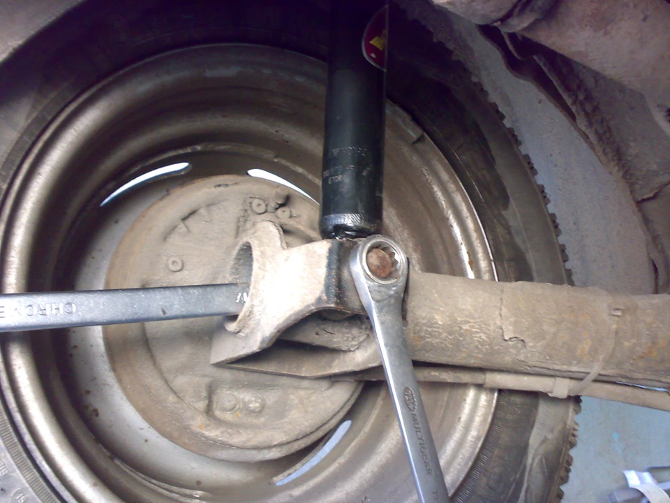

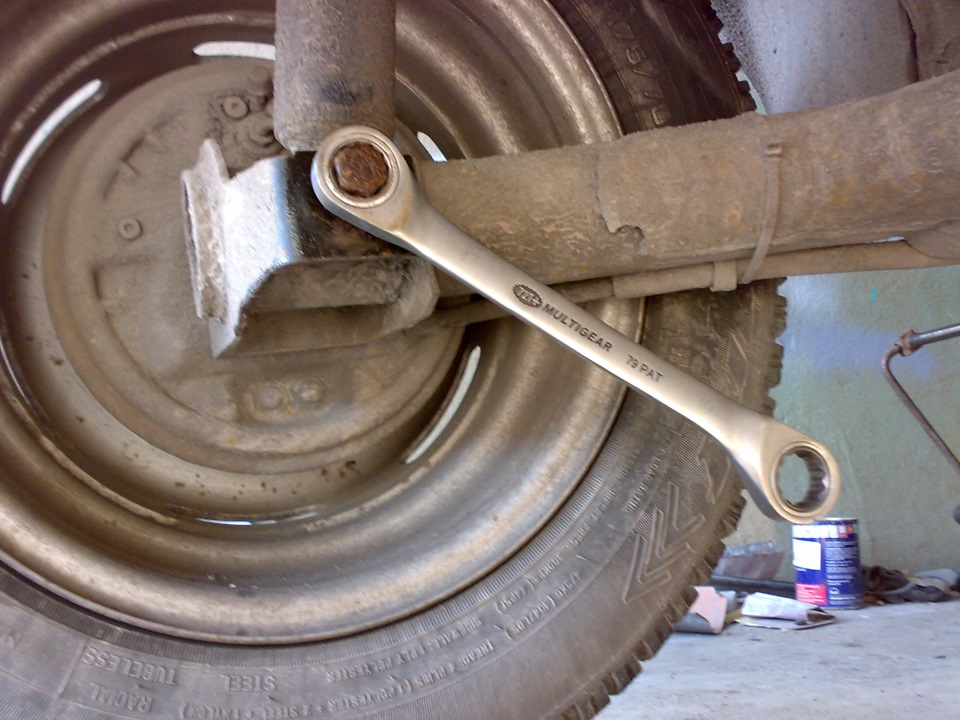

на всякий случай фото процесса . Снимаем весь пластик сзади

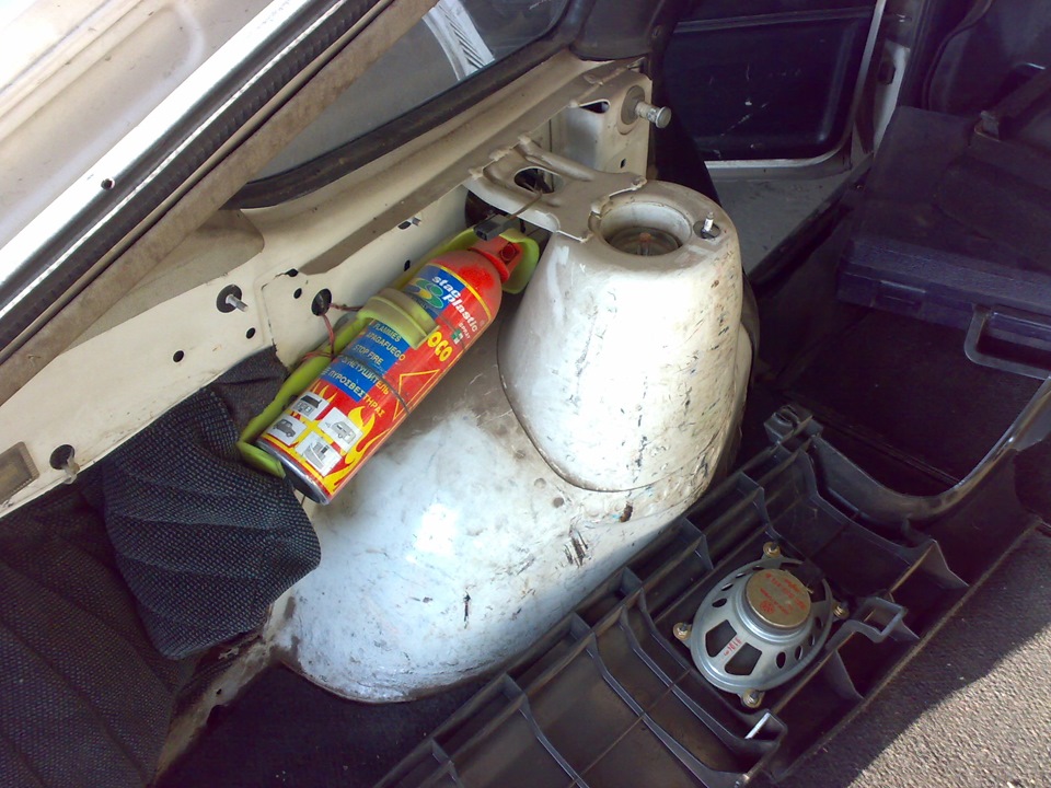

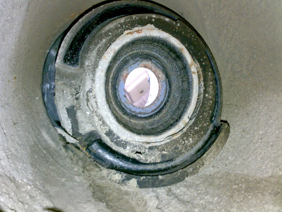

добираемся до верхней гайки — ключ от какого-то тазика ))

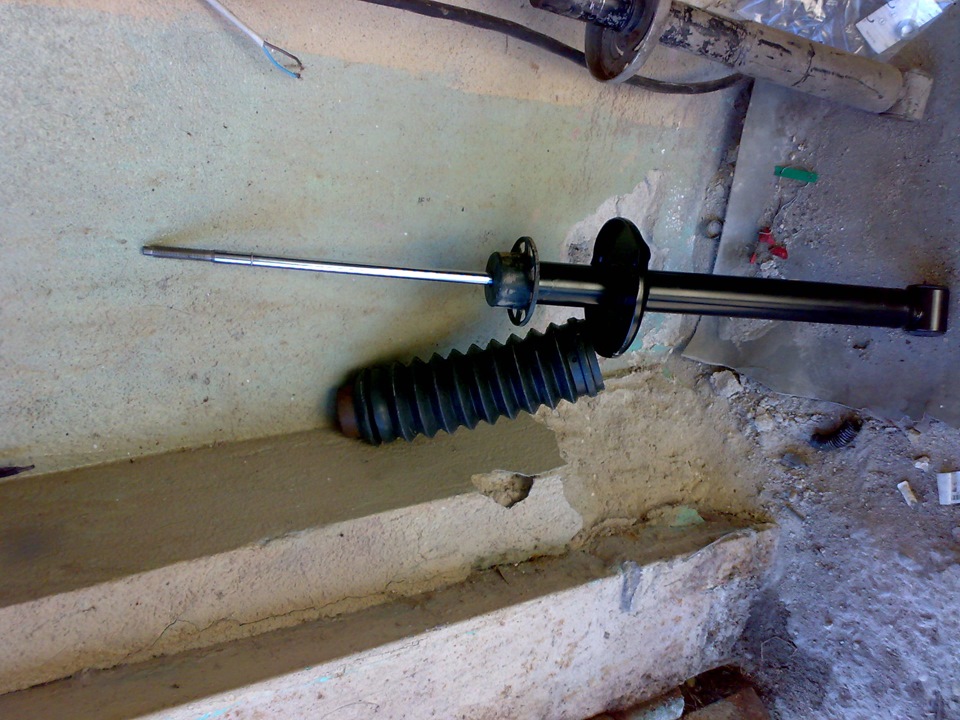

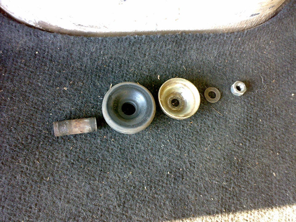

что можно вытащить сверху : дистанционная втулка, резинка и чашка ( гайка и шайба )

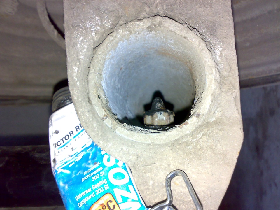

снизу целый один болт :

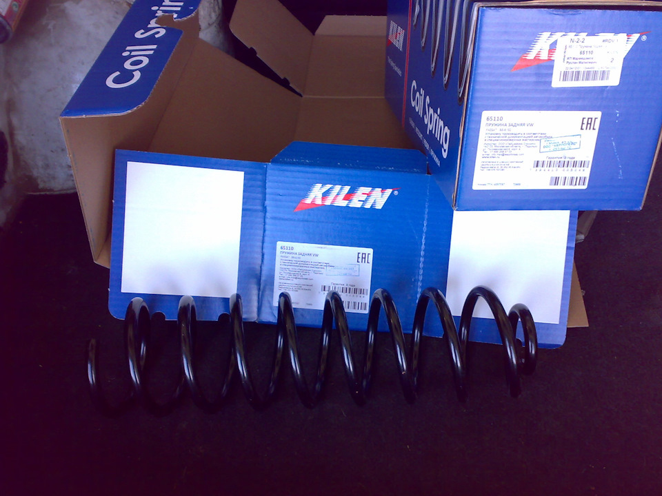

пружина от пассат Б3 седан ( ей лет десять, пока живая )
верхняя опора пружины — резинка 30 лет возраст, пока тож живая
пыльники / отбойники жигули 09 — родные столько не позволяют хода подвески
все енто на месте :

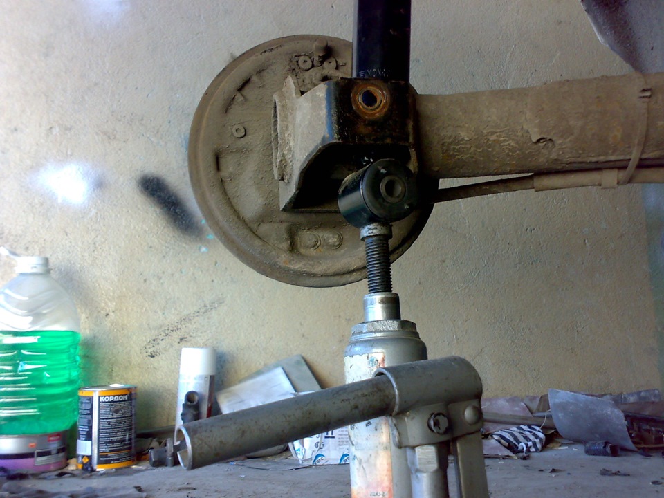

если нет дополнительной пары щупальцев то лучше взять маленький домкрат :
окончательно затягивать на машинке, крепко стоящей на своих ногах
чтоб не мучиться с откручиванием разьеденных болтов, герметик -стоп резьба все в одном
последнее фото — плагиат )) у Андрея (Variant-Z ) видать варежки кончились, он их больше не фотает
теперь вот так всем ямам/кочкам, да еще меньше стала нос поднимать на старте ( машина)

пружины по стилю я поставил такие, потом чуть укоротил — где то около половины витка (от Б3 пассата )

Ещё вопрос.Когда выкручиваешь верхние гайки, всё падает вниз?
Пружина не выстрелит никуда по ногам?)
все держится на верхней гайке и упирается в балку через нижний болт амотризатора .
сама пружина упирается в кузов ( стакан ) через резинку .
основным будет нижний болт — когда его открутишь, пружина постарается вытолкнуть амортизатор вниз .
стрелять не будет — некуда )

Назад ставить всё это, стяжки нужны будут или сам кузов сдавит пружину?
снизу под амортизатор чего нибудь подставить и опуская кузов на домкрате, попасть верх в дырочку и низ уха амортизатора в балку .
вставишь болт амортизатора — все уже будет держаться .

Так ещё раз по подвеске хотелось бы уточнить стойки от Венты? а год без разницы. Пружины от пасс. б3 седан задние, бензин дизель не имеет значения. Пыльники и отбойники от 9-ки. Я правильно понял?
все правильно понял .
фирма и артикул пружины есть на фотках, по амортизаторам вот : www.drive2.ru/l/2640342/
купил 2 от второго гольфа и 4 штуки от копейки для передних амортизаторов.
и те и другие короткие. по идее эта трубка должна быть чуть меньше (с поправкой на усадку) чем внутренняя высота обеих опор? так ?
да . при затяжке верхней гайки резинки сжимаются но не раздавливаются чтоб вылезти

скинул амортизатор, а там…
в порядке снизу вверх
перевёрнутая люстра, пыльник, большая шайба (собственно причина постоянного звона на кочках), отбойника НЕТ, стопорное кольцо, на резьбе кусок трубки (высотой 0,8 см) на резьбе посредине шайба с внутренней резьбой, толстая стопорная шайба, верхняя люстра прижимная чашка и гайка…
гениальная сборка ))))
в общем всё выставил в порядке, но не нашёл дистанционной трубки 321512117.
хотел спросить какие у неё параметры, чтобы подобрать от чего нибудь?
трубка упирается в стопорное кольцо на штоке и в шайбу, высота где то 4 см .она нужна чтоб резинки не передавливать, чтоб они не вылезали

а пружину наоборот не пробовал поставить ? узкой частью в низ . фото № 9
вопрос такой:пружина упирается непосредственно в кузов? а то у меня между пружиной и кузовом стоит резинка, та которая на шайбу ложится
f-a.d-cd.net/9b53424s-480.jpg
от такая резинка между кузовом и пружиной . вроде подходит от таза — у меня родная ( 30 лет выдержки )
www.elcats.ru/CImage.ashx…9ihDSJjMuPIWVVR&Width=450
на пружине вверху идет заужение и упирается в резинку номер 9.пружина не такая, родная-вот и спросил
9 упирается не в пружину а в шток ( через шайбу )
пружина туда никак не должна касаться
по твоему чертежу № 6 для пружины
img30.slando.ua/images_sl…b2-zadnie-kiev_rev002.jpg
вот верхний "узкий" виток не дает пролезть резинке.а номер 6 туда никак не садится вообще

ключ — на авторынке купил ( давно ) — не помню от чего
