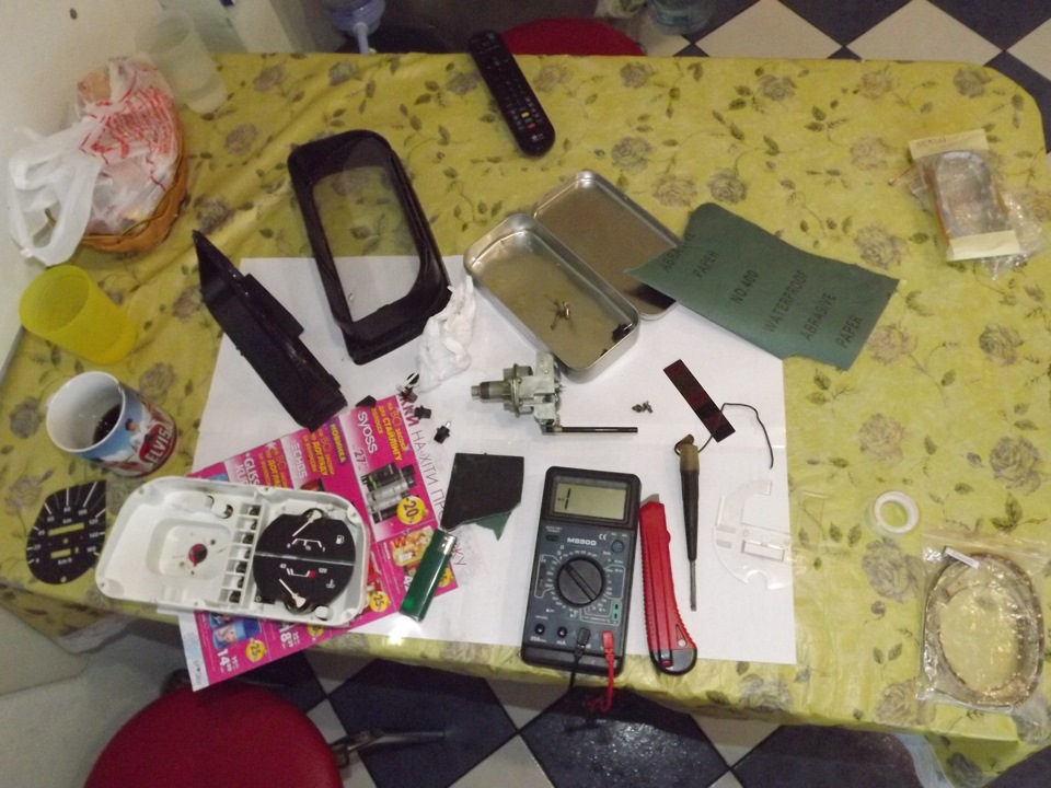

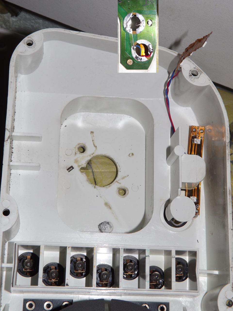

Начал с приборки: Все просто, открываем смотрим куда лепить и не забываем думать. По ходу дела появляются мысли как лучше, что доделать. Важно под рукой держать 12В источник питания, чтобы наглядно смотреть что получается.
И так, подготовим рабочее место. Понадобится отвертка, нож/кусачки, мультиметр, паяльник с хорошим флюсом, термоклей(горячий клей, 5грн во всяких пятерочках), наждачка или лезвие, какой-то фонарик (у меня это зажигалка).А да, кофе и терпение.

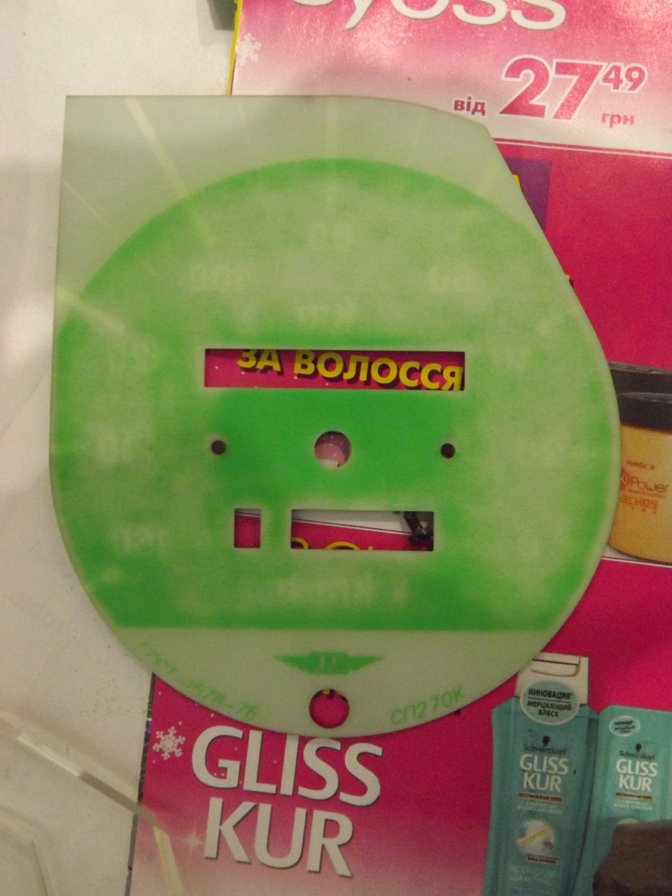

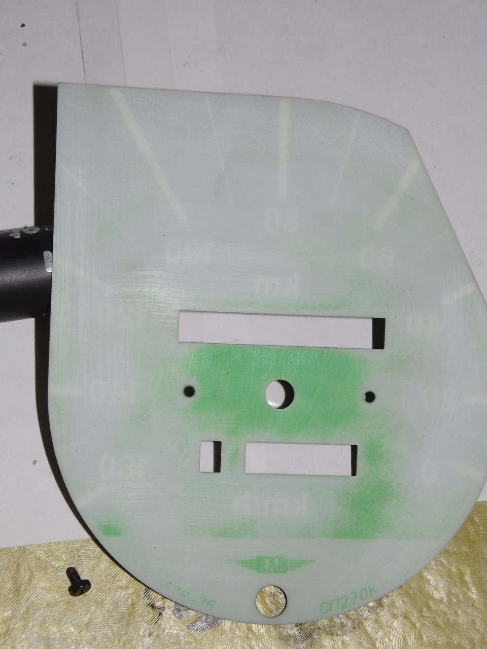

Разбираем, снимаем спидометр, откручиваем шкалу и смотрим. Там зеленое напыление. Это ошибка=) Счищаем. Я счистил не полностью, казалось норм:

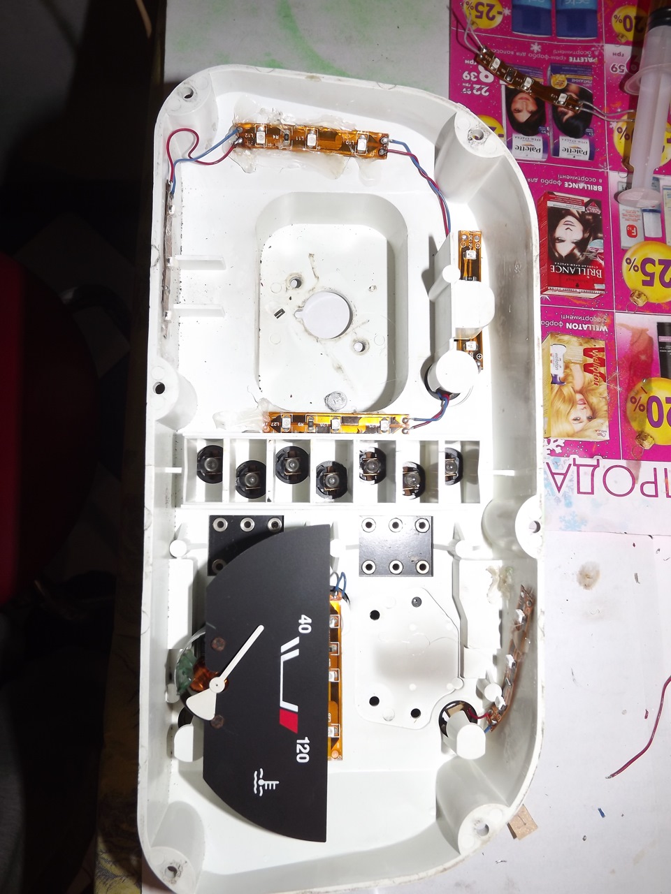

Примеряем первые кусочки ленты, я припаивал на родные контакты лампочек.

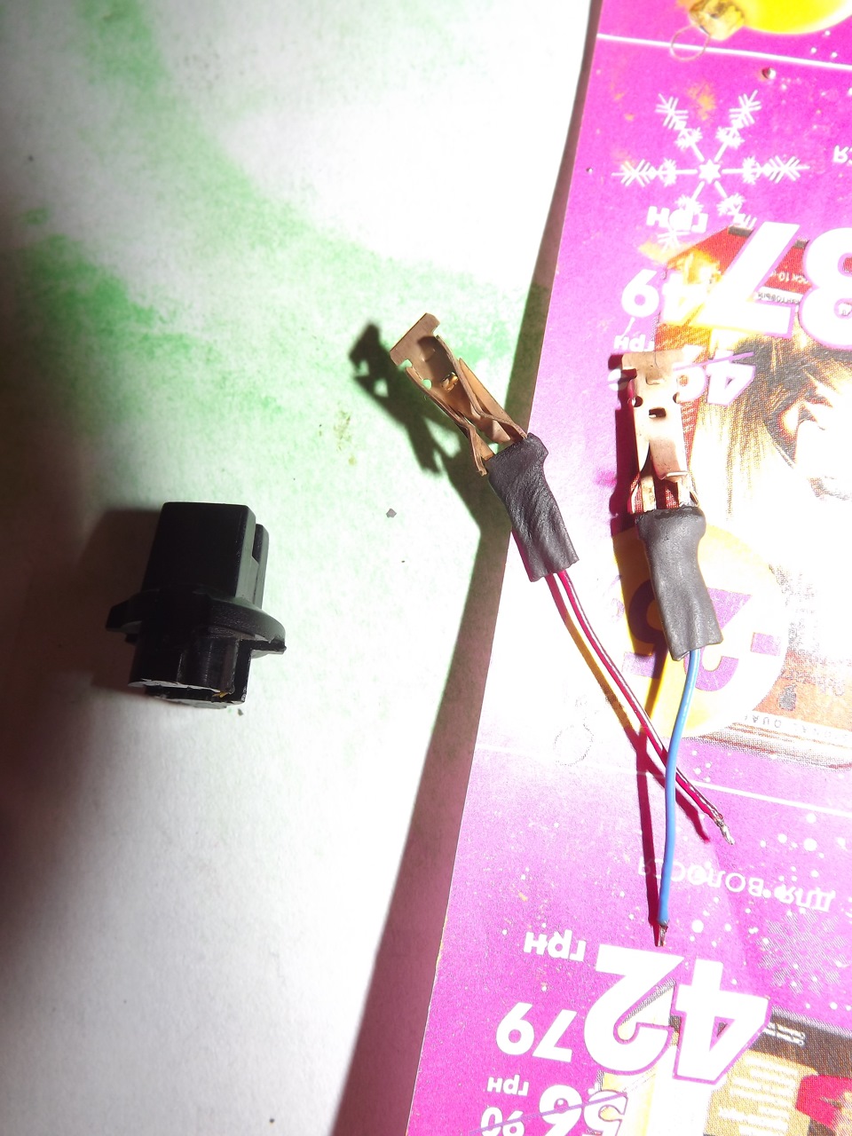

Решил пойти интересным путем и помучатся, сделал эксперементальный вариант, припаять провода ленты вместо лампочки в родной "патрон", сделал 1 шт и забил на эту идею — долго.

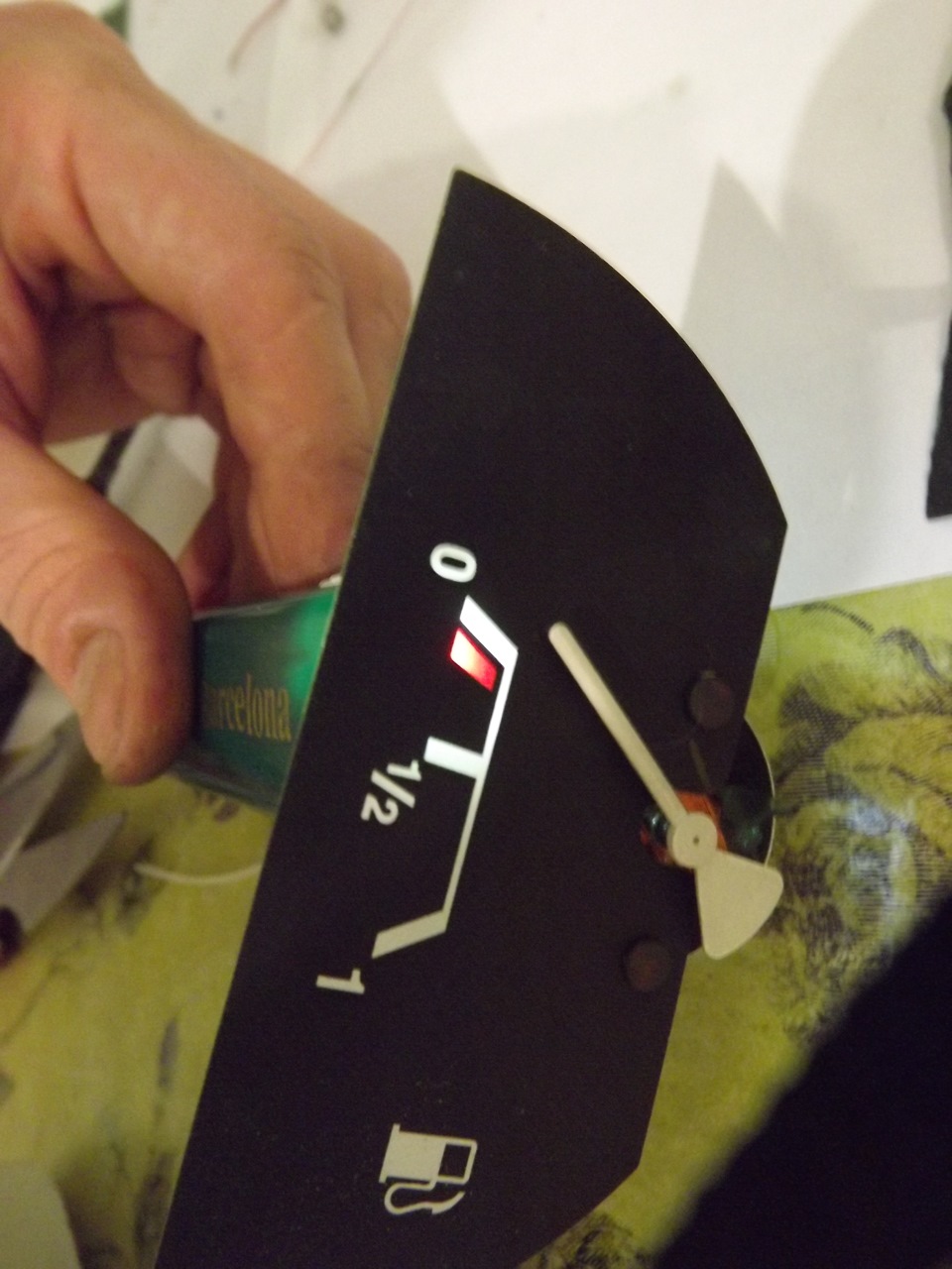

Прилепив каждую новую ленту проверял как это выглядит, как светит. Результат все больше и больше нравился =) Лепил ленты на термоклей, без пистолета, отказался работать, поэтому плавил зажигалкой:)) Драйв к сожалению как всегда переворачивает фото по своему желанию:
Попутно работая, отчищая шкалы, просвечивал фонариком, очень удобно смотреть, где ещё нужно счистить зеленый слой, или если вы делаете рисунок на шкале(например пунктир на шкале температуры) хорошо видно как получается:

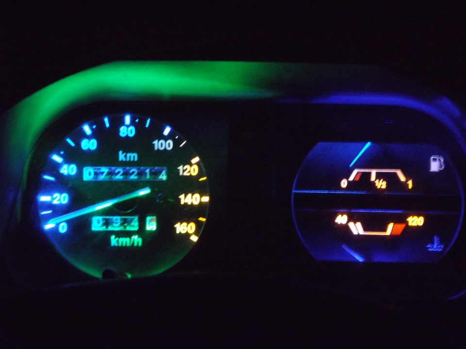

В конце концов вот так выглядит шкала скорости =) :

симпатиШно, а, главное, в тему: 10 минут назад сам поставил себе в приборку синие лампочки. Скоро поеду, посмотрю-как будут светить))
Получилось супер, а на счет друга не волнуйся! Вернется по любому, твои золотые руки всем пригодятся, да только не все знают где брать!))
Как всегда наколхозил) Не однозначно +! И тебя С НОвым ГОдом! Вопрос глаза не режит при долгой езде?
не, все супер, даже не бросается в глаза) Такое нормально сфотографировать тяжело=)
