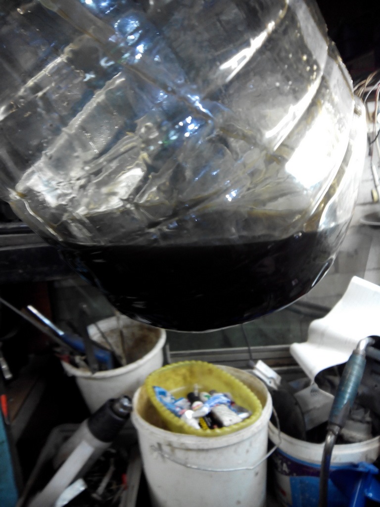

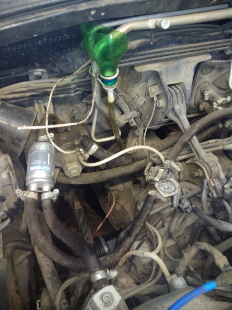

Договорился с уважаемым kerin77 о предоставлении теплого гаража и в бой.Сливаем масло с дифференциала (АКПП) или из коробки (МТ) на АКПП так и написано возле пробки Diff Oil. Не нужно сливать Слил масло а оно как раз усталое

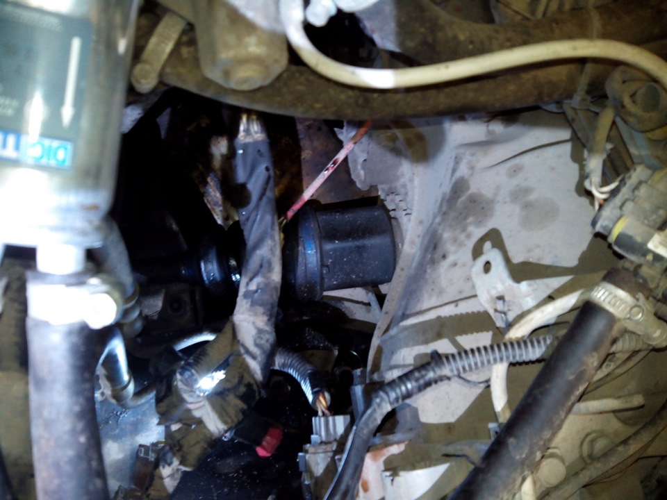

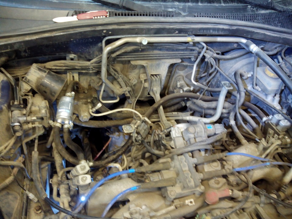

Доступ к внутреннему шрус снизу ограничен подрамником и выхлопной поэтому вынимать его из дифа будем сверху. Для этого снимаем корпус воздушного фильтра и вот он как на ладони.

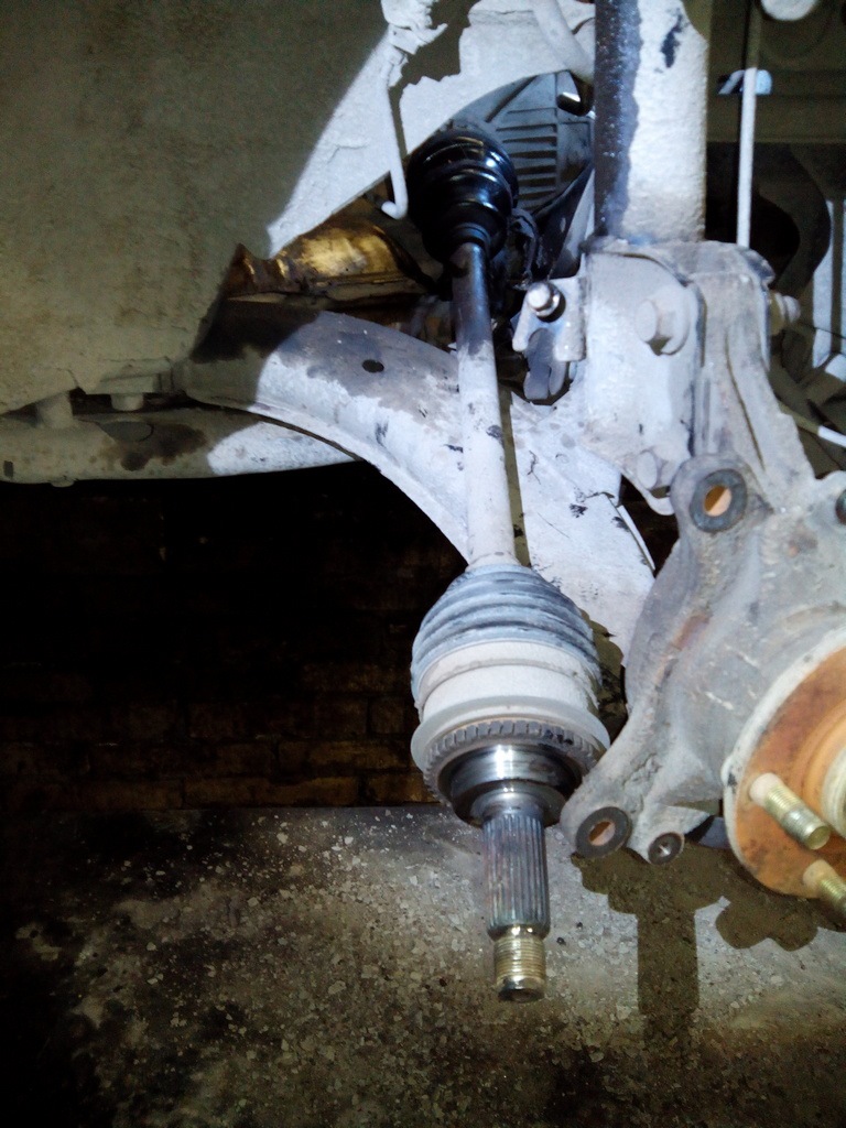

Прежде чем вынимать привод из корпуса дифа нужно освободить внешний шрус из поворотного кулака, как это сделать описано в другой записи БЖ
В общем разбираем все и вся. Стойку откручивать не обязательно. заодно возможно есть смысл сразу поменять шаровую опору — Инструкция тут
Итак вот у нас свободный внешний ШРУС
Теперь сверху берем монтировку или большой напильник и вынимаем ШРУС, держится он на стопорном кольце. Для выдергивания достаточно небольшого усилия, главное аккуратно не повредите сальник.

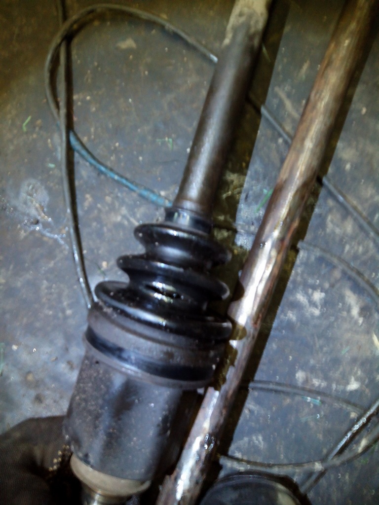

Вынимаем вал
Вот так разошлась еле заметная дырочка за 3 недели

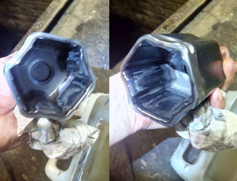

Снимаем пальник внутреннего ШРУС
причем пластиковый держатель стоял на новом пыльнике в правильном месте, а в снятом почему то внутри.

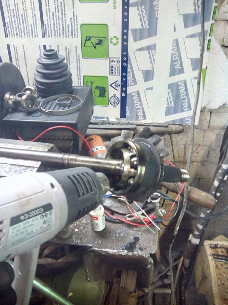

Отмываем смазку с трипоида и из корпуса
Поскольку я решил заменить смазку во внешнем ШРУС, то я разбирал его тоже
Снял пыльник, он обычный круглый, может кому размеры пригодятся
Разбирать его я не стал просто промыл в бензине напором из шприца
Ваш покорный слуга — Продюсер, режиссер и оператор mad_farmer production
после промывке в бензине сушим феном

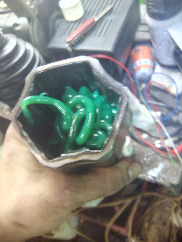

заполняем смазкой, кстати консультации с корифеями Subaru подвесок привели к покупке разным смазок для внешнего и внутреннего (на фото слева направо)
одеваем пыльник затягиваем хомуты с помощью слесарных клещей
одеваем трипоид ставим стопорное кольцо, набиваем смазкой корпус
И устанавливаем новый пыльник.

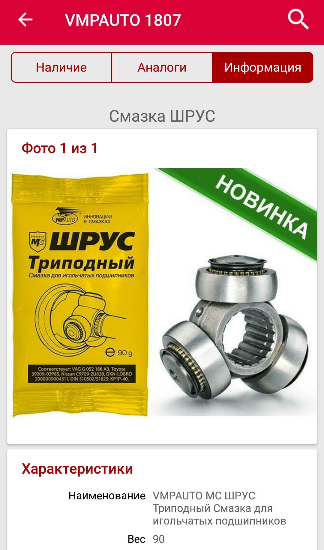

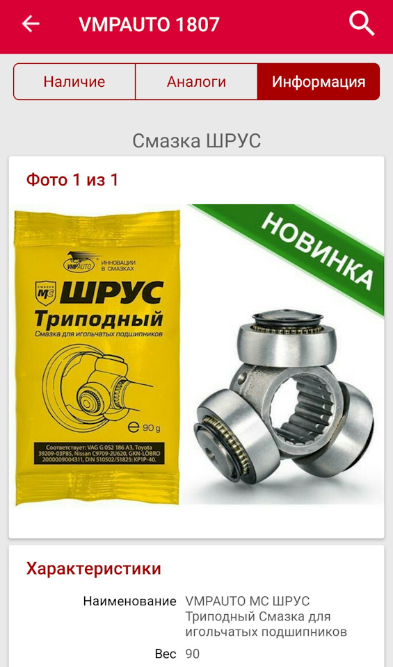

Доброго времени. Правильно понял, что Moly Grease для обычного ШРУС, а LMX Li-Komplexfett — для трипода?
Да, для игольчатых подшипников нужна специальная смазка. Сейчас появился ещё вариант
Ага, спасибо. Просто на фотке LMX запечатлён на фоне обычного шарикового ШРУС — ввело в заблуждение.
