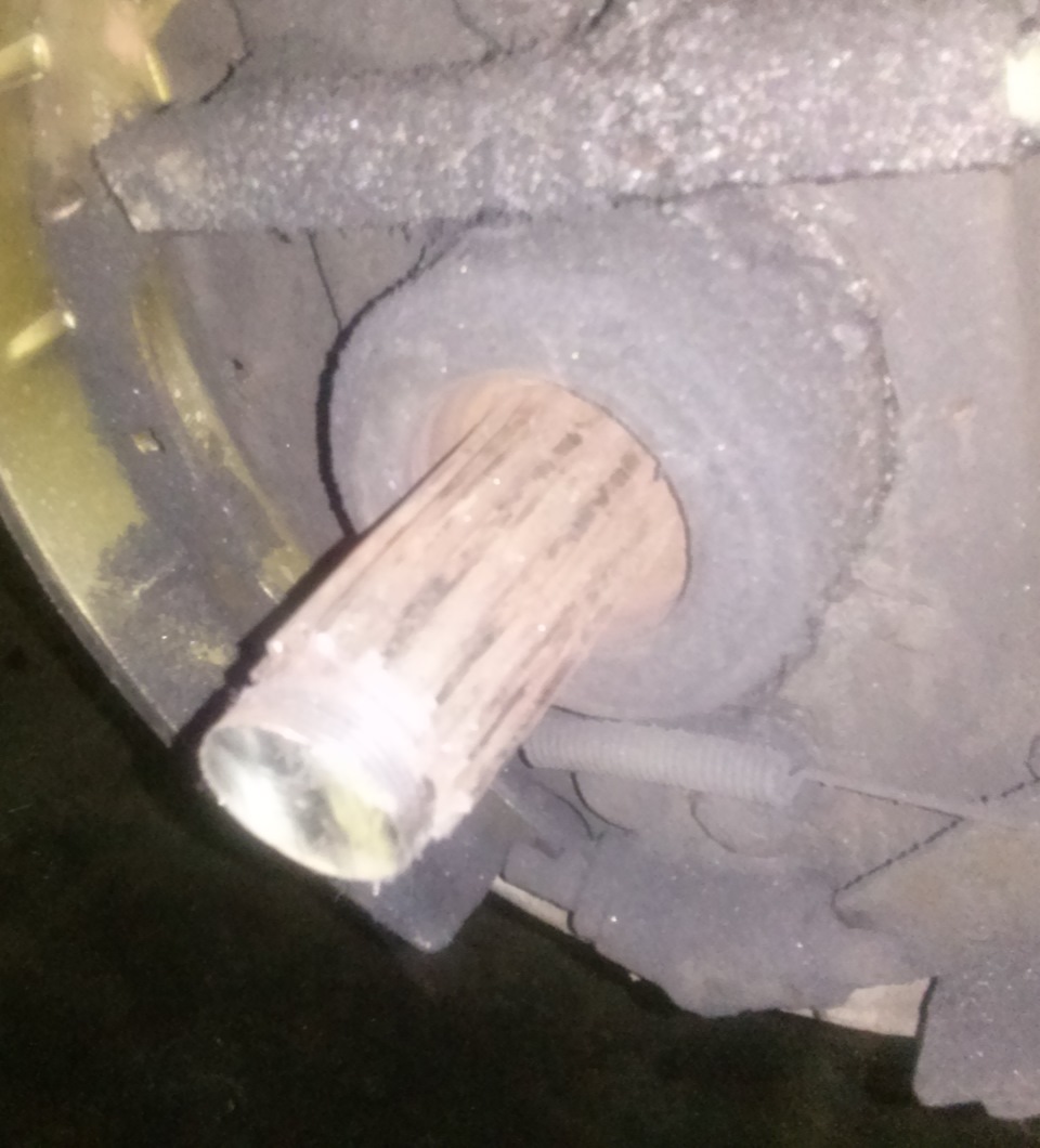

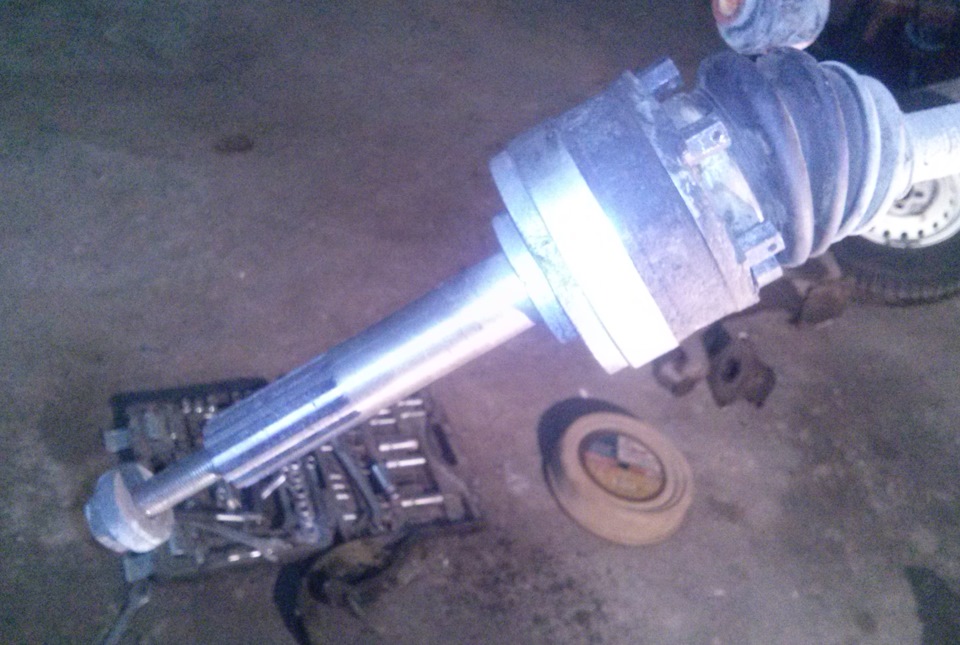

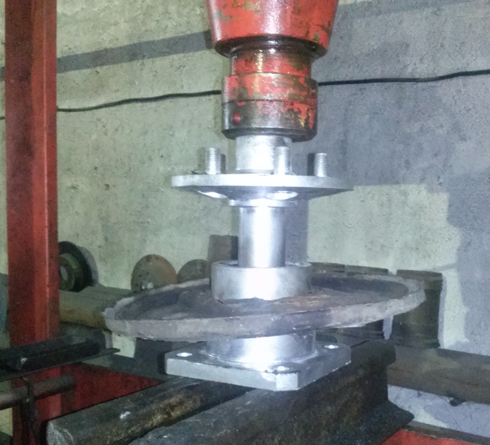

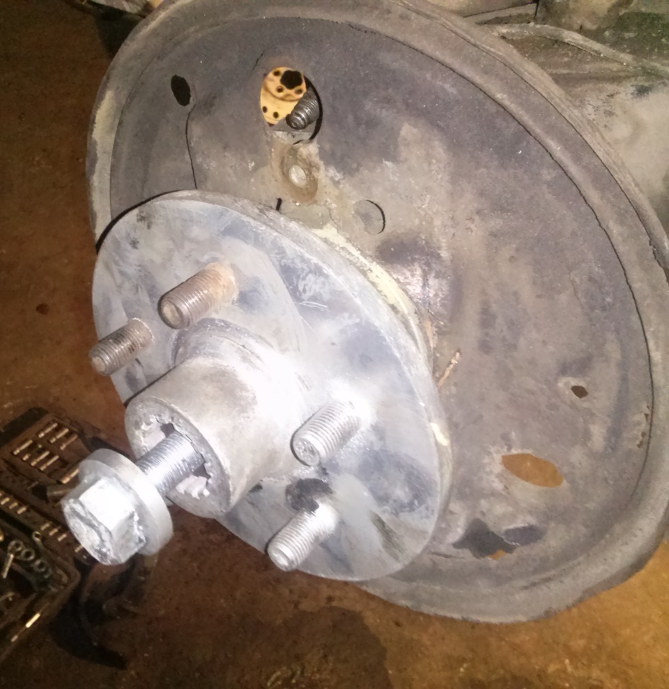

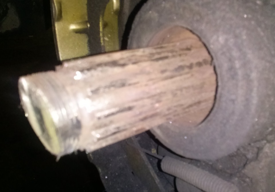

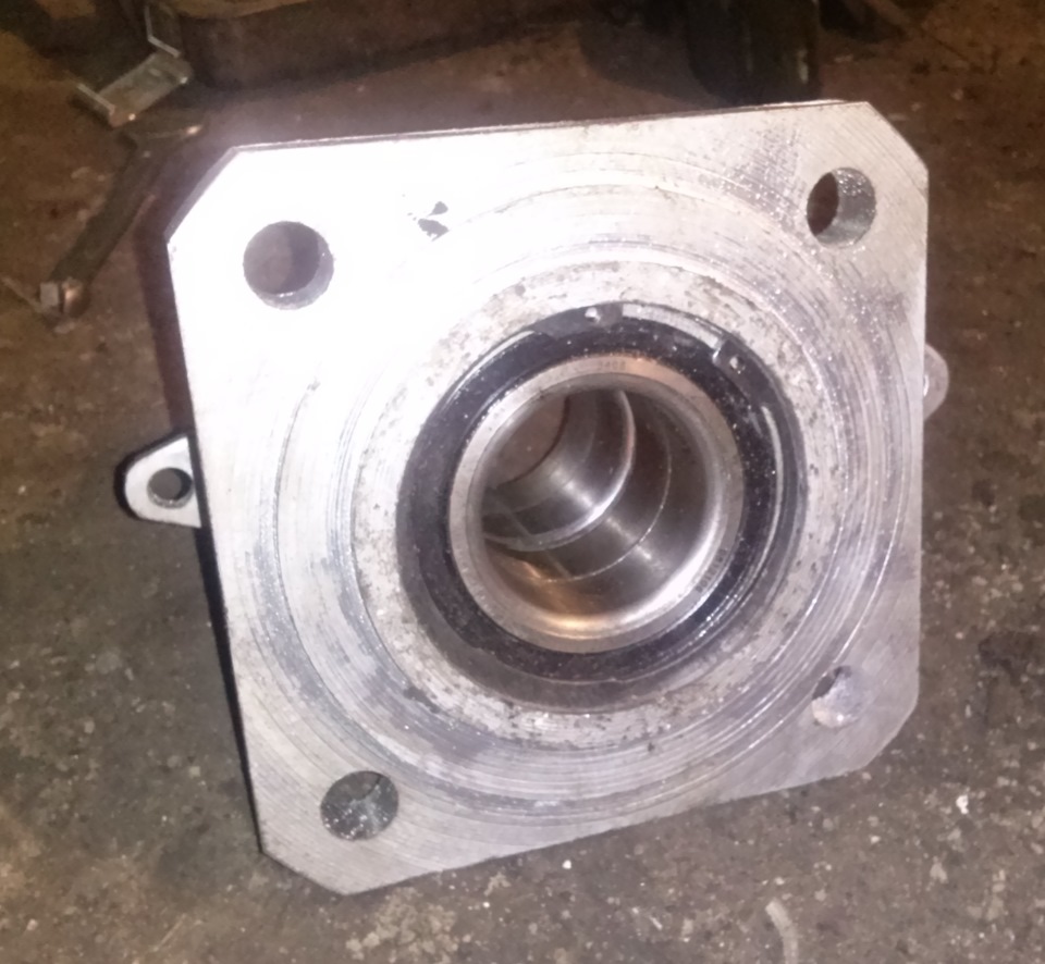

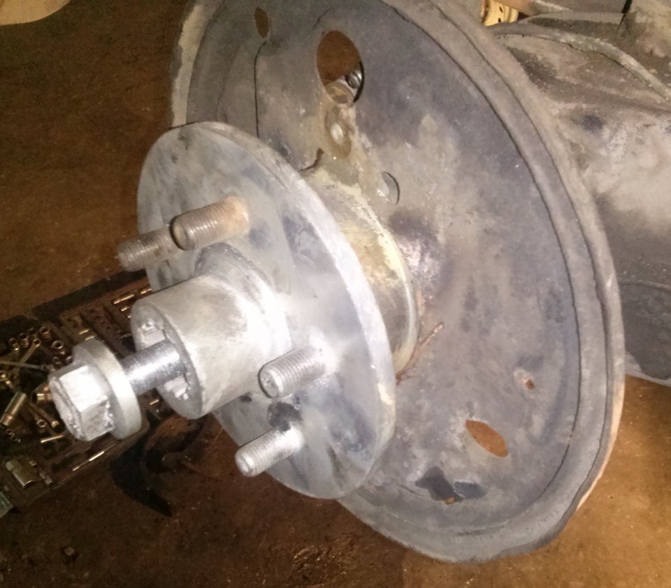

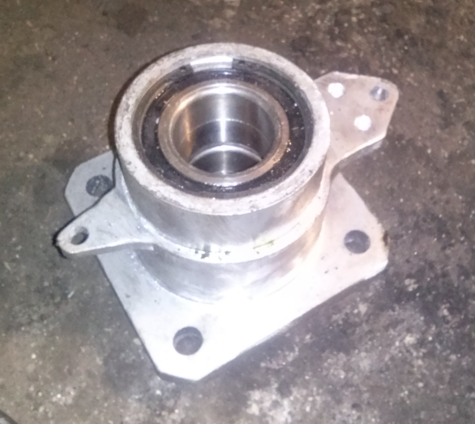

ну вот они и установлены, но где-то в размерах токарь промахнулся и окружность по шпилькам не совпала, шпильки смещены ближе к центру на пару миллиметров.
Болт тянется и это соединение на ямах порвет, корончатая гайка затягивается с усилием 500 Нм. + Шплинт. Таким способом можно фиксировать шкивы или шестерни но не ступицу.
именно так, поэтому запчасти все новые так как наружный диаметр больше, подшипники от т-4 ступичные 2-х рядные, по 2 с каждой стороны, детали которые нужно были закалены, делалось на заводе так что там знают что где и как делать чтоб крепко
Тогда другое дело, молодец. У меня тоже когда-то гайку постоянно резало потому резьба была потянута, в таком состоянии купил . Купил б/у. ступицу в сборе из Польши за 75 $, когда снял барабан то был очень удивлен ибо с ним будто время остановилось. Все было в таком состоянии будто с конвейера. Подсоединив кардан, тормоза, прикрутил все к рычагу и катаюсь до сих пор.

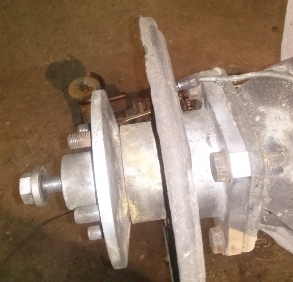

так раньше эта гайка держала всю ступицу, а теперь она на на подшипниках, а болт держит лишь вал который крутит колесо, вот и всё
Тогда подшипники на много больше, потому что в них входит часть ступицы. А как на счет термо обработки всех точеных деталей.
