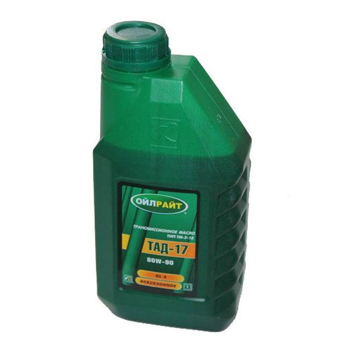

Замену трансмиссионного масла в редукторе и КПП лучше всего проводить в одно время и сразу после поездки (не менее 5 км, чтобы масло прогрелось). Купил 2 литра масла 85w90 G5! Нам потребуется 1.4 литра в КПП

Не понял, а дт-17 это ччто?
масло дат
Valeron173
а можно в 2106 в кпп залить на весну на лето масло zig зиг ну типа и оставить на зиму его что бы типа не мёрзла зимой?
я долил дт-17 400гр 4 месяца ездил так.С литром сто в кпп Это плохо?
Это масло для редуктора заднего моста, а не для коробки передач Жигулей, в коробку нужно GL-4, т.к. GL-5 будет разъедать синхронизаторы, в любой нормальной инструкции сказано же…
G4 нужно лить а не g5 ибо если залить g5 синхронизаторы коробка выплюнет, чего не скажешь про мост
Именно так! Т.к. содержит в 2 раза больше фрик присадок!

Как себя чуствует это масло в коробке?
Выбираю себе масло, поговаривают в коробку только GL-4
