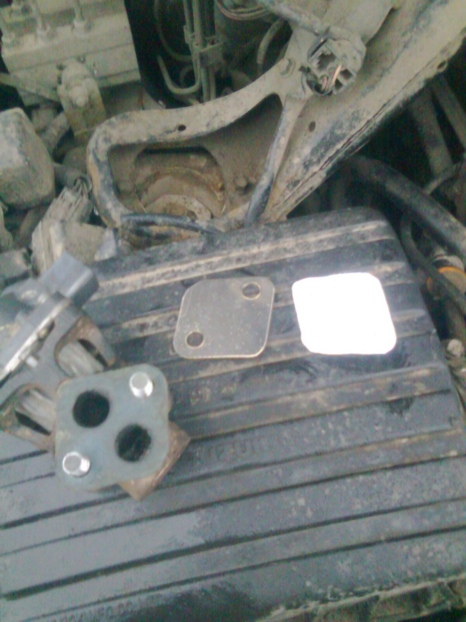

Очередная замена свечей. С момента первой замены пробежал 15т км.
Состояние свечей примерно как и в прошлый раз.
Заодно решил заглушить клапан EGR. Снял посмотрел, клапан двигается, но уж очень грязный. Поставил пластинку из нержавейки 1мм и прокладку. На очереди чистка дроссельной заслонки и клапана холостого хода.
Прокладка ЕГР 18529-77E00 (заменитель 18529-77E01)
Прокладка дросселя 13421-77E00
Прокладка КХХ 18134-77E00
Свечи Денсо K20PR-U11
на фото 1 — место установки клапана EGR
на фото 2 — сам клапан, пластина и лекало по которому вырезал эту пластину.

Привет! И чего это дало в плане физики?
знаешь, как после замены масла или резинок в подвеске, или как после покупки новой резины — машина стала быстрее, выше, сильнее! :) :) :)
в плане физики х.з. :)
