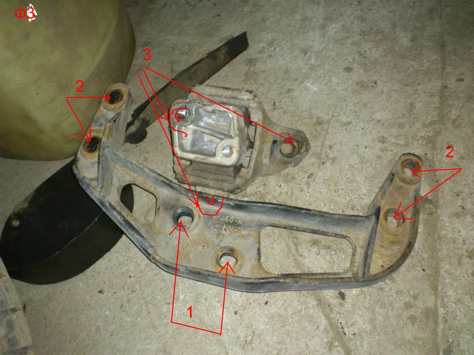

8. Ослабляем шпильки (Ф3 .1) 2 шт, и гайки (Ф3 .2) 4 шт, правой опоры двигателя ! ПРОВЕРЯЕМ УСТОЙЧИВОСТЬ ДВИГАТЕЛЯ НА ДОМКРАТЕ! Если все нормально откручиваем их и снимаем кронштейн опоры.
9. Откручиваем 3 болта (Ф3 .3) и снимаем подушку двигателя.
