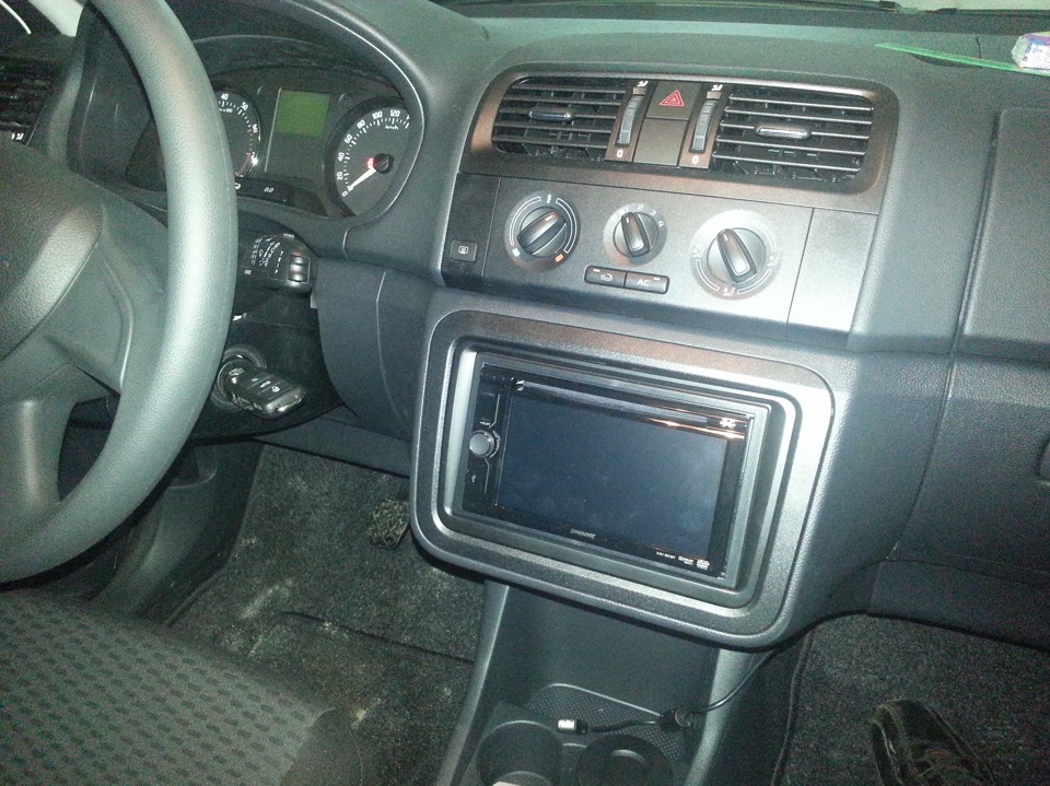

Без музыки ездить скучно, поэтому установил магнитоллу.

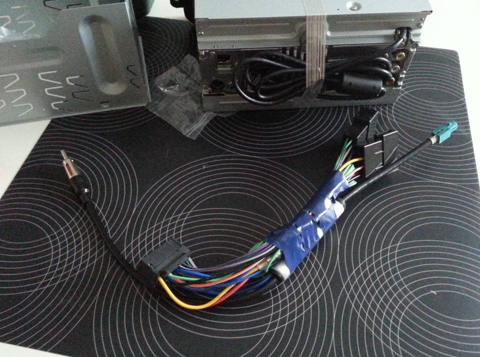

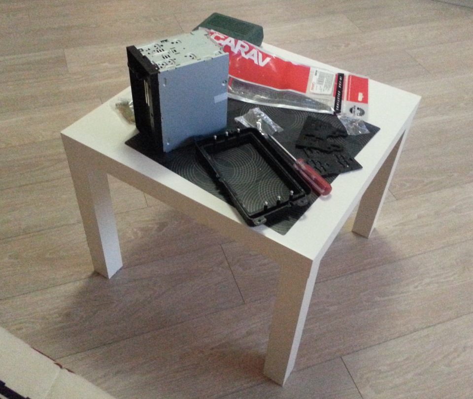

Выбор был только из 2din, т.к. в планах установить камеру заднего вида, да и гораздо удобней по навигации. Куплена была в итоге Sony XAV-601Bt. Также необходимо было купить рамку 2din и переходник для антенны.
Обзор, если будет время выложу позже.

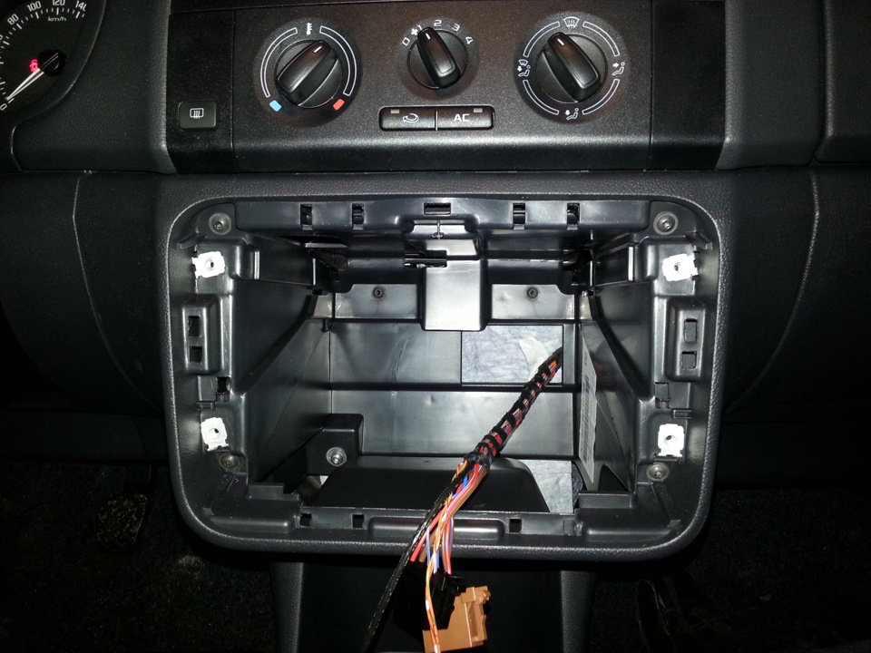

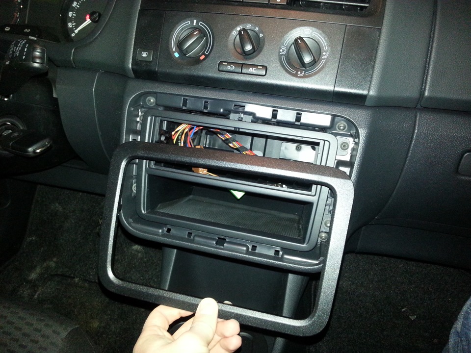

Ставить было очень просто, всего 4 болта. Рамка смотрится как родная.

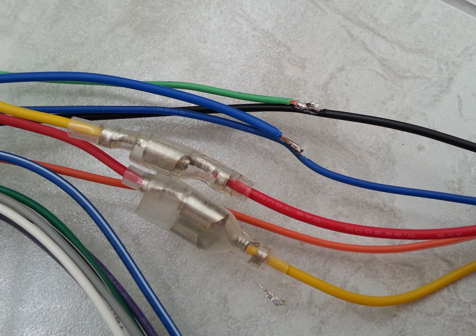

— для того, чтобы магнитолла не теряла настройки — нужно поменять провода красный-желтый.
— Зеленый провод припаять к массе, чтобы можно было смотреть видео без ручника.
— Синий для питания антенны припаять к переходнику.

Как магнитола сейчас спустя время? Стоит брать или присмотрется к чему-нибуть другому?
Хорошо себя в целом ведет, я доволен. Не зависает, проблем не доставляет. Из минусов — слабый прием радио (штатная система Swing Октавии в тех же местах лучше принимает сигнал), также с камерой заднего вида беда (частенько "нет сигнала" или перевернутое изображение, помогает по питанию перезагрузка камеры, но тут скорее камера виновата.
У меня настройки не теряет, всё подключено по феншую.Но табличка вылазит (вылазила). Метод лечения описал в музыкальном подфоруме дрома в соотв. ветке, если память не изменяет. Там огромный перечень претензий по магнитоле. Эти же претензии описал на форуме сони. И вот уже который год ни одну не исправили. Поддержка хуже любого поганого китайца. Позор сони.
Зеленый прям к черному запаял? А красный с желтым для чего менять ?
Да, так и делал. Если не менять — постоянно будет надпись вылезать о том, что аккуратней водить нужно и настройки сохраняться не будут
