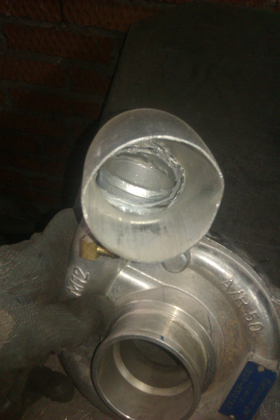

По турбе немного редактировал криво прилепленный отвод, приваренный с нереальным наложением, такая же ситуация была и с выпуском — все теперь плавно и гладко.
