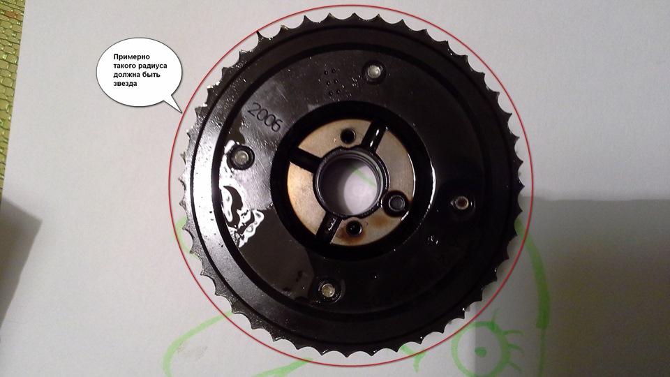

Давно заметил, что по утрам на холодную у меня идет "металлический звук". Пробег машины указывал на необходимость замены цепи, но сервисмены советовали ждать наличие ошибки в виде "Check Engine".
И вот, 04 января 2014 года она вылезла, только добавилась сильным шумом мотора. Открыл капот, посмотрел — вентилятор работал как сумасшедший. Т.к. время было уже позднее и на вечер — ночь были уже серьезные планы… поехал по своим делам.
Утром, 05.01.2014 я поехал в техцентр "Автокарат". Т.к. оперативно и качественно вылечить мою машину я доверяю им частенько.
После осмотра моей машины приговорены были:
— термостат
— датчик температуты ДВС (причина появления "Check Engine")
— цепь
— обе звезды (шестерня и механизм регулировки распредвала)
Т.к. все детали кроме подвески я стараюсь использовать оригинальные, то сумма ремонта была колоссальной — 92 308.00 руб.
PS Жалко конечно денежку, но … 06.01.2014 в 20.00 я уже ехал домой на своем МБ
Если верить мастеру, то я вовремя приехал к ним в сервис на замену цепи. Т.к. такой износ звезд в кратчайший срок мог привести к тому, что цепь могла просто слететь и нанести огромный урон моему двигателю и кошельку.

звезды сьедает из за растяжения цепи, надо было раньше менять, как хотел, а не ждать ошибки! а так -51000 руб
а если бы дальше ездил загнуло бы клапона и ремонт газораспределения

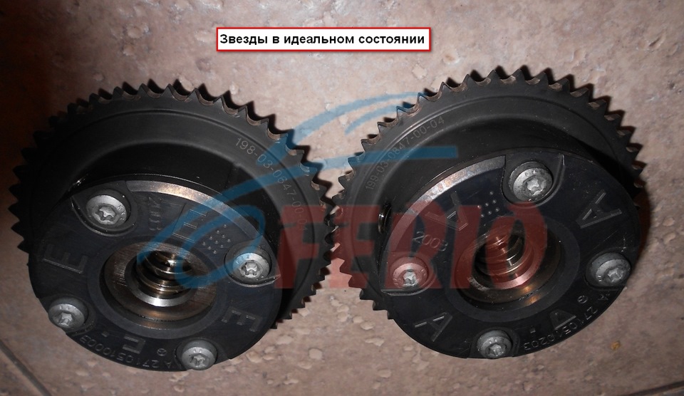

Я вскрыл у себя и удивился что на 220000 родные звезды до сих пор в хорошем состоянии.
считаешь качество звезд плохое было?
На форуме общался с мастером, пишет что 95 процентов плохие звезды попадаются 2006-2007 года.
одно радует, не мой косяк ;)
Дружище, проблема была не в цепи которая сьела звезды а год 2006й который был роковой по браку, ты не первый у кого такие звезды 2006 года.

Я менял цепь на 137 тыс! И все встало в 13 тыс… Ты конечно затянул с этим и попал на звезды(((( обидно очень! Цены космос! Знаю что звезду знакомый брал за 15 тыс. Кстати
а звезды так ушатаны по причине того что я цепь не сразу поменял ?
Ну конечно! Она растягивается и начинает неправильно работать, то есть сжирать звезды! Так бы ты попал только на замену цепи и может быть натяжитель! А это 13 тыс! Ну может сейчас 15… Вот
