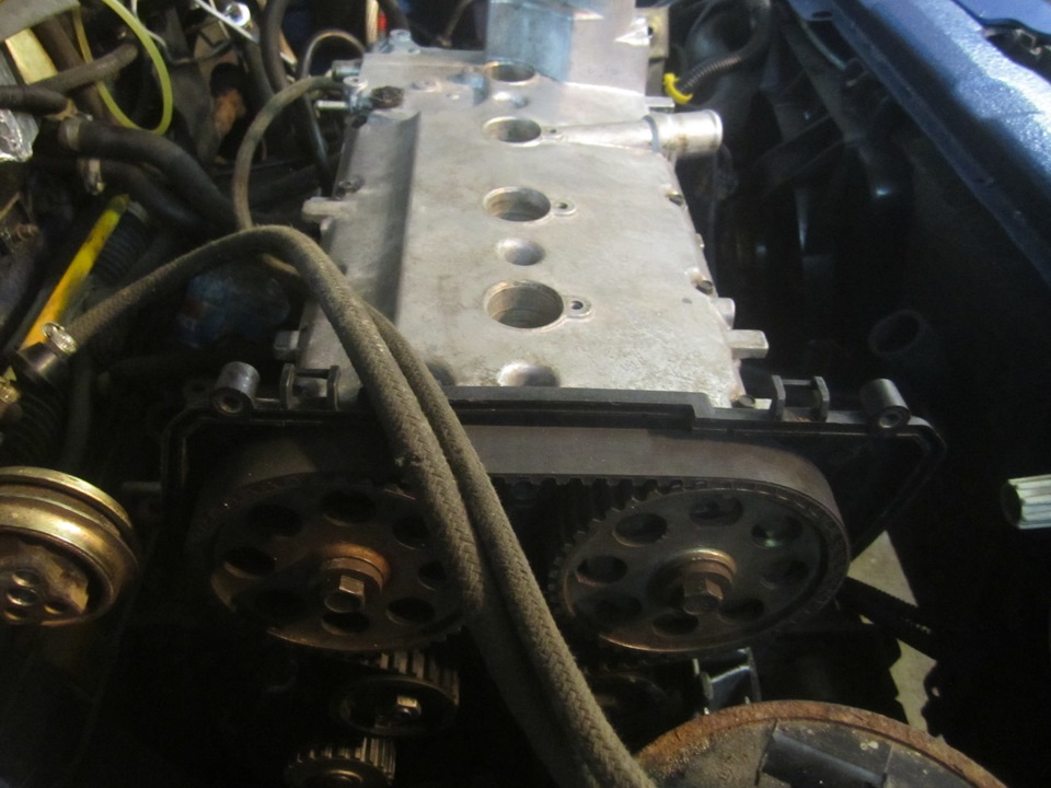

Снял шкив коленвала, выставил метки — поставил и натянул ремень
Поставил шкив на место, затянул распредвалы

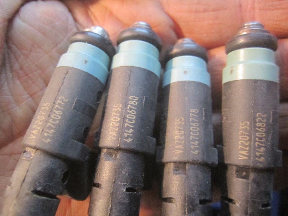

Промыл форсунки с помощью своего отопителя от ЗАЗ-968) Задействовал аварийный вибратор (который применяется для запальной свечи) для подачи 5-ти вольт на форсунку с компьютерного блока питания

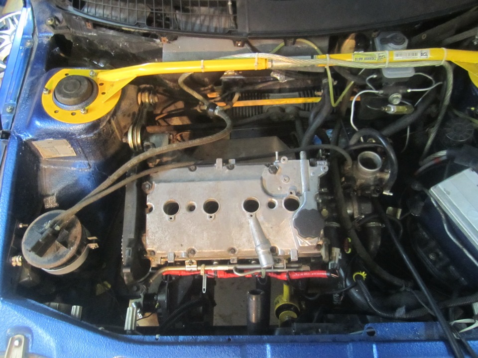

Собрал и установил топливную рампу и начал собирать подкапотку…
Выхлопной коллектор, термоэкран, опору двигателя (верхняя),

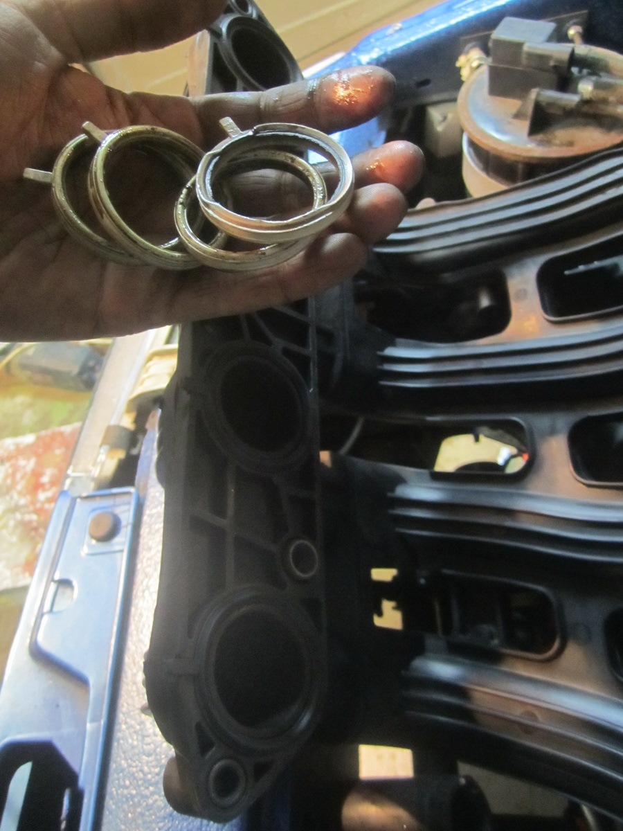

Впускной коллектор.
Само собой- на новые прокладки, вместо просиженных.

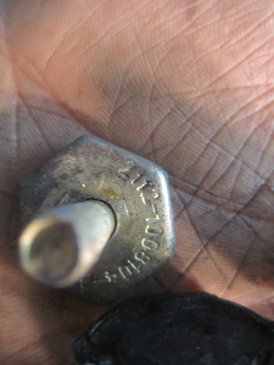

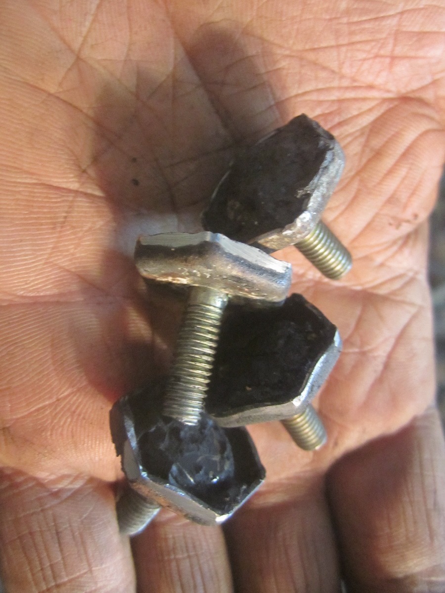

Интересно — эти хитрые шпилько-болты, крепящие впускной коллектор с клапанной крышкой, на всех 21124-ых двигателях разваливаются?
Срезал остатки то ли резины, то ли пластмассы и просто сварил эти половинки между собой
Дросельную заслонку, провода к датчикам, воздушный фильтр, приоро-расширительный бачок и еще всякие мелочи… Залил масло, тосол и запуск…
Завелся с первого раза без эксцессов, это отлично!

Но в целом — даже со снятой защитой и кожухом ГРМ — работает тихо, не чета тому, что было. Владельца 2124-ых двигателей, что скажете, нормально работает? Мне сравнивать не с чем, у нас ВАЗ-ы редкость(

у меня тоже эти шпильки отвалились)))
клей момент в помощь)))

такие болты у них крепится ресивер вроде.
я себе покупал на 10-ку )))
такие же штуки стоят на моторчиках стеклоподъемниках )))
только шпильки чуть длиннее на волговских.
но! их не ставить на ресивер нельзя — там где-то в крышке клапанной есть сквозное отверстие. не поставил — будет подсос. надеюсь понятно че написал )))
я их заварил и поставил на место. нормально всё)
стоят они копейки — рублей 30 )))
вопрос не в цене — а в том что их снова порвет
на волге нет таких

За 30р это подвал. Тоже долго мучался пока не купил заводские по 50р проблема ушла.
А чем форсы мыл? Не жалко на землю лить?
очистителем карбюратора. Жалко, а что, собирать и еще использовать грязный?
такая же фигня с этими шпилько-болтами) двиг 2112)

эти шпилькоболты не тока на 124-х моторах разваливаются, но и на 2112 — тоже )))
