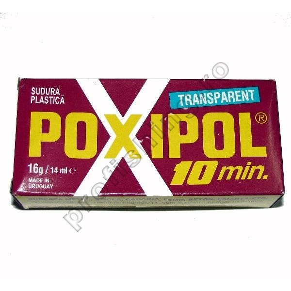

Зачищаем все и заливаем "Poxipol-ом" (холодная 2х компонентная сварка, маленький тюбик в авто запчастях 117р.) или эпоксидной смолой.
Таким образом я продлевал 2 раза жизнь модулю (по году) на третий раз уже дело было не в катушке, иногда подтраивал, отдал товарищу в запас.

Как поксипол держится? Щас тоже буду ремонтировать, жду пока поксипол привезут. Больше в том месте не пробивает?
Нет в этом году в другом месте делал им же, полет Нормальный

а как долго сохнет паксипол?
чет не долго, не помню, с пол часика вроде
