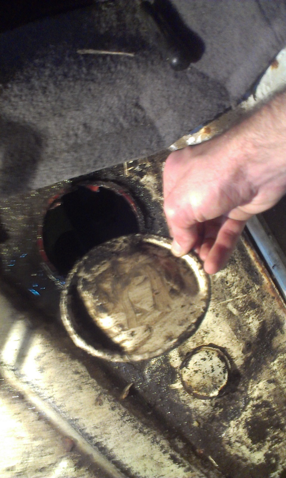

Как то раз обнаружил огромные лужи воды под правым задним и передним ковриками. Весь ковер был мокрым. Долго не мог понять откуда взялась вода, после того как снял ковер и выкинул заводскую шумку (буквально рассыпалась и была полна воды) про это дело забыл, поскольку в дальнейшем воды не замечал. Но в последнее время в машине стоял сильный запах сырости и, пощупав ковер под задним правым ковриком обнаружил что он мокрый. Решили проверить откуда берется вода, тут два варианта либо через заглушки в днище, либо сверху (стекло, багажник или что то еще). Поливали машину водой из ведер, сырее не стало. Значит попадает через днище, тогда мы поехали кататься по лужам)) Выбирали самые огромные лужи)) Что и требовалось доказать, вода попадала через днище. Чтож, взяли все необходимое и поехали к другу в гараж. Для того чтобы полностью снять задний ковер, пришлось снимать сидения. Под ковром в районе заглушек было полно воды и грязи.
Маленькая заглушка выглядит так:
Большая так:
Поиск похожих заглушек в ближайшем автомагазине не привел к успеху, поэтому был куплен водостойкий герметик
После чего, для профилактики замазали те же дырки на водительской стороне. Но на этом мы останавливаться не стали. Поскольку старая шумка была выкинута, и ковер от воды на улице отделяли лишь залитые герметиком заглушки, для большего комфорта было куплено два листа вибро и шумоизоляции. Отчистили пол как смогли и приступили к работе
Надеюсь проблема воды в салоне теперь исчезнет)
