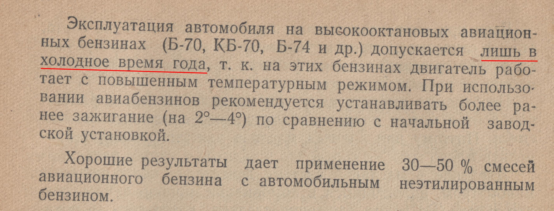

Дальше, так как умею читать и способен понять смысл написанного текста — посмотрел в [Инструкцию по уходу за автомобилем "Москвич"], издание 1953 года, она написана для Москвича-400 с 400-м двигателем мощностью 23 л.с. и степенью сжатия 5,8:
стр. 48

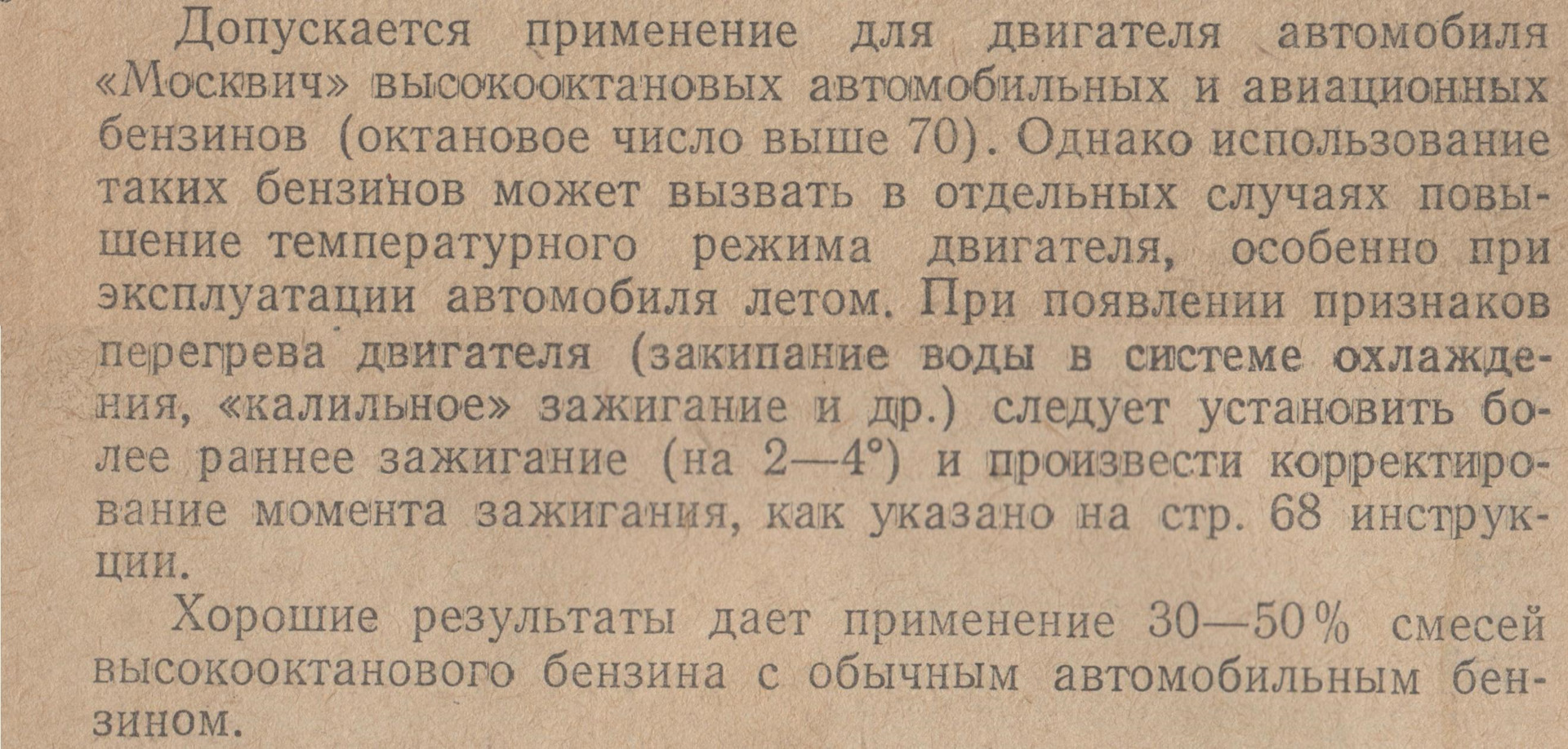

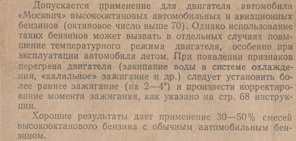

А потом заглянул в инструкцию по уходу, которая прилагалась с завода к моему Москвичку 1955 года с 401-м двигателем мощностью 26 л.с. и степенью сжатия 6,27.
"Автомобиль "Москвич". Инструкция по уходу." Издание восьмое. Москва, 1955 г. — disk.yandex.ru/d/vjZIC24VzqSmOg (.pdf 105 MB).
стр. 47
Из прочитанного легко сделать простой вывод, что если на Москвиче-400 со степенью сжатия 5,8 на бензине с более высоким октановым числом допускается езда только зимой, то на 401-м со степенью сжатия 6,27 уже допускалось использование высокооктанового бензина и летом (типа можно, если осторожно).
Но всё равно инструкция 1955 года советует по возможности разбавлять высокооктановый бензин обычным А-66 на 30-50%.
