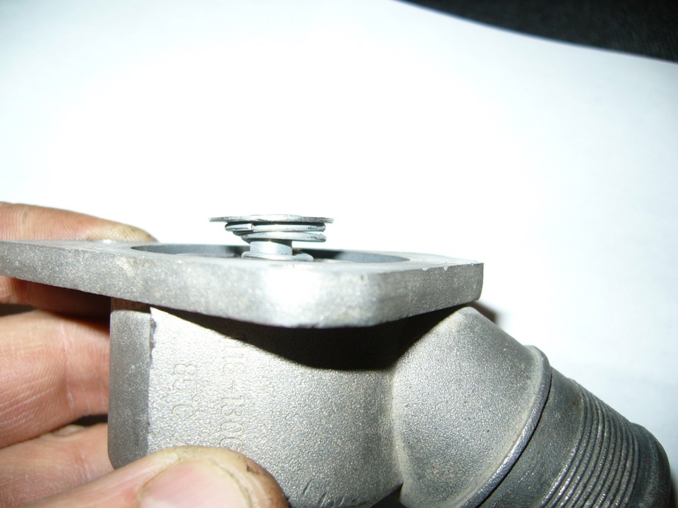

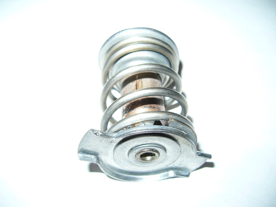

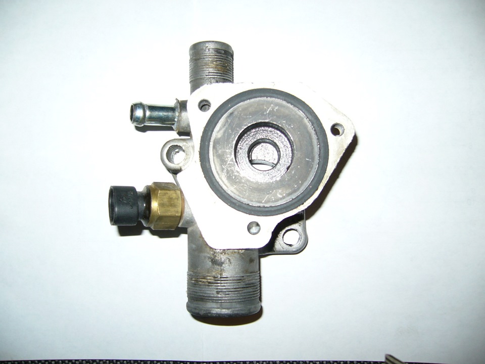

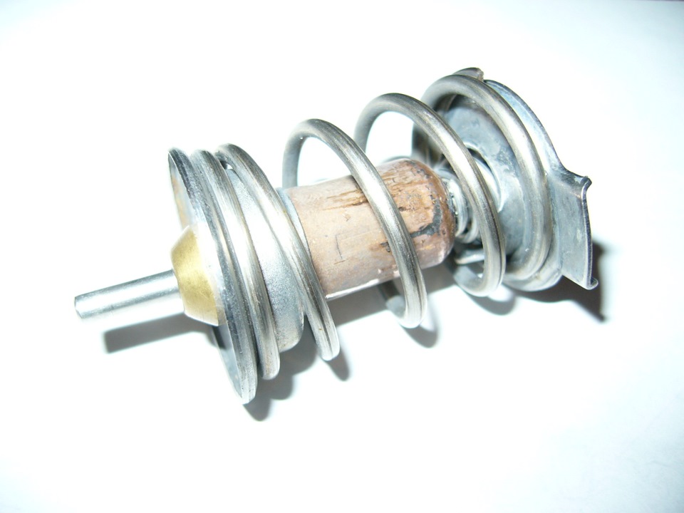

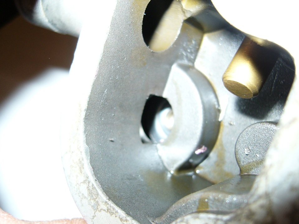

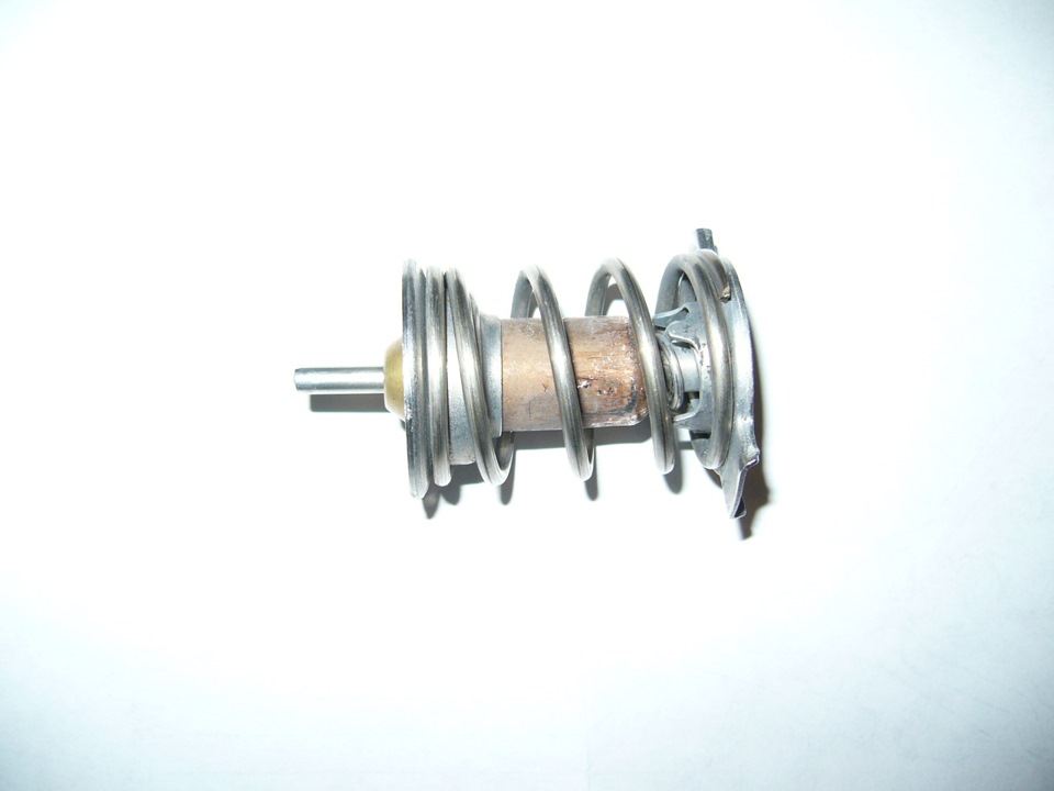

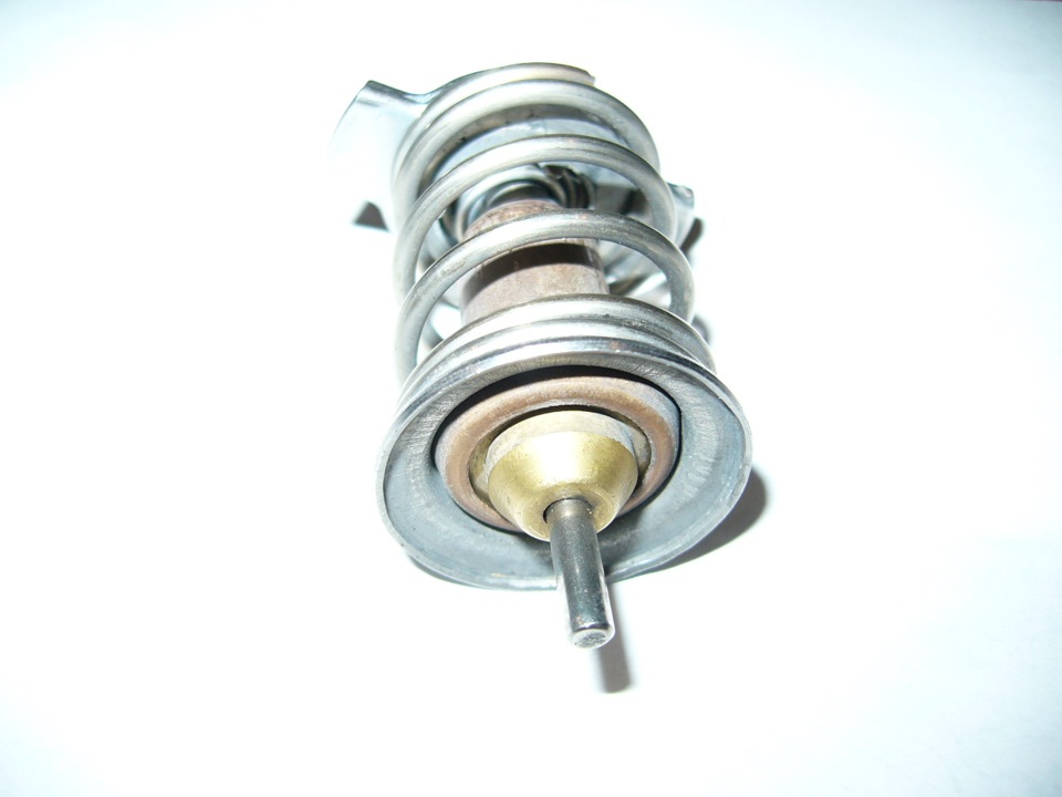

В общем устал я от затянутых окон от -15…прохлада дула на лобовое, передний и боковые обдувы…вниз более менее теплее…(ранее был заменён радиатор отопителя с ДААЗ на Лузар, по причине протечки первого…ЕЩЁ ЗАВОДСКОЙ СТОЯЛ.Чуть мозги не сгорели!от антифриза.успел!реанемировал!результат был не очень, тепло не вернулось, при перегазовке был слышен эффект водопада *журчание*.замена термоса тоже ничего не дала…купив Ладу-Гранту и изучив систему охлаждения её, было принято решение переделки СОД Калины на систему СОД ГРАНТЫ.первоначально было куплено:Термос фирмы BAHR-560 руб.(он же с завода на Гранту), переходник на патрубок, (низ)-100руб, на него же патрубок S-образный от шнивы, 100руб, два металлъ\шгических переходника диаметром 20 и 10, на подогрев ДУ, 100руб.Отопитель Калина в сборе(так как основная заслонка отвечающая за -тепло- холод была поведённой, а отопителе уже установлен радиатор ДААЗ!(СОВЕТ, Берите всегда только оригинальные запчасти!Итог…переделана сод, замена отопителя.ЖАРА!УРА!(я насчитал 3 вида термостатов на калину!)

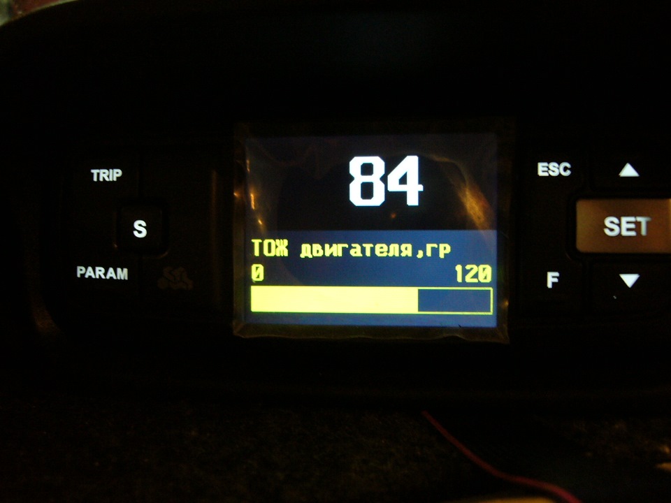

А какая рабочая темп двигателя?
Тоже мучаюсь аналогичной проблемой — прохладно и водопады, переделал на грантосхему, но все равно рабочая темп 82 ррадуса и что-то греет не ахти.
стало 84-87

ruslan-11, подскажите пожалуйста, датчик температуры который установлен в ГБЦ надо менять? Некоторые пишут что из-за конструкции нового термостата приходится менять температурный датчик в ГБЦ. И как поживает радиатор печки после переделки СОД Калины 1 на СОД Гранта?
датчик не меняется.остаётся как есть.радиатор ставил в этот раз заводской ДААЗ, всё нормально.в машине стало заметно теплее, даже при -30 гр. окна не затягивает!я доволен.

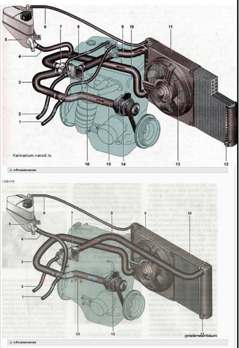

у тебя рб запитан в большой круг получается, смысл переделки воздушить все равно будет, внимательно посмотри систему на гранте, рб должен быть в малом круге, это основная переделка.
Вот, внимательно сравниваем подключение РБ — и — удивляемся одинаковому подключению РБ к нижнему патрубку обратки радиатора большого круга и там и там!
Но на калине после нижнего патрубка идёт сам термостат, тоесть пока термостат не откроется, заполнения свежим антифризом с РБ не будет. А на Гранте заполнение идёт не зависимо открыт термостат или закрыт
Воздух из системы легко выгнал?
Классно получилось! Я еще до выхода гранты говорил, что термос калины слишком замудрен, а нужно все намного проще, как у гранты. Два отверстия, выход и вход, все! Тем более на Е-газе.

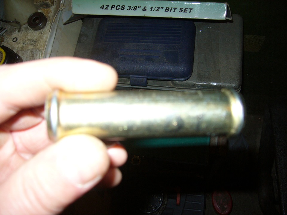

все собрал длины хватило тока пришлось помучиться чтоб одеть его так как патрубок больше приемной трубы по диаметру… пришлось сначала одеть на приемную трубу кусок патрубка а потом уже от радиаотора. пока не течет воздуха вообще теперь нет ничего не булькает. ну надеюсь и не забулькает так как температура на улице у нас -10
патрубок хоть не в натяжке?

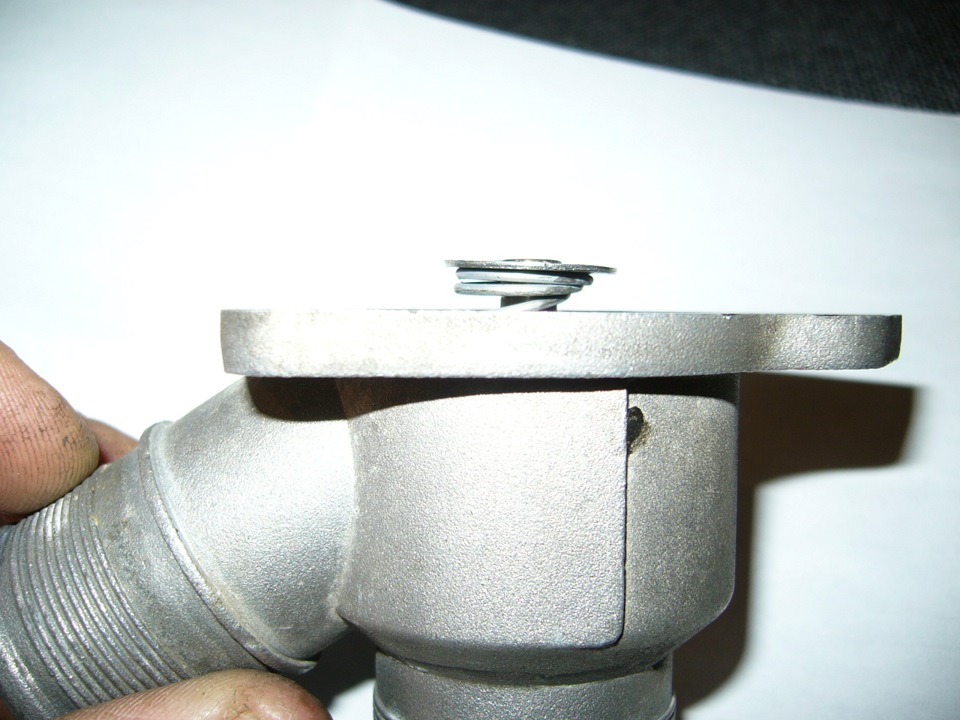

так нет, но думаю переделать, как тока найду кусок трубки чтоб соединить небыло под рукой. Вот тока диаметр не знаю. И еще один момент меня интересует тройник такой 20*10*20 нигде ненайдешь и его делать надо самому?
как все доделаю до ума сделаю фотоотчет… у тебя тут все так хорошо описано. но не обратил внимания что тройник варенный ты его делал сам . Надо найти человека у которого аргоновая сварка. пока сделал так а потом уже буду все делать по человечески.
как вариант, заедь в горгаз.там точно есть сварной!)
Спасибо чет я и не подумал))))
Просто спаяйте оловом.

Привет, подскажи как повел себя термостат гранта на калине? Что то тоже походу прийдется переделывать…

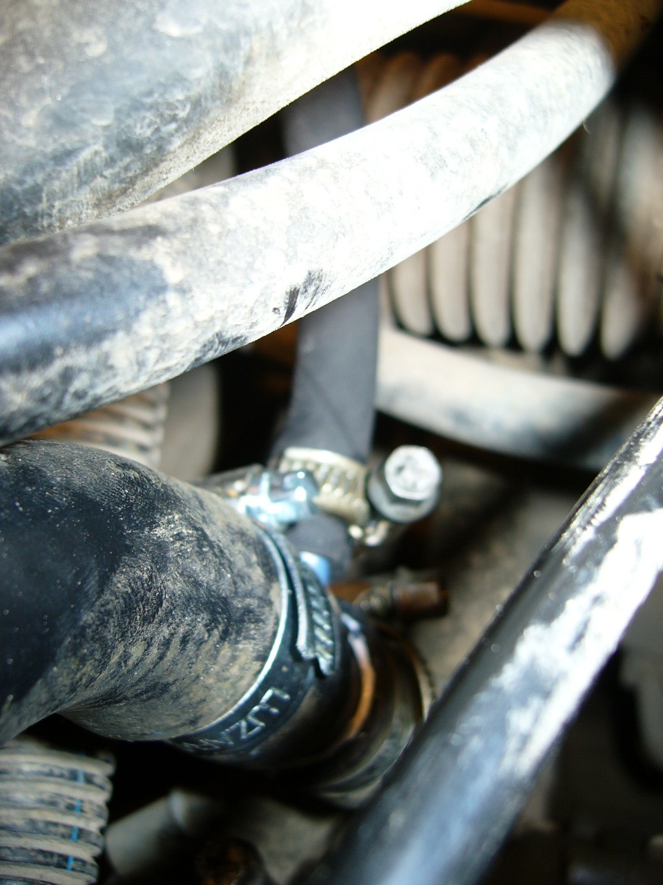

>родной нижний патрубок (чуть обрезан), +вставка на диаметр 22, +патрубок от шнивы.
эти патрубки вроде диаметром 36?! откуда 22?
Куда подключил большой (нижний) шланг (патрубок) расширительного бачка? На фото он уходит под аккумулятор, а дальше не видно.
на бочёк РБ.
Это верхний конец патрубка, а нижний?
нижний на месте остается!)))

Вставил там тройник меж двух больших патрубков, а третий конец к РБ

оставил родные приоровские, между ними тройник поставил.

а нарисуй схемку какие куда патрубки
на фото всё же видно что и как…
