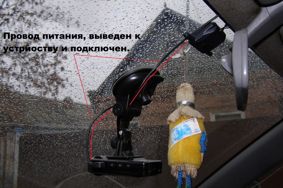

Видеорегистратор был куплен давно и установлен на скорую руку, провод питания просто прокинул под обшивкой крыши и подключил к прикуривателю. Позже, приобретя разветвитель, решил сделать все аккуратно и добротно.

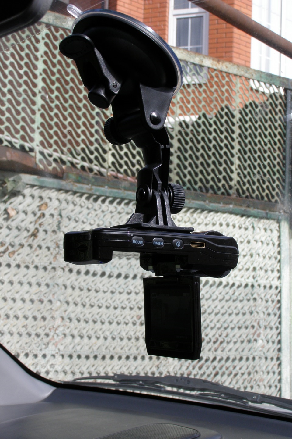

Этот автомобильный видеорегистратор, привлекает внимание благодаря функциональному дизайну, возможности записи видео в максимальном разрешении и удобству в эксплуатации.
Хотя красиво написано, но и другие "регики" тоже выполняют данные функции. Я же его взял из-за опыта эксплуатации этой фирмы и знанием о хорошем качестве отснятого видео.
Преимущества:
— Откидной 2-дюймовый дисплей с возможностью поворота на 270 град.
— 5-мегапиксельная камера с возможностью настройки угла наклона
— Широкий угол обзора — 120 град.
— Запись видео с разрешением 1920х1080 пикс. (Full HD)
— Циклический режим записи видео
— Встроенная ИК-подсветка
— HDMI-интерфейс
— Встроенные микрофон и динамик

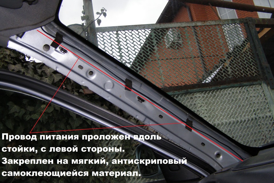

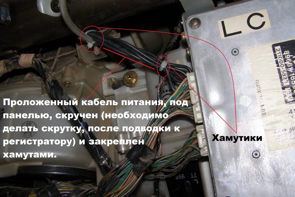

После того как разобрав панель по центру и открутив бардачок, подключаем провод питания к разветвителю и протянув вдоль панели, выводим провод к стойке, тянем его по стойке и закрепляем, далее прокладываем под крышей авто, спрятав под обшивкой крыши — и подключаем к регистратору.
Собираем все в обратном порядке и наслаждаемся результатом.
