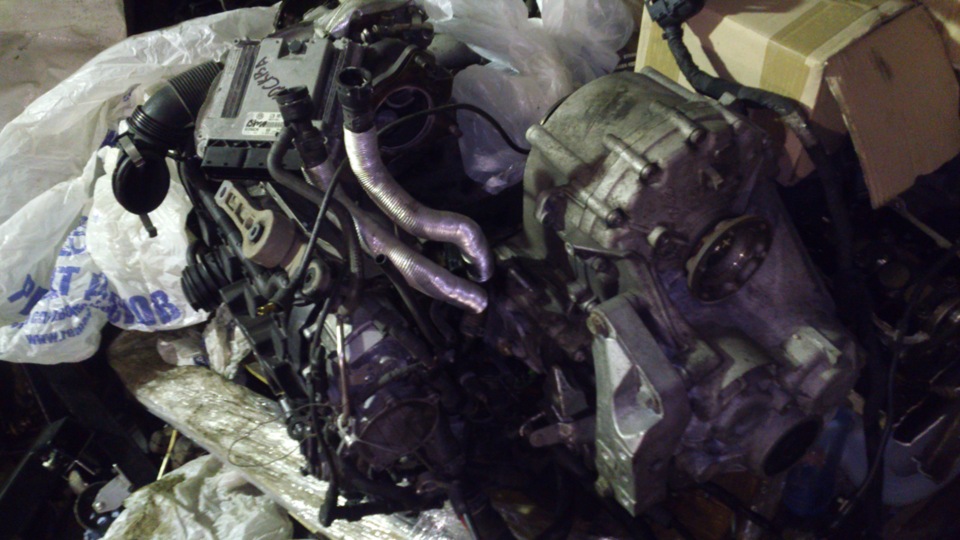

24 октября в понедельник, загнал машину в гараж. Сняли двигло и стало понятно что нехватает жгута, который идет от мозгов до приборки и далее.Жгут от двигла к мозгам есть. Позвонил знакомому с разборки, у него как раз был гольф гти и пассат турбо 2.0., но все автоматы и поэтому жгут неподходит.((( Начал обзванивать остальные разборки и ничего. Ни у кого нету жгута. Все их просто перекусывают, смысл возится и все аккуратно снимать за 3-5 штук р.
Нашел жгут в экзисте и заказал его под заказ. Идти будет 10-17 дней.
Артикул — 1K1 970 908 K
Вот жду теперь. Говорят на след. неделе может будет.
Остальные расходники, как приводной вал с шрусами есть на разборке. Так что главное жгут, а потом посмотрим.

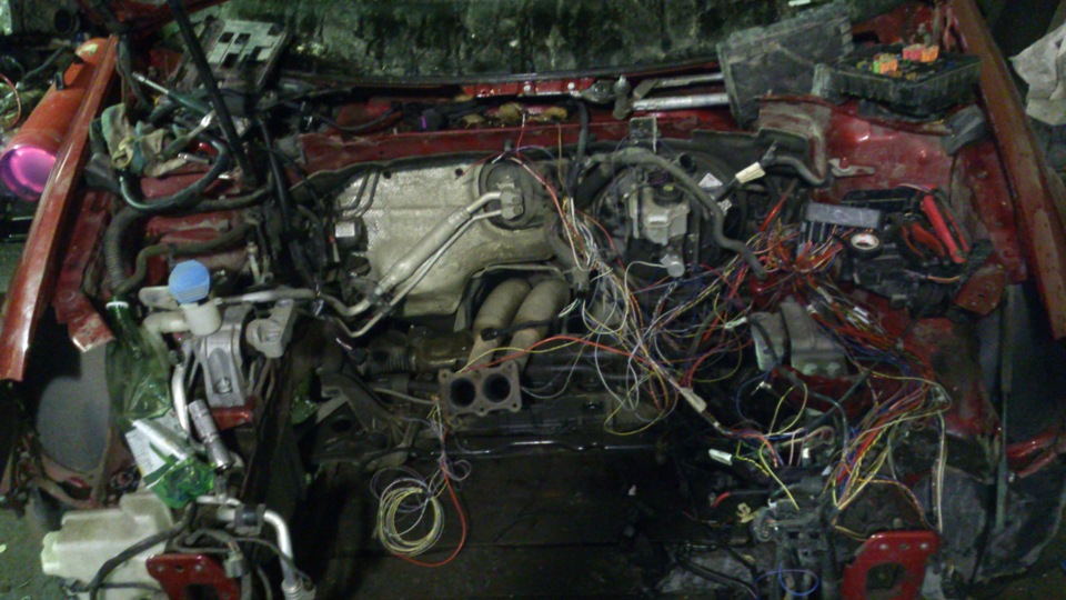

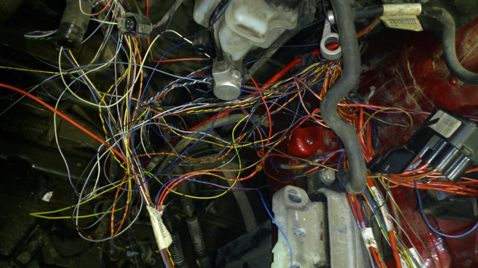

Доехал до гаража. Начали разбирать. Решили не заново все тянуть, а врезаться к старым проводом, благо есть такая возможность. Вроде провода все идентичные.
Внешний блок предохранителей придется взять новый, снизу по клемам не подходят. В старом варианте одно посадочное место, а тут два))
Завтра будем дальше мутить. Все только впереди))
Фотки пока только показывают масштаб трагедии. Тяжело расписывать весь ход мыслей и т.п.))

С электрикой разобрались! Пришлось докупать еще кусок жгута.

Подключили кабель и начали смотреть ошибки. и тут я увидел печальную картину.
Много ошибок и чаще всего из них это замыкания на массу и обпыв цепи. Датчики новые, но все равно показывают ошибки. Получается ошибка в самой косе проводов, которая на двигателе.
По салону ошибок нету. Но я как раз этого и боялся, поскольку провод был покоцан в некоторых местах.
Сейчас нужно сделать:
— Поменять топливный насос в баке, а то от 1.6 не подходит. У него алгоритм работы другой.
— И опять разобрать машину и перебрать проводку на двигателе. А уже после посмотреть на ошибки.
