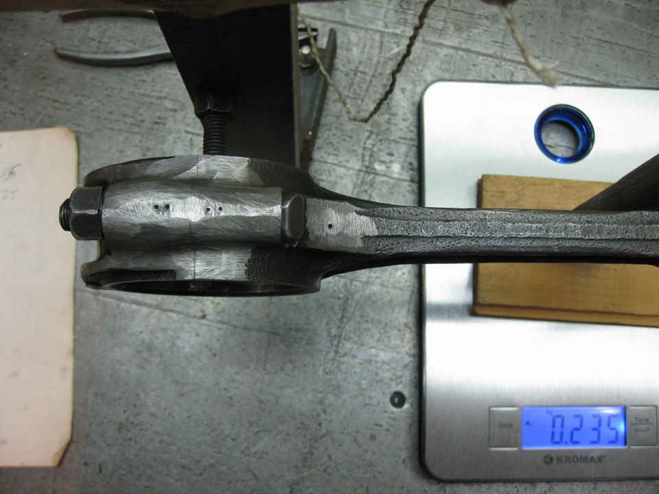

Для балансировки шатунов нужно смастерить стенд. Вариантов может быть много.
Вариант с подвешиванием на цепочке. Одна головка подвешивается, другая становится на весы через маленький штатив, закрепленный на весах, сами весы тоже должны быть закреплены.
Либо вариант со втулками
Принцип виден на фото.
Прежде чем проводить какие то работы с шатунами нужно проверить их геометрию, возможно за них и браться уже не стоит. Нижние головки может вытянуть, они становятся яйцом. Проверять лучше всего в конторах по ремонту коленвалов.
Так же часто бывает, что нижняя крышка не совсем сходится с шатуном, и имеется выступ, хоть и очень маленький. Он может помешать нормально произвести балансировку. Для таких случаев стенд нужен с использованием двух маленьких подшипников или втулок. Пример такого стенда показан на 5 фото. Разъем шатуна не попадает на втулки.
У меня с таким проблем нету, поэтому я сколхозил на скорую руку следующую конструкцию =)))

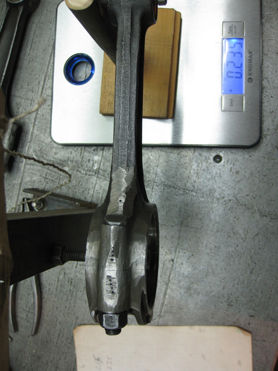

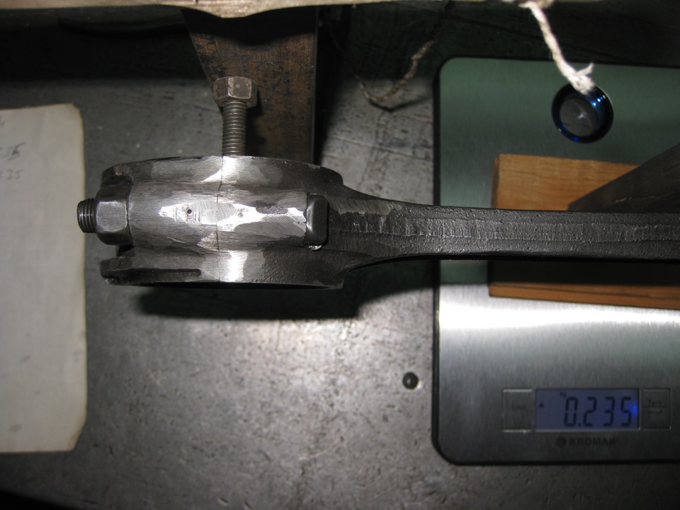

Штатив для нижней головки жестко закреплен к столу и не подвижен. На ось закреплен подшипник качения. Подшипник нужен очень хороший, свободно вращающийся. иначе показания будут постоянно разные.
Штатив для второй головки приклеил к весам. Весы пришлось купить, свои давно сломались, а взять уже не у кого.
Как видно на первом фото, оси головок должны быть на горизонтальном уровне.
Главный принцип — это постоянство показаний при многократном снятии и установки шатуна на стенд — иначе толку вообще не будет.
Если показания разнятся на одном шатуне, то нужно дорабатывать, исправлять стенд. Добившись стабильности показаний, можно приступать.
Первоначально нужно отыскать самую легкую головку, и под это вес обтачивать остальные.
Процедуру можно облегчить, развесить только верхние головки. Далее можно просто подогнать все шатуны по одному весу, стачивая метал только с нижних головок. Для уверенности, потом можно проверить отдельно и нижние головки. Если все сделано правильно то их вес будет одинаковый.
Ну вот фото самого процесса, а точнее только взвешивание =)
Непонятно куда делась фотография 3го шатуна =) вроде все фотографировал.
Как я и предполагал, балансировка осталась в порядке. Я ее производил 15000км назад =), но как такового отчета по балансировке тогда я не сделал. Хотя в предыдущей записи, шатуны я доразвешивал на "аптечных" весах, балансировка не сбилась, так как электронные весы ловят только + — 1гр. Вес верхних головок составил 235гр на всех четырех шатунах. Дальше я уже не проверял, так как шатуны уже развешаны.

Собрал конструкцию как у тебя, взвесил замком вниз один вес, перевнул шатун замком вверх вес другой шатун выставил по уровню с помощью лазерного уровня.
Делайте все шатуны в одном положении. Замок может мешать
У меня один шатун оказался на 23гр легче в итоге точно так же все взвешивал по 100 раз записывал вес вывел всех 4 в 473гр но на 1 развесовка слегка не получилась по этому снял еще 1 грам и + тяжелый поршень
Александр, поясните пожалуйста. На видео вывешивается и сравнивается по массе верхняя головка, а потом вывешивается шатун целиком и пилится противовес. Делать именно как на видео? Смущает то, что на прочих изображениях вывешена нижняя головка. Предполагается процесс строго наоборот или болванки на стенде меняются местами: сначала низ, потом верх с соблюдением уровня по центрам отверстий? Ps. 305 подшипник таки пришлось шлифануть, чтобы влез
Главное условие — соблюдение уровня по осям головок.
Второе главное условие — постоянство показаний весов — снял поставил несколько раз, вес одинаковый.
Не нужно было шлифовать подшипник, он теперь не гладкий, возьмите поменьше размером (от кпп ваза к примеру)
Не важно какую головку сперва сравнивать, в итоге должно быть так: Верхняя головка — у всех один вес, нижняя головка — у всех один вес, общий вес каждого шатуна одинаковый, тогда баланс будет полный.
Можно развесить сперва по верхним головкам, потом по нижним, или наоборот. Затем сравнивать общий вес, и если есть разброс то снимать уже с самого "плеча", далее снова выровнять по головкам
Спасибо, наконец-то въехал. Верно ли то, что предварительно выровняв верх и низ шатунов, балансировку будет выполнить проще?
