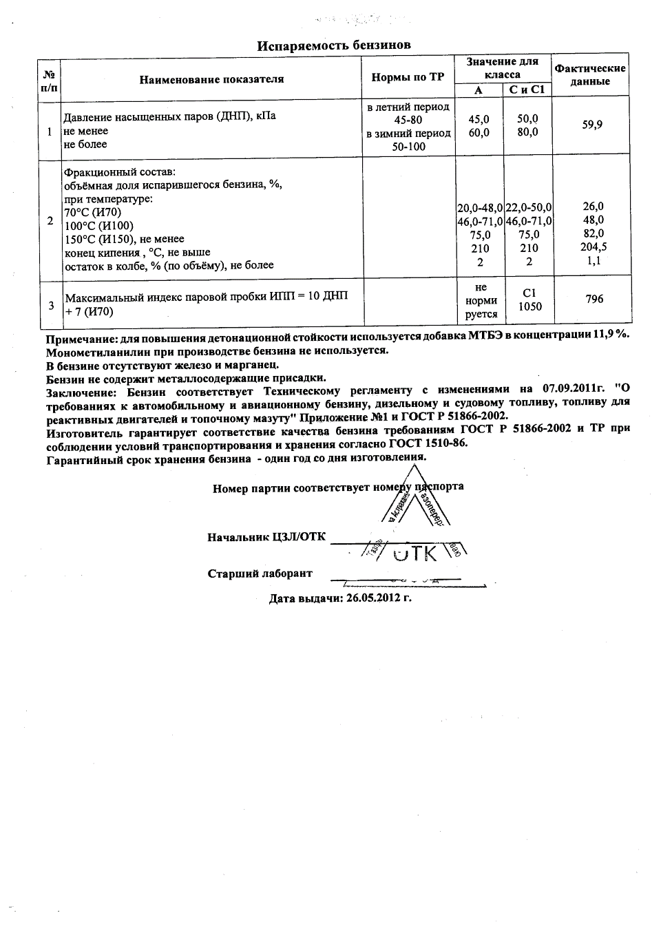

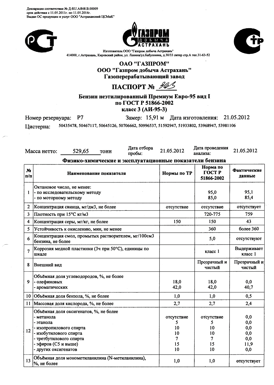

А вот АЗС Салават это песня. На всех трех заправках мне не смогли предоставить действующих паспортов на продукцию, на одной не нашли вообще никаких документов. Девушка и подруге позвонила и в кабинете начальника покопалась (выходной же, шефа нет). В заключении была фраза, которая меня вообще добила: «Паспорта вещь редкая, они же не часто приходят, вот последние пару бензовозов вообще без документов пришли». Вот уж точно «Простота хуже воровства», лучше бы молчала. Самый свежий паспорт это была годовалая копия паспорта на 98-й бензин Башнефти и то половина паспорта была трудночитаемой, видно копию делали второпях. 92-й родом из «Газпром нефтехим Салават». Судя по паспорту сделать бензин без оксигенатов в Салавате не получилось, в остальном вроде сносно. 80-й у них из Орска евро 3. К нему придираться не стал, на нем всё равно толком никто не ездит. А вот 95-й особо порадовал. Паспорт выдан торговым домом зарегистрированном в Ростове-на-дону, бензин получен на нефтебазе в Тюльгане (деревушка в нашей области), паспорт не действует уже 7 месяцев.
img-fotki.yandex.ru/get/9…0_902c4_6b7b89bc_XXXL.jpg
Согласно ему бензин изготовили еще в мае 2012 года, анализы проводила неизвестная лаборатория, а вот содержание эфира почему то решили взять из паспорта выданного ООО «Газпром добыча Астрахань», т.е. бензин на самом деле астраханский. Мне это показалось интересным. Звонок друзьям на Астраханский ГПЗ, они порылись в архиве и нашли тот самый паспорт 12 года.
Как выяснилось бензин и был максимум евро 3, с кучей серы и ароматики, не помогло даже разбавление эфиром. Потом ради интереса попросил свежий паспорт, от января 2014. Там практически евро 5, только по ароматике превышение на 1,5 %. Долей они оксигенатов до максимума получили бы евро 5. Но это уже другая история. В итоге откуда сейчас АЗС Салават берет свой 95-й осталось секретом.
