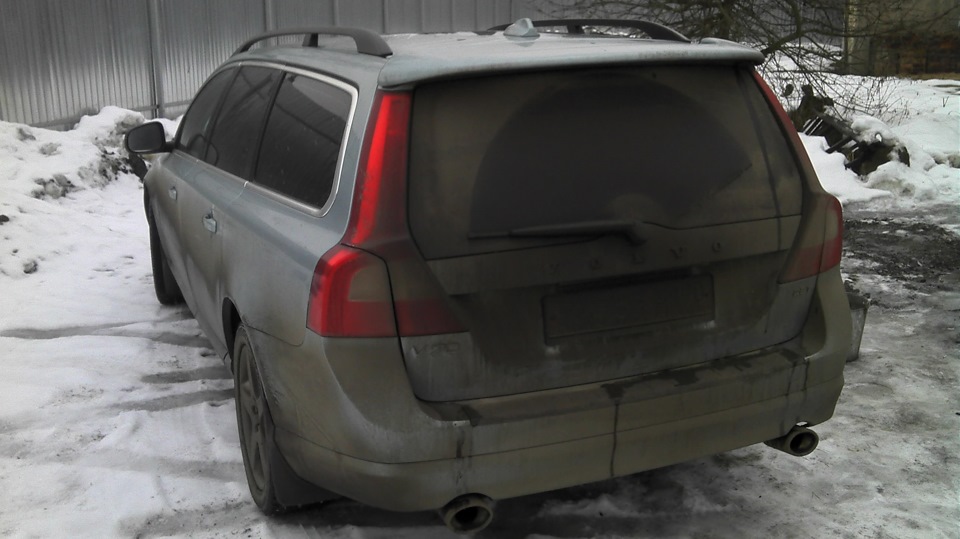

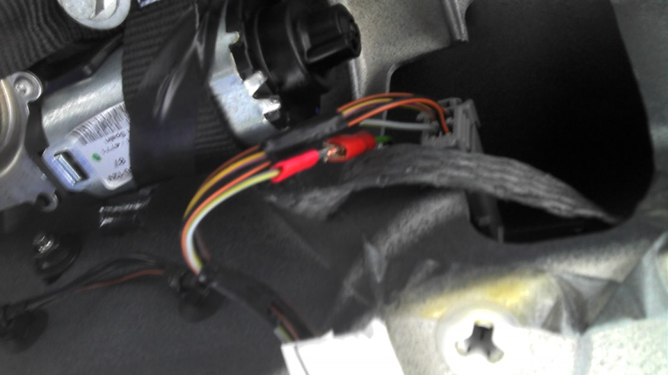

Перед самыми новогодними праздниками случилась досадная неприятность. Поздно вечером приезжаю с полным багажником продуктов на новогодние праздники. Глушу машину, обхожу, дергаю багажник, а он не открывается, вернее дверь открывается, но вверх не едет, а присасывается назад, электромотор не срабатывает.
Чешу репу, то ли лыжи не едут, то ли я дурак. Завел машину, не помогло. Открываю багажник с кнопки из салона — поднимается, моторчик срабатывает, с ключа тоже срабатывает, с кнопки на 5-й двери закрывается. . Короче делает все как надо, только не открывается с ручки с улицы.
Померла либо ручка, либо провод перетерся в гофре.
Создал тему с вопросом на драйве, получил ряд ответов примерно одного характера: "Ручка померла, оффициалы поменяли по гарантии" В ручке сгнивает фишка. Не мудрено для универсала, у которого 5-я дверь постоянно выглядит так:

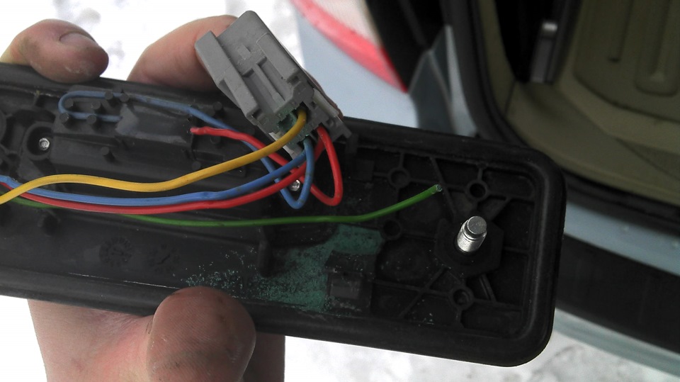

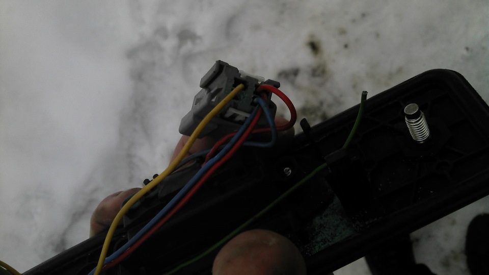

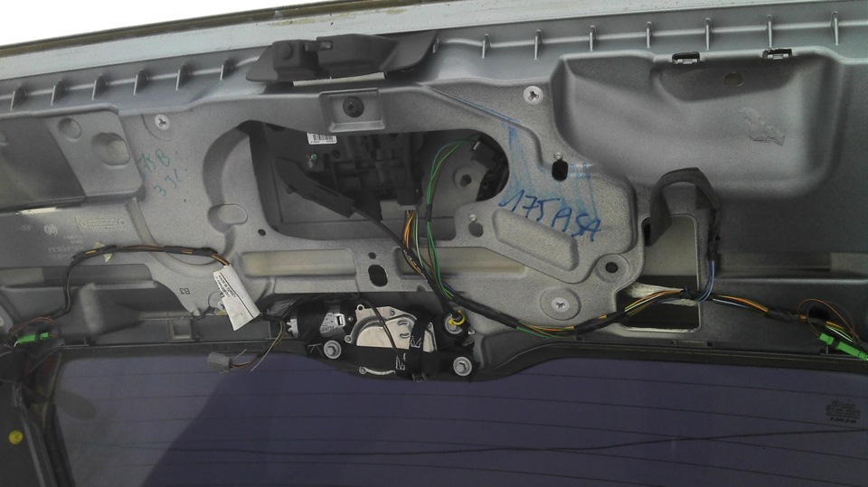

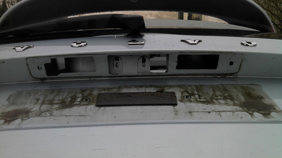

Снимаю обшивку, номер и ручку.
Внутри все кристально чисто, только на пластике налет окиси. Начинаю шевелить провода, а провод, идущий на контроллер от фишки тупо окислился и превратился в труху! Единственный из 5-ти. На прочих ни намека на ржу.

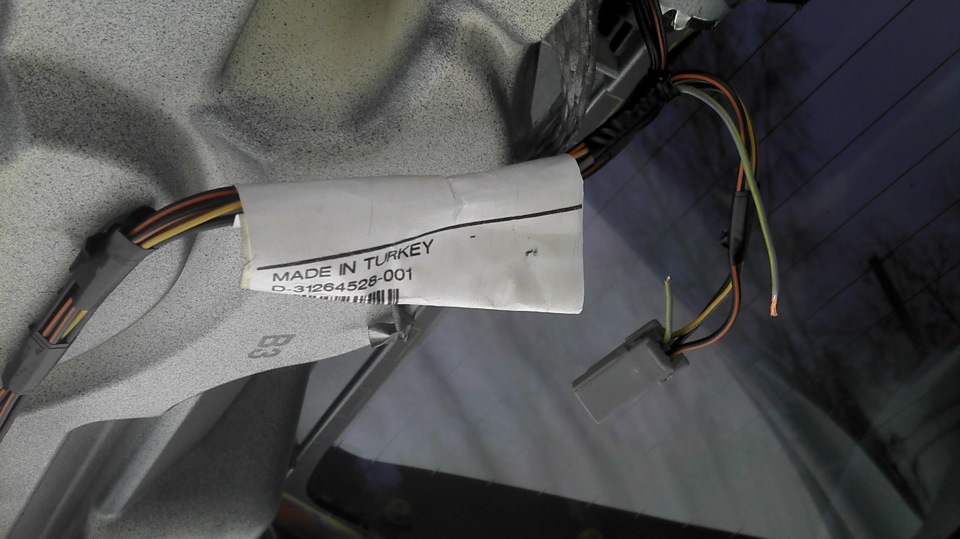

Всю вину можно свалить на турков, производящих всю проводку для Volvo)

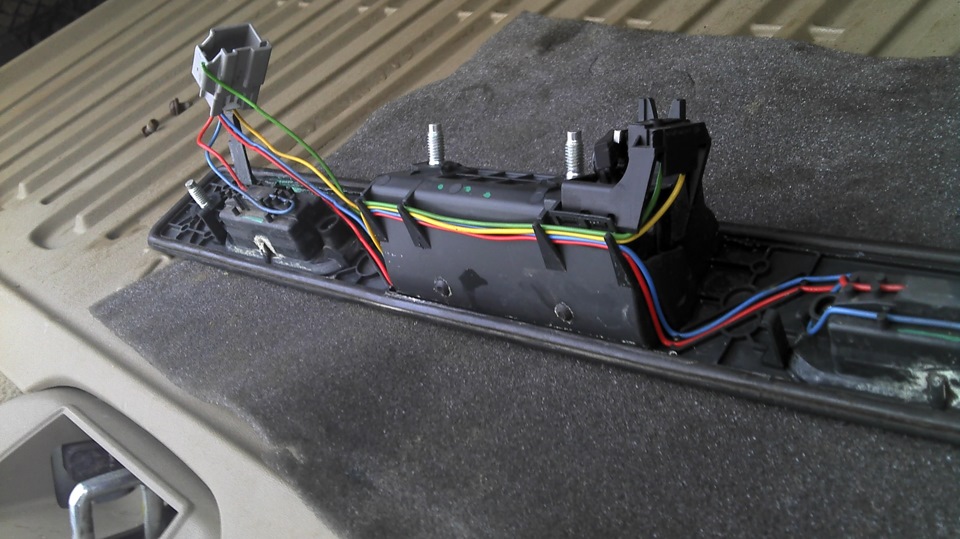

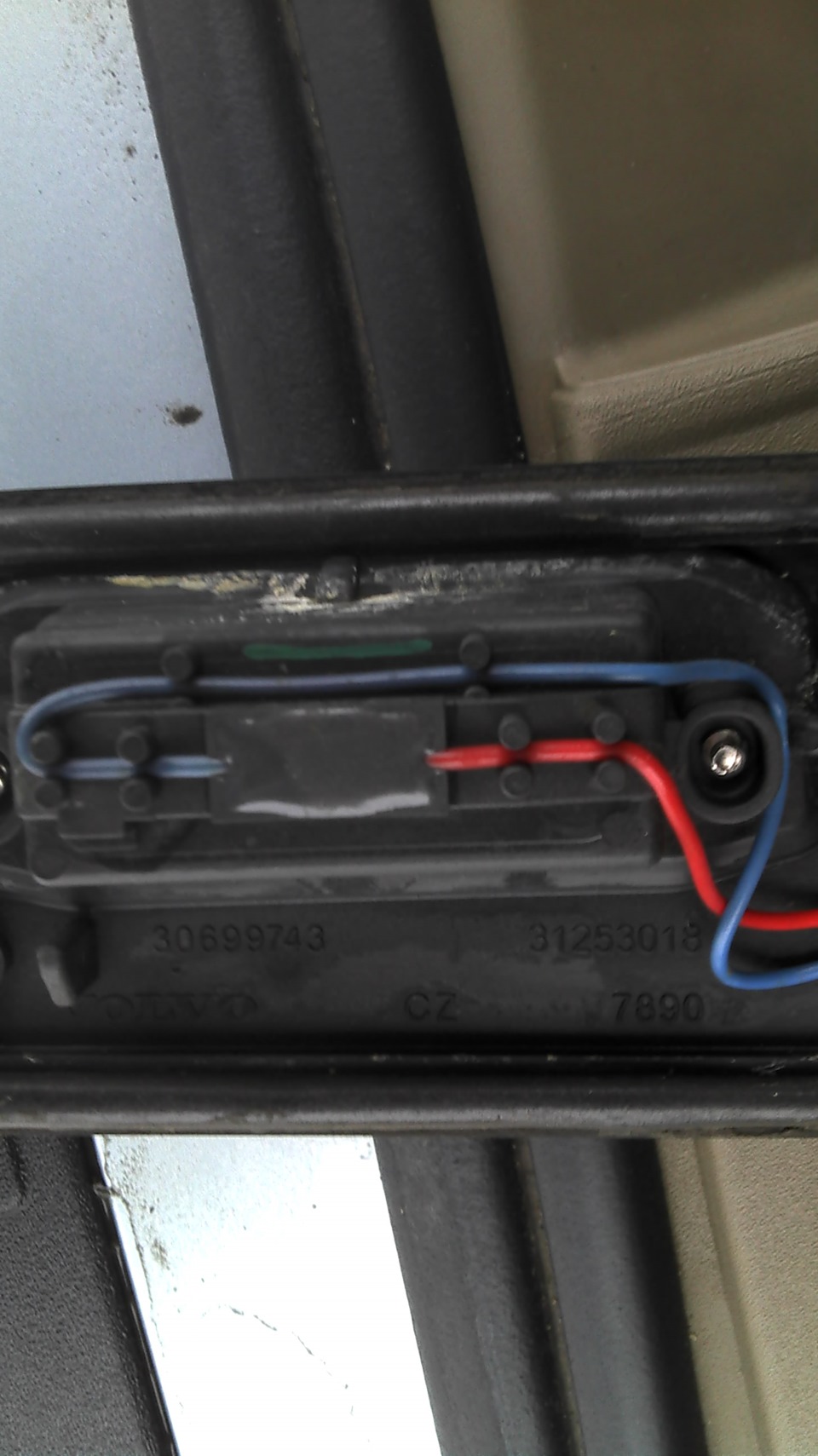

Или на глупых конструкторов. Почему-то контакты у подсветки номера догадались залить компаундом.

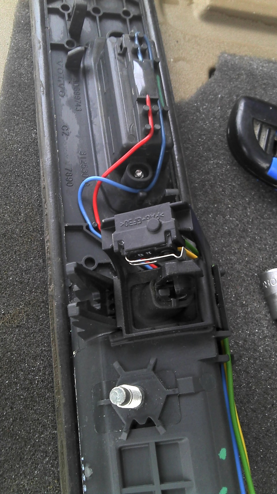

До кучи общий вид ручки. В инете ее нормальные фото мне не попадались.

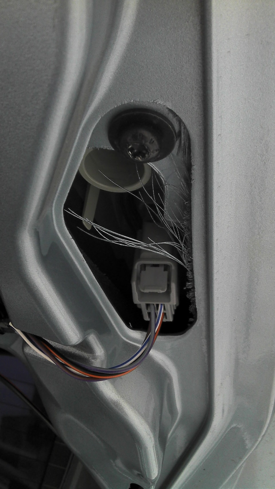

Еще обратил внимание на криво обработанный пластик внутри двери. Лохмотья и волокна торчат во все стороны.
Решение по ремонту заключалось в обрезании провода после и до сгнившего контакта и создания дополнительной клеммы.
После ручка исправно заработала, 5000 или 6000 остались в моем кармане, к оффициалам, навешивающим лапшу на уши, ехать не пришлось.

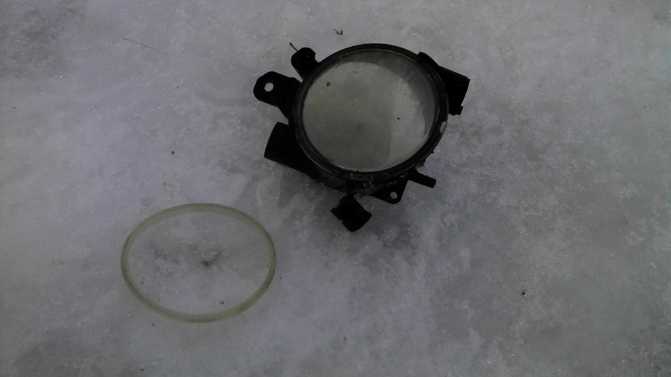

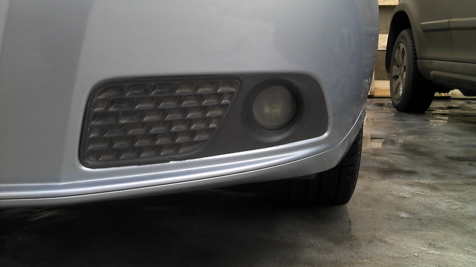

Также помутнела одна туманка, разобрал ее и решил почистить.
Как выяснилось, осыпался отражатель.
Виновник — маляр, красивший передний бампер и вытерший налет растворителем. Тогда я этому не придал значения, а жаль. Теперь поздно кулаками махать, прошло около 2-х лет. Ничего не докажешь.
При чем внешне туманка выглядит вполне прилично.

проклей туманку внутри зеркальным скотчем
Сколько видел подобные поделия — у всех отваливалось. Есть опыт такого эксперимента?
В туманках нет, в приборке на жигулях так делал) Ну там и температура другая)
а что, туманка разве дорогая, чтоб целиком поменять?
Ну стоит она прилично, в продаже только оригинал был раньше. Надо заценить ее стоимость, подзабыл что-то.
GroznyEvgen
Тыщи 4-5)))
