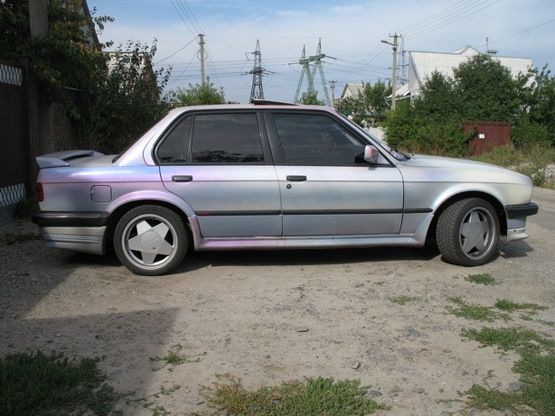

Ну вот и занижение:
занижение +4
…мешка картошки )))
а смотрится не плохо вроде…надо таки внатуре занижать! а то с картошкой все время ездить не охота :)

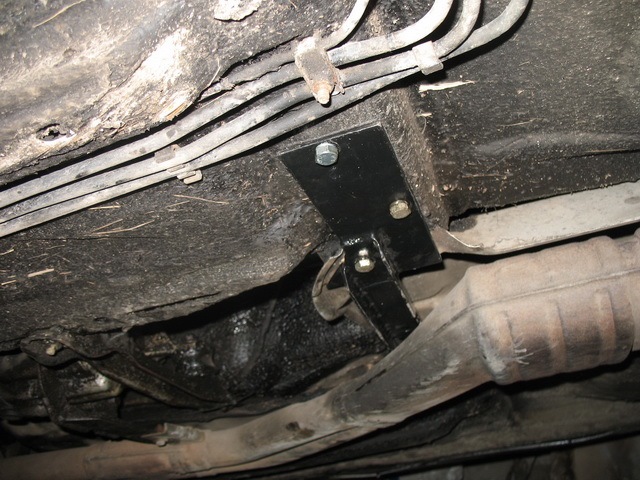

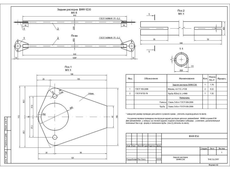

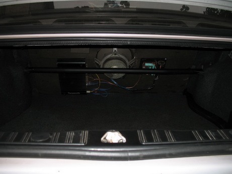

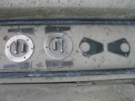

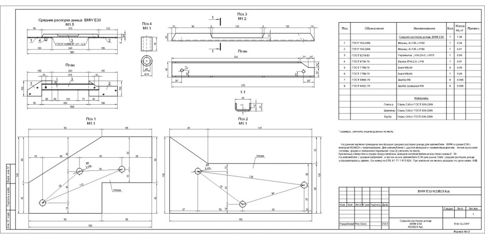

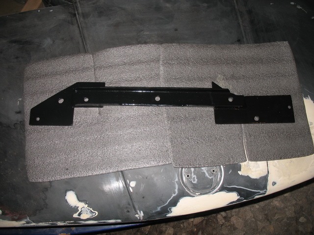

Ну эт была шутка, а теперь серьезно — сделал себе распорки. Ничего там сложного, конечно, нет, но все же сделал, по ходу, отчет с чертежами и фотками.
Эти чертежи уже и так разошлись по всему инету, поэтому выкладываю только несколько основных картинок, а весь отчет можно посмотреть, почитать и скачать файлы вот тут:
forum.e30club.com.ua/index.php/topic, 48.0.html
Надеюсь, это кому-то пригодится и здесь ;)

Если бы найти хромо-молибденовую трубу (используют при изготовлении омологированных каркасов безопасности) и с нее сделать распорку вотэто былобы круто. Видел как мужык 100 кг стоял по средине такой трубы диаметром 25мм длинной 4 метра (2 конца лежали на стульях остальная труба в воздухе), при этом труба только немного прогнулась но не согнулась.
так, думаю, найти не сложно, — там же, где каркасы варят ) Но какая будет ее цена… Или из алюминия сделать, если аргоновая сварка есть
Спасибо, очень пригодились чертежы;)
всегда пжлст )
Эффект есть?
скрипов в салоне стало меньше — знач есть…по крайней мере от передней и задней…а вот от средней…даж не знаю )
