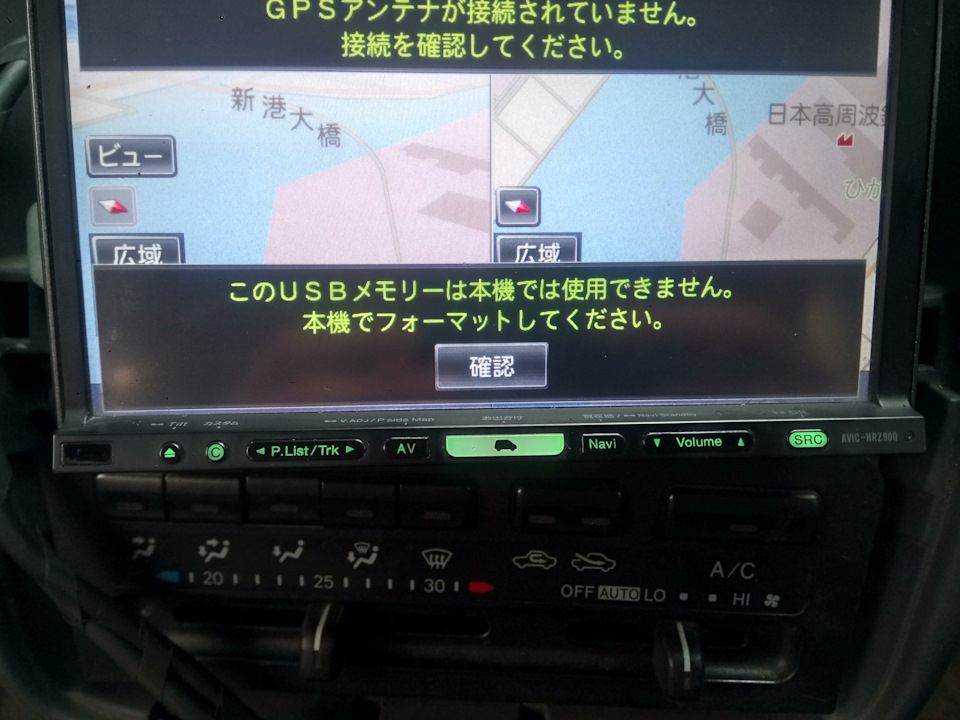

Имея девайс Pioneer Carozeria HRZ900, я долго ломал голову, не мог ничего сделать кроме как послушать CD/ FM/ MSV (HDD), я решил взорвать мозг, как же подружить флешку и майфун, а так же как прикрутить камеру заднего хода и сменить фон, цвет кнопок на девайсе, и узнать для чего же у меня кабель USB все таки.
На сегодняшний день я разобрался со всеми этими вопросами, это было трудно, долго, ночи зависания в интернетах, и тд…и вот вам на суд плоды моих трудов:
ПЕРЕД ВСЕМИ МАНИПУЛЯЦИЯМИ С МАГНИТОЛОЙ СТАВИМ МАШИНУ НА РУЧНИК (ЯПОНСКАЯ ЗАЩИТА, ЧТОБ НА ХОДУ НЕ БАЛОВАЛИСЬ) ПОСЛЕ ЧЕГО ОТКРОЕТСЯ ВСЕ РАНЕЕ НЕДОСТУПНОЕ МЕНЮ МАГНИТОЛЫ
1) Как подключить камеру ЗХ?
-Берем питание от фонаря заднего хода, тюльпан видеовхода (AV) на камере отрезаем к чертям, разбираемся где + и где -, подключаем их в пины, которые указанны на фото ниже. (Фото позаимствовал из обсуждений на Дроме.)
2) Как удалить музыкальные диски (альбомы) с жесткого диска?
— Процесс полностью сфотографировал и подписал, смотрим фото ниже.
3) Как закачать музыку на жесткий диск или для чего нам USB Кабель?
Кабель нам поможет закачать музыку на жесткий диск (MSV). Пока я не нашел ему больше применений.
Для начала скачиваем NaviStudio2 Raku-Navi (ищем в гугле как и я) на оф сайте, как скачать интуитивно поймете, потом заходим в панель управления, региональные настройки, меняем в все языки и региональные настройки на Японские ( чтоб программа установилась и открылась, если этого не сделать, программа не откроется). Далее разбираемся в программе, я полностью разобрался за 20-30 минут. Закачиваем на флешку музыку (нажмите F1 в программе, там есть картинки, поймете, как все делать).
И теперь самое главное как залить музыку на Жесткий диск- смотрите на фото, весь процесс перефотал.
4) Как сменить цвет кнопок, заставку/фон
Процесс полность зафотал, смотрим ниже.

Привет. Понимаю, что продал машину, может вспомнишь. Проблема такая залил музыку через программу на флешку, вставляю в магнитолу и выскакивает сообщение, что то про usb. А музыку на флешке не видит и не копирует
Приветствую. Тут либо флешка кривая, либо файловая система не подходит (скорее всего фат32 надо), ну либо третье, если ничего не поможет- это бубен)
Попробовал две разные флешки, каждая по 8 Гб. Одну сделал в нтфл, другая фат32. На каждой пишет, что не подходит формат. Может из-за большого объема флешки? У вас какой размер флешки был?
