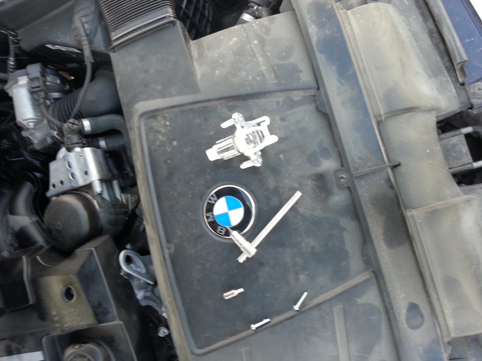

Открыл капот, смотрю, думаю, ага с правой стороны по ходу движения всё очень просто, скидываю крышку с фары, там этот самый модуль, откручираю его звездочкой и аккуратно всё это снимаю, заняло примерно минут 15-20, смотрю на левую сторону и начинаю понимать что к чему, вспомнил, и про колёса, и про подкрылок, но постояв, подумав ещё принял решение скинуть коробку с воздушным фильтром, кстати, очень удобно и всё достуано.

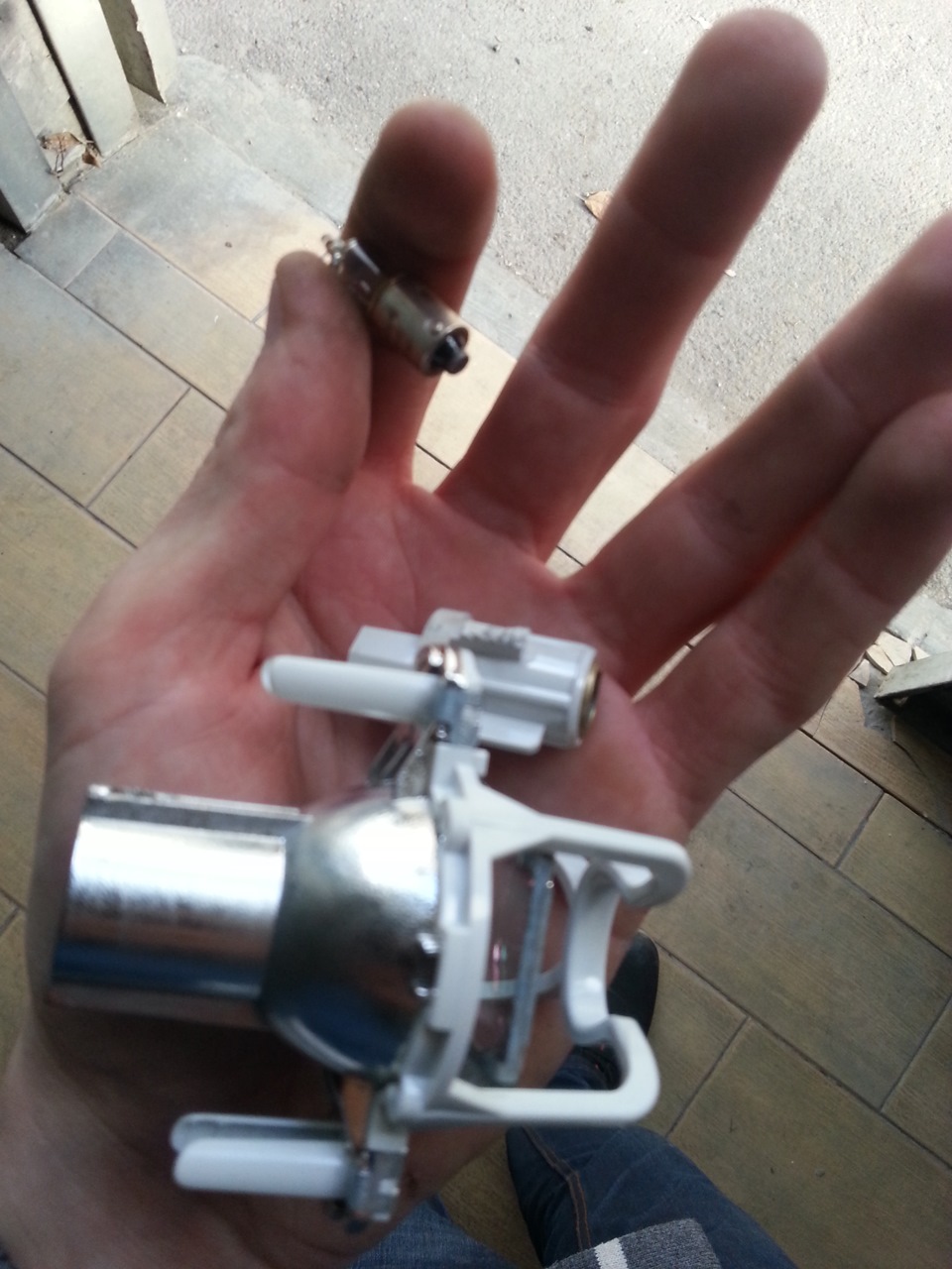

Далее распаял корпус этого модуля и достал патрон,
Взял напильник и немного увеличил гнездо этого модуля, предварительно сняв какое то стёклышко, потом вставил диод, немного спаял края модуля и цоколя чтоб не болтался, собрал всё обратно… вуаля всё работает.

Привет. Слушай, а что это за диоды такие — Ba9s? В магазинах такую маркировку не знают, да и 9-мм светодиоды разные бывают (с разным количеством элементов). Ты не мог бы скинуть ссылку на фото диодов, которые у тебя стояли (у меня тоже фары Valeo)? Просто боюсь купить не то, да и лишний раз разбирать/собирать фару нет времени.
Привет, мой тебе совет зайди на алиэкспресс и закажи диодные цоколь, и светить лучше будет и установка болт он,
