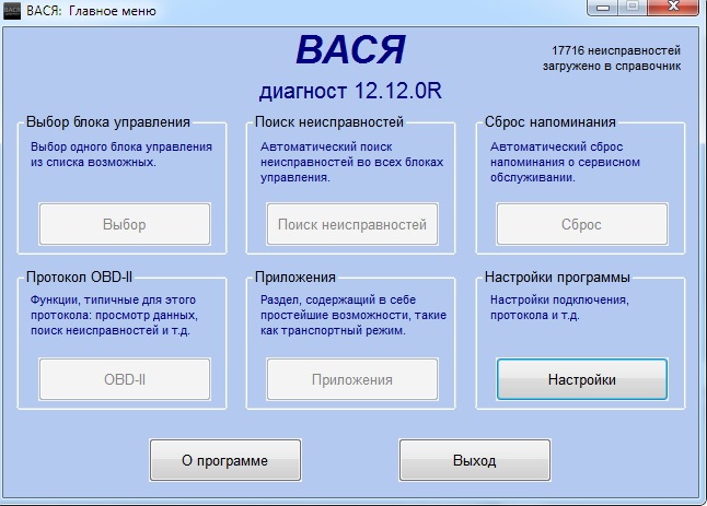

Освоение диагностического адаптера "ВАСЯ диагност" прошло успешно.
Вот что получилось активировать:

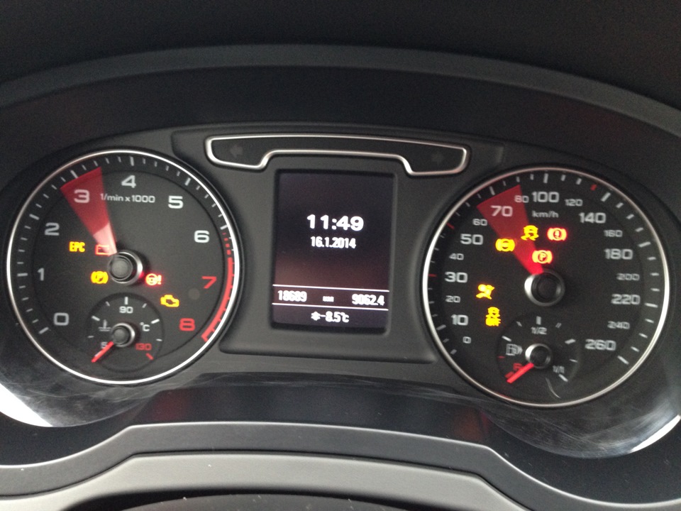

Активация теста стрелок тахометра и спидометра в стиле S4, S8, RS6, Q7 V12

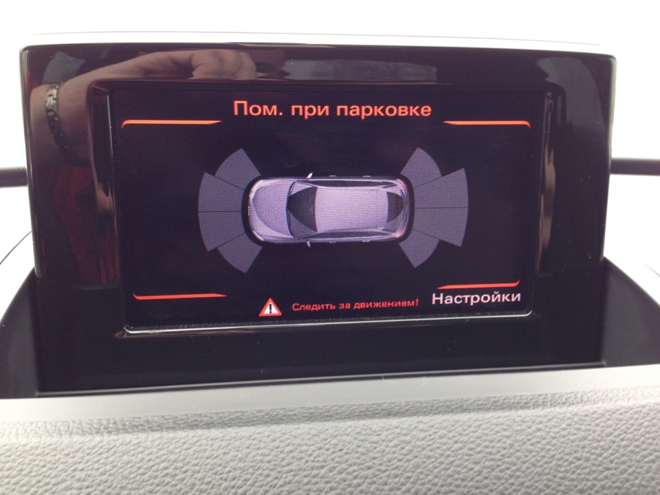

Активация графического отображения парктроника при наличии только заднего

Инженерное меню
Тест стрелок тахометра и спидометра в стиле S4, S8, RS6, Q7 V12
Графика при наличии только заднего парктроника

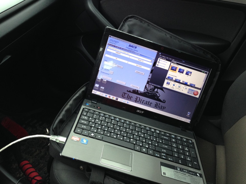

С нетбуком и планшиком (скриншоты настроек) по удобнее в машине ковыряться, чем на ноуте.

День добрый. Если не жалко, можно в личку кодировочку по "Графика при наличии только заднего парктроника". Спасибо.
Вот линка как это сделать на форуме Q3 www.club-audi-q3.ru/forum….php?p=57758&postcount=10
Но мне кажется, что данная кодировка не подойдет вашему авто.
Я так полагаю надо искать эту кодировку для суперба.

а как активировать тест стрелок?) какой блок, байт, бит?
www.club-audi-q3.ru/forum…t.php?p=37984&postcount=6
спасибо)))
