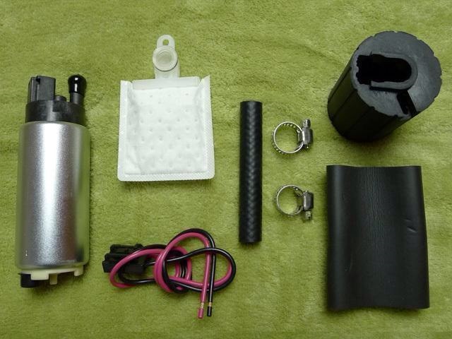

Вот сейчас заказал:
Топливный насос универсальный погружной Walbro 290л. ч. GSS342, 3bar, 12V, до 500лс
Fuel Flow: Outperforms 290lph above 60psi, at 3.0Bar
HorsePower: Rated up to 500 HP
Intended Use: Modification/ Enhancement
Noise Level: Nearly silent
Type:Fuel Pump, gasoline fuel pump
Fuel Type: Petrol
Design: Intank
Version: High pressure
Type: Gasoline electric fuel pump
Usage: In-tank using stock housing
Placement on Vehicle: Rear.
Ждем доставки обещали привезти до 16.00ч)))
Итак: привезли даже раньше обещанного, распаковал и вот что видим)

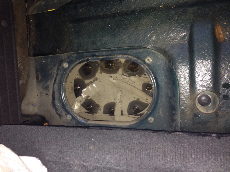

Опишу вкратце работу, откидываем задние сидушки, ищем бардачек, снимаем два пластиковых крепления, открываем бардачек, в нем по центру еще одно крепление, очень хрупкое, при съеме будьте аккуратны. После этого вытаскиваем бардачек и по правой стороне продолговатый лючек, крепящийся на 4ех шурупах, откручиваем его и видим:

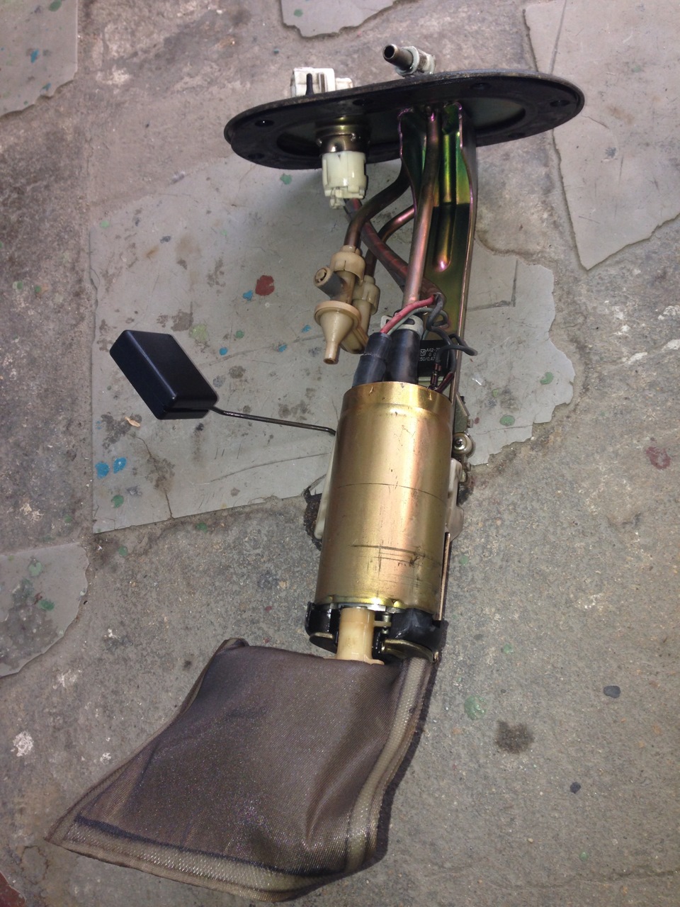

Далее у нас самый не приятный момент, снятие патрубков намучился немеренно, они на морозе задубели, снять помогли: плоскогубцы, бита))), и wd40. Все отсоединили, далее откручивавшем 8 гаек, с ними тоже аккуратно, снимает только головкой, ключей это занятие бес полезное, и сами гайки очень мягкие, легко сбиваются грани. Побрызгал все той же wd40, открутил. Далее вытаскиваем все это добро, и видим вот такую конструкцию
Демонтируем насос, далее собираем свой насос по аналогии с родным насосом, но есть момент, мне пришлось сращивать проводку, так как у моего провода
от нового насоса с одной стороны не было фишки, срастил провода с родной фишкой, все подсоединил получил

Ну вот на данный момент насос почти поставил, осталось прикрутить его, и поставить аккум. Предварительно открыл крышку бензобака — дособираю все закрою буду пробовать заводиться)
я сам недавно менял, будь аккуратен когда 8 болтов будешь затягивать, я один сломал, хотя заягивал равноменро, можешь посмотреть у меня в БЖ.
Я на эти гайки сегодня наматерился ужасно, такое ощущение что они из пластилина. Спасибо буду иметь ввиду)
