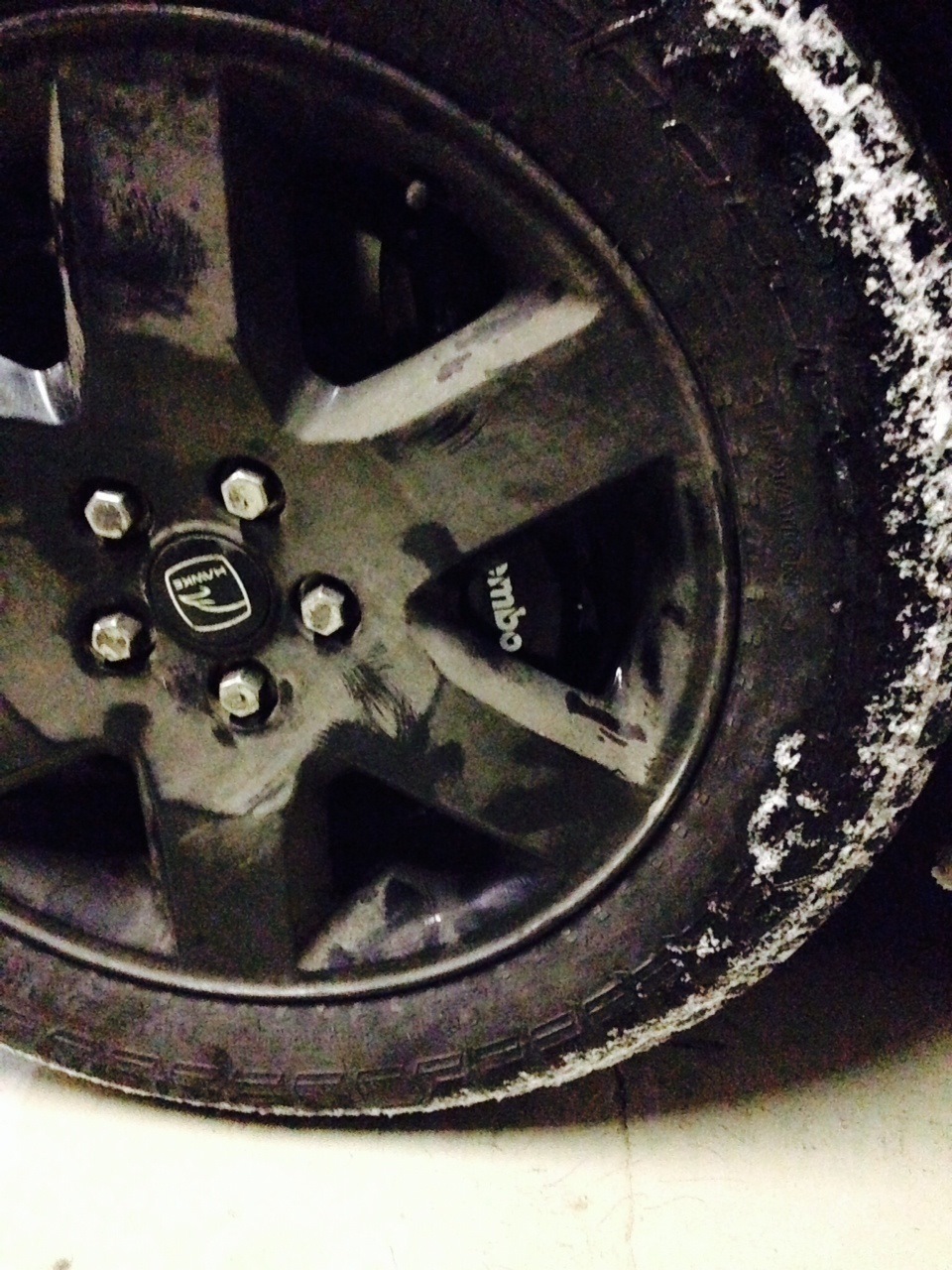

Добрый День, дорогие друзья! Установили суппорта Brembo от RRS на мой D3.
Правда, как всегда, не обошлось без приключений)) На сервисе был с 11-00 до 16-20. Ну это мелочи, о них я писать не буду, далее, в кратце, об установке и расходниках.

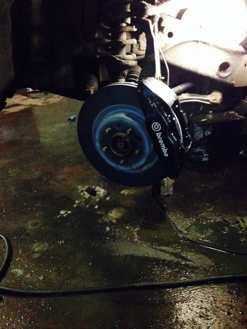

Начнем с расходников.
У меня были 2 суппорта Brembo, Оригинальные колодки RRS, тормозные диски RRS, шланги тормозные от RRS, датчик колодок от D3.
Так вот, из этого списка можно спокойно вычеркивать шланги тормозные от RRS, датчик колодок от D3. Тут как раз-таки наоборот, датчик колодок от RRS, а шланги остаются штатные.
Более того, Вам следует докупить тормозные щитки от RRS (я их не ставил, т.к. не было в наличии) и тормозные скобы x2.

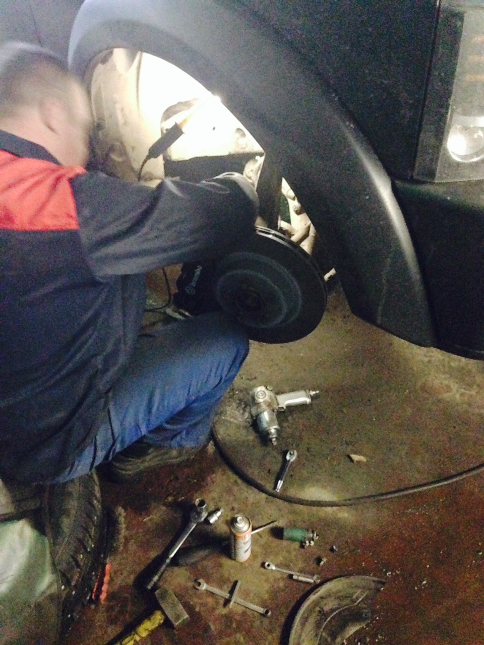

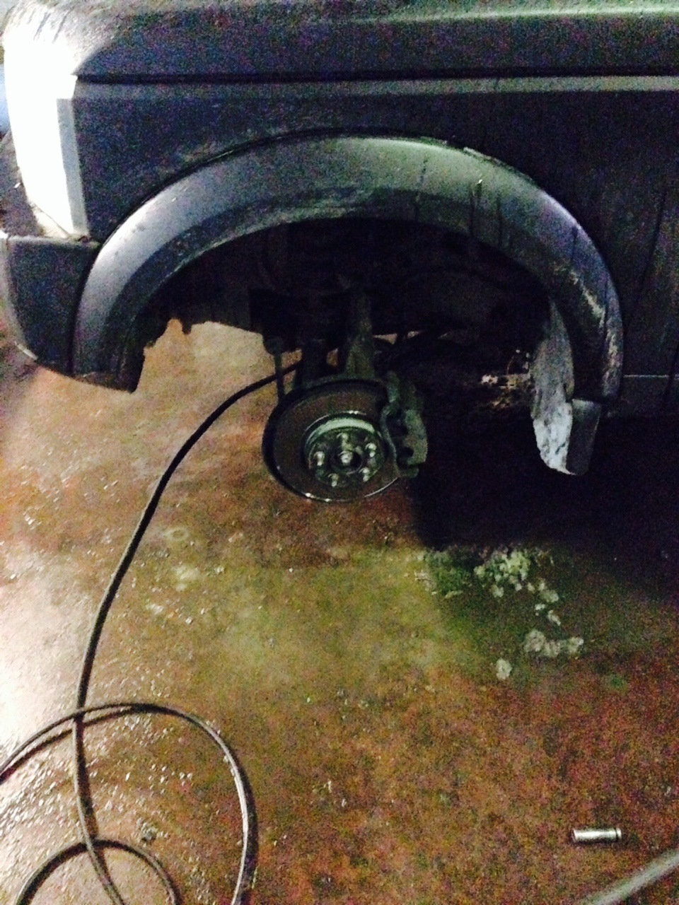

Установка.
Установка займет час-полтора. В моем случае были проблемы с деталями, поэтому она сильно затянулась.
