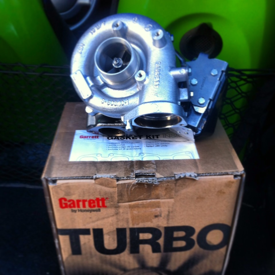

Было замечено что длительное движение по трассе как то негативно сказывалось на работе турбины — просто пропадала тяга, заглушил-завел — все ок тяга появлялась.
Отвез свою турбину в сервис и там ее приговорили — объяснили это тем что турбина у меня с изменяемой геометрией и машине НУЖНО ХОТЬ РАЗ В НЕДЕЛЮ ДАВАТЬ ПРОСРАЦА а преиидущий хозяин этого не делал.
Мне это надоело и я заказал новую турбину на GARRETTe (950 евреев + фирменные прокладки)
Запчасти на фото: 7427305018S

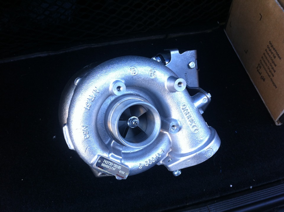

QGH00379F GT22

всего то надо было почистить шток и геометрию турбы
Геометрия так закоксовалась так что синей уже ничего сделать нельзя было(
снять и почистить до металла, жижей за копейки)))
Если бы это было возможно в моем случаи то я был бы счастлив) но к сожалению я попал на замену.
замена самой турбы или картриджа внутри нее производиться если подшипники вала сильно изношены и большой люфт, а так же если погнало через них масло или же откололся кусок самой лопасти
в остальных случаях турбу не меняют, там все ремонтируется и износа в других деталях НЕТ
а так же проверь вакуумную систему управления турбой на растрескивание шлангов, исправность клапана и ресивер
У меня управление уже электронное, там сама турба была уже укатанная — вал, крыльчатка, геометрия небыло смысла востонавливать
у тебя же 2005г — это дорестайл! там вроде вакумное!
поправь если я неправ
у меня тоже 2005 год и там идет электронное управление
