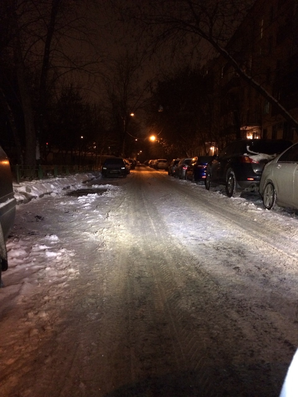

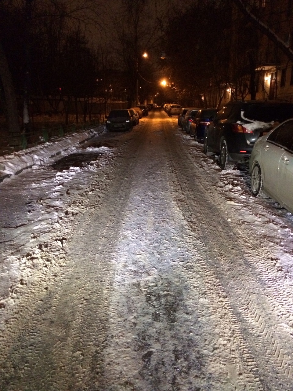

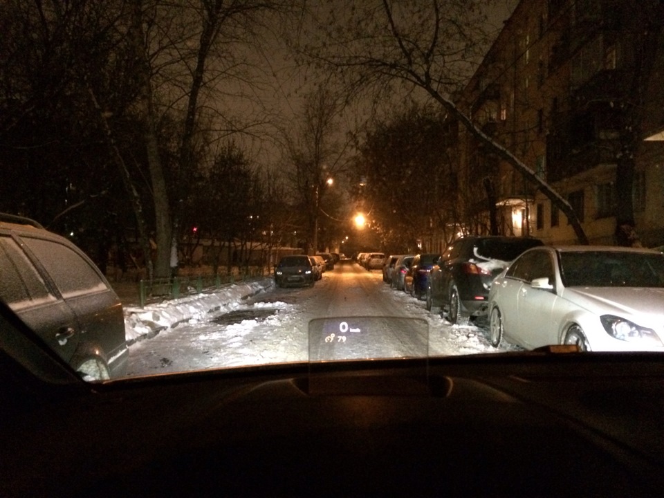

А тут очень хорошо видно галки, границы и что свет реально ни кого не не будет слепить
как и обещал адрес сайта, где покупал maltera.ru

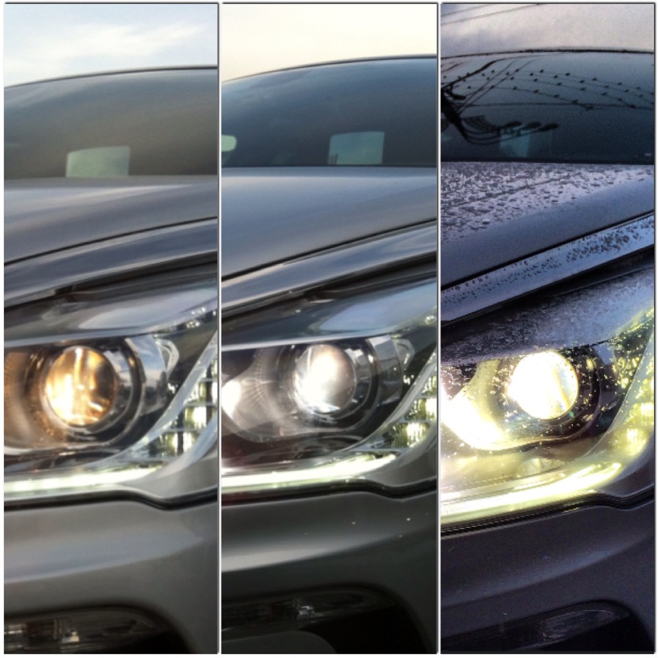

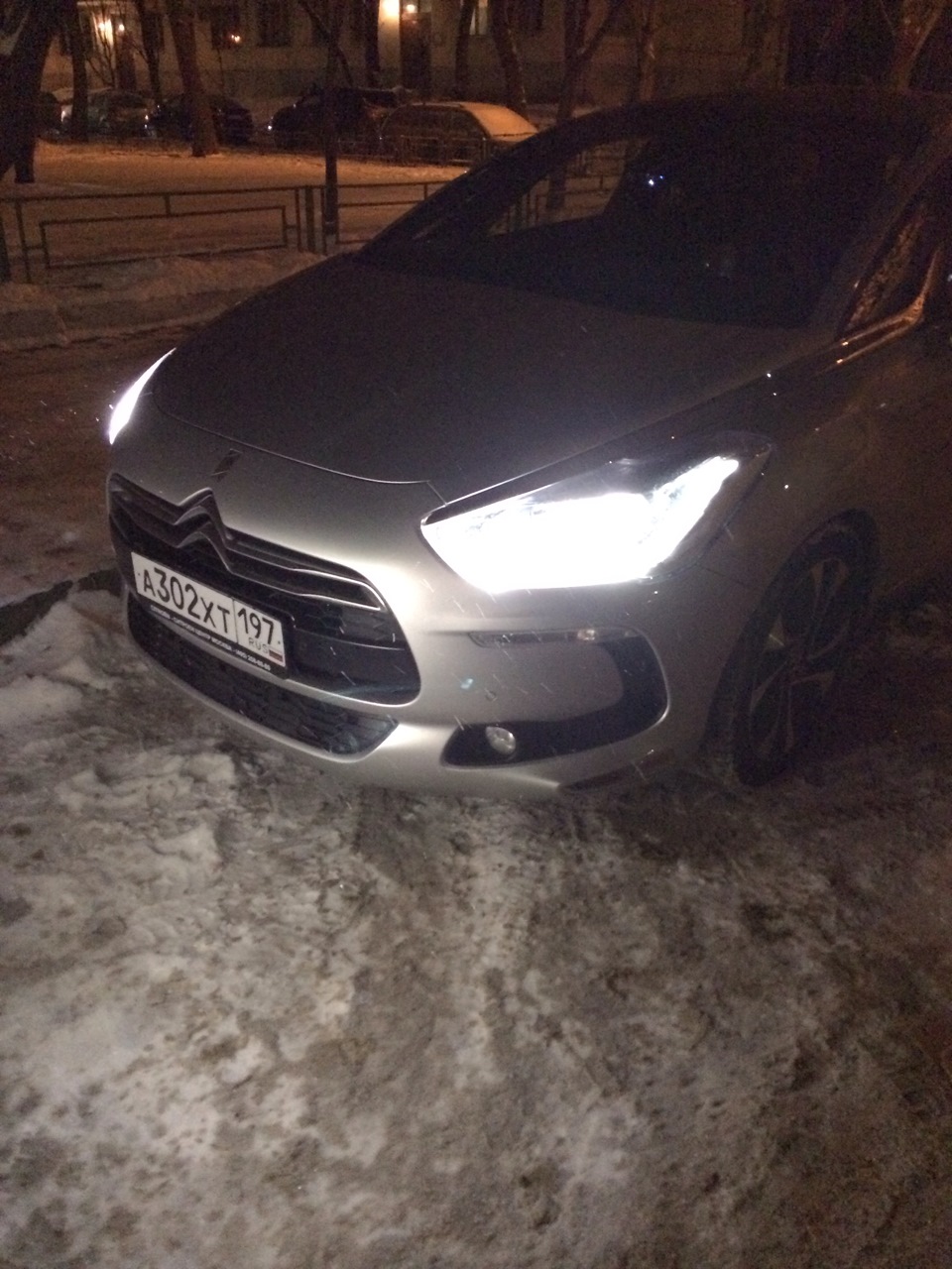

ну и конечно фото как обещал, тут вся эволюция — сток/белый галоген/LED

На видео же видно все галки в нужном месте, свет очень густой и насыщенный

а верхняя полка не размазана? на стоке видна относительно четкая горизонтальная линия, а тут как? на видео в момент когда ехал в арке — показалось что свет задран вверх сильно… хотя вроде и линия есть…
кстати, про защиту от перегрева не узнавал? охлаждение ведь активное, что будет если что-то произойдет с вентилятором?
не, вроде не задрано и вставал смотрел — не слепит

Выложил еще видео где видно границы и гаки
во! спасибо! то что надо… оч классно что все так как видно на видео… кстати, они поддаются/нуждаются регулировке относительно глубины установки? или же все ок и так?
Просто ставишь и все, там 2 диода в нужных местах

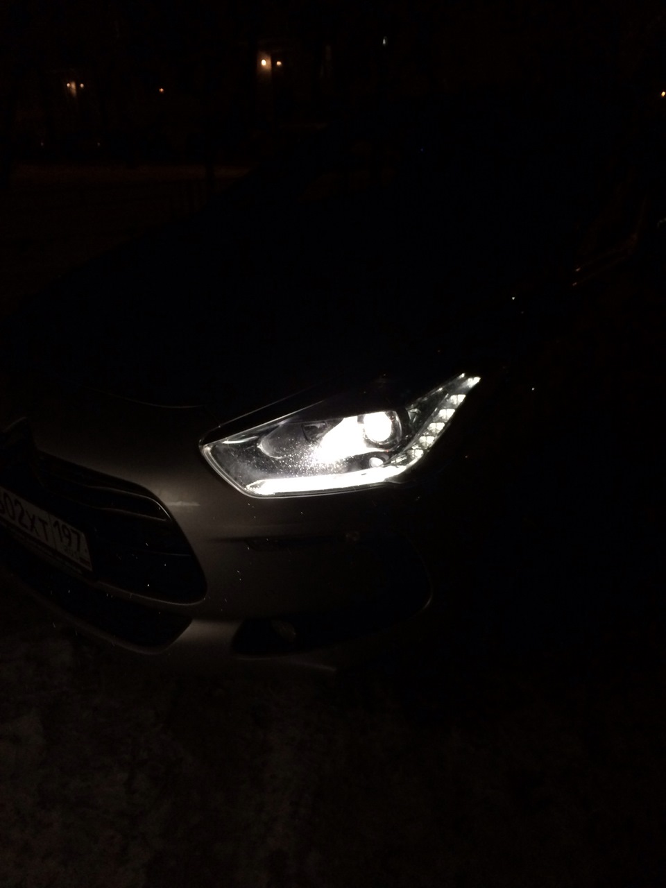

Эстетически — найс. практически — просим фото ночью :)
я сегодня постараюсь сделать ночные, но сравнивать не с чем, те что первые две сделаны год назад, на световой пучок я к сожалению не делал ни чего =(((
Так не понятно) нужно фото ночью))) в даль)))
согласен! и желательно в сравнении с аналогами ксенона и галогена, но тут в общем тоже хорошо видно эффект на линзе и отражателе.
так же если посмотреть — белый галоген синеватый, потому что цоколь лампы синий, а LED такого же цвета, как на рисничках один в один
