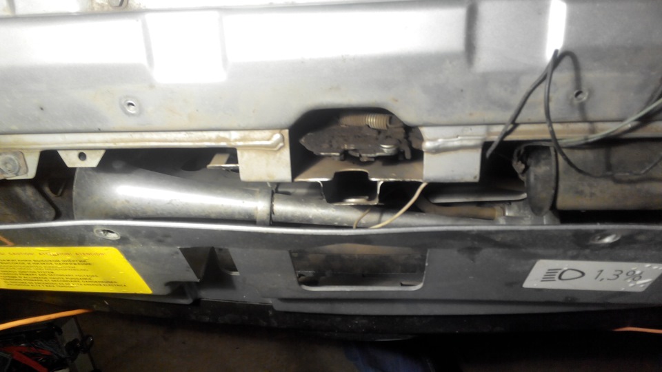

"Мини" гудок достался от предыдущего хозяина, вот в одно прекрасное утро бибикнул я по делу… и тут его замкнуло, точнее реле. я в панике открыл капот и побежал к багажнику ключ брать чтобы клему снять… все это время стоял дикий гул и конкретно давил на уши, вообщем просто вырывал плюсовой проводок который от реле шел. и все утихло) Думаю соседи были очень "рады" мне с утра))))
Ну вот решил исправить все, купил реле, коробочку для предохранителя.
Подготовил все, припаял клеммы, залудил концы на проводах
Полез к гудку, бампер не пришлось снимать. с верху 10 болтов и все
вот тык выглядела старое реле
Вот поставил новое реле и малость пояснение кому мож пригодится
Протянул плюсовой провод к аккумулятору и припаял его к предохранителю
Изолировал все термоусадочной трубкой
Аккуратно на стяжку посадил коробочку
Теперь если повторится то можно спокойно вытащить предохранитель и все утихнет
