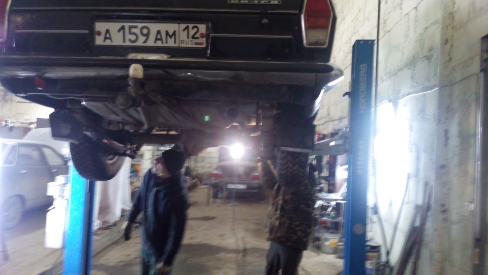

На днях температура опустилась ниже минус десяти градусов, и сзади снова появился стук, грешил на серьги но решил поменять все разом, заехал к друзьям на сервис, перед этим конкретно закупился, комплект сайлентблоков задней подвески (полиуретан) новые серьги и пальцы. Аморты у меня в норме так что их оставил на месте, поменяли все махом, часа за три, стук пропал машина стала жоще, чувствуется что задний мост не гуляет теперь, ниже пара фото которые успел сделать…
