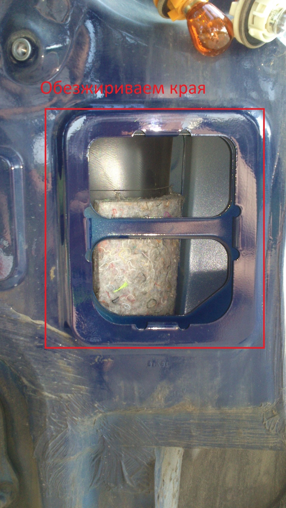

Столкнулся с такой неприятностью как вода в багажном отделении. Представляю на ваш суд, мануал по поиску и устранении данной "болячки".
Показываю одну сторону, для другой стороны все тоже самое.
После работы лучше оставить машину в сухом месте на сутки, можно и на улице, главное чтоб обильные осадки не начались. Пока герметик сохнет.

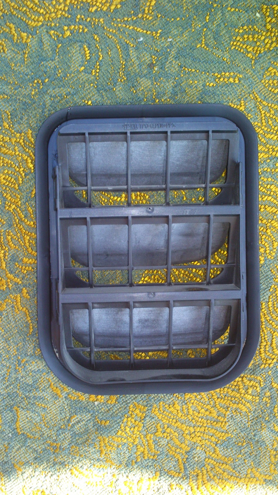

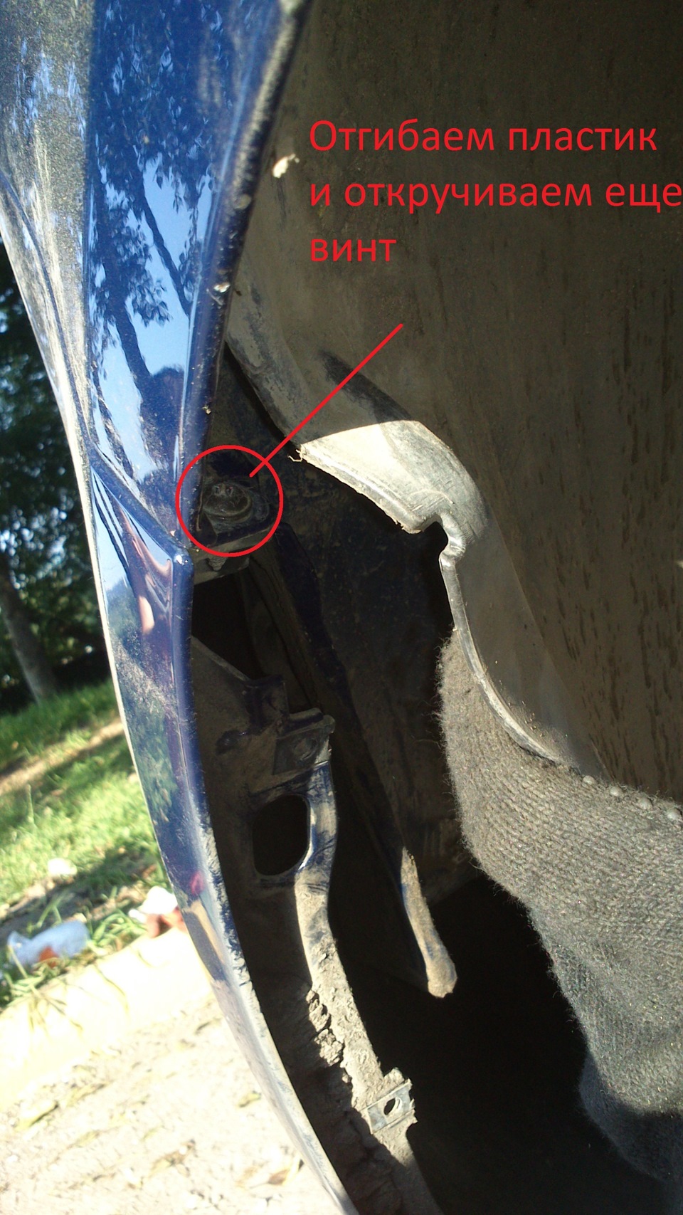

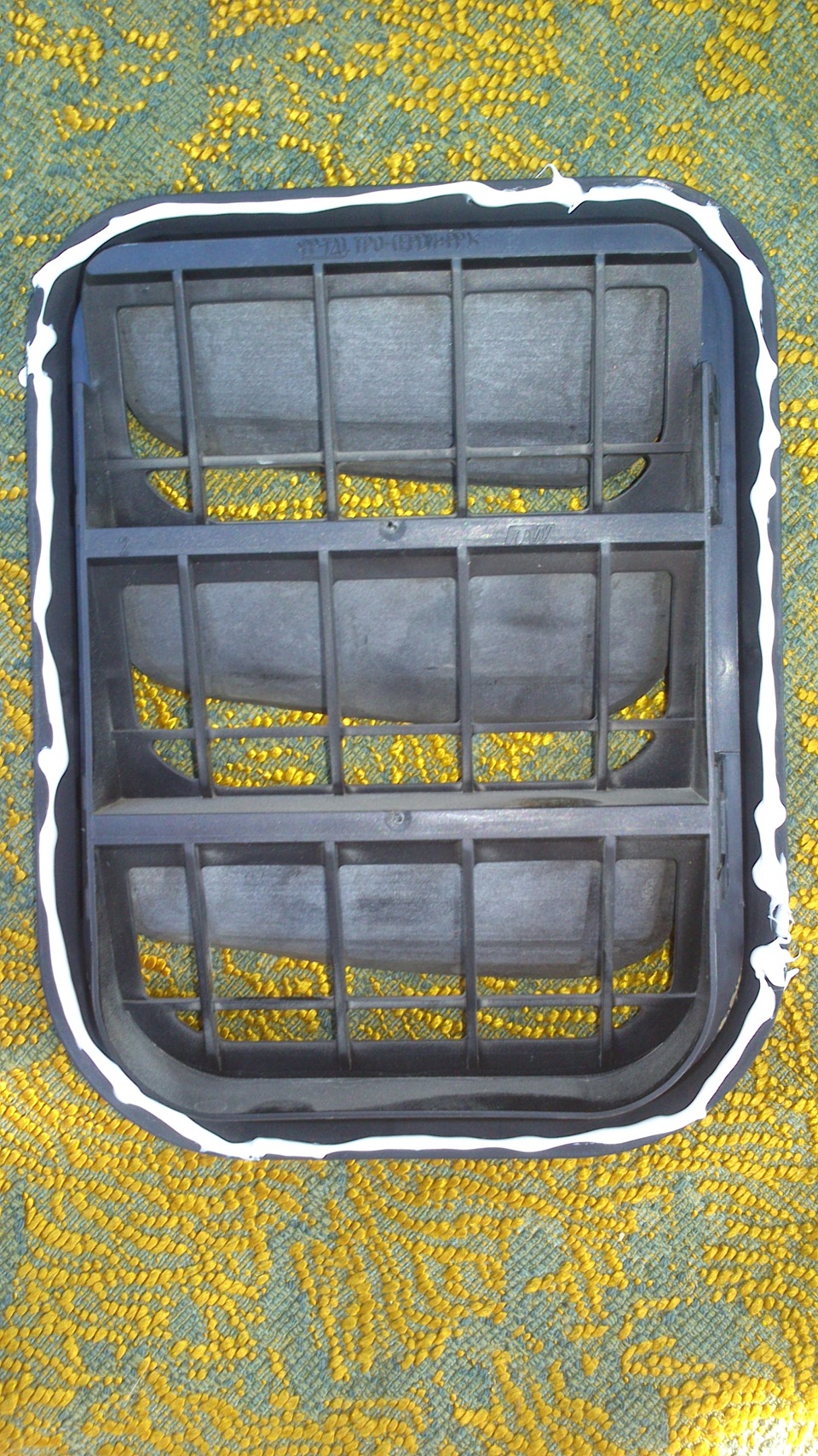

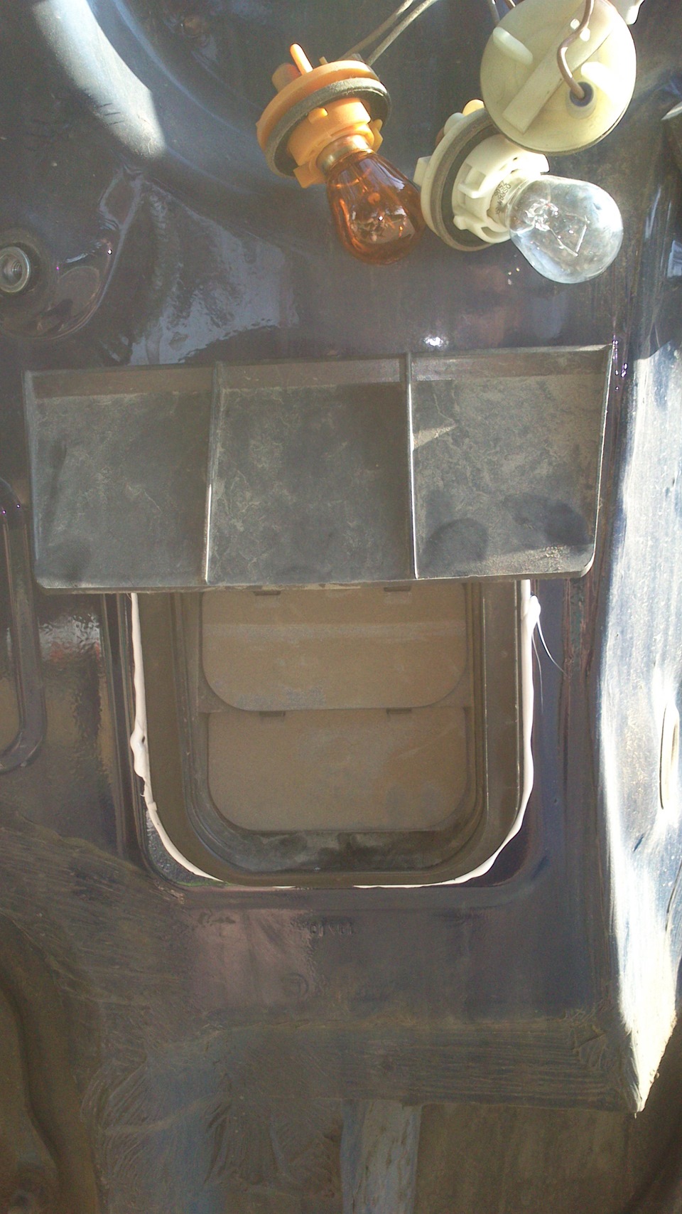

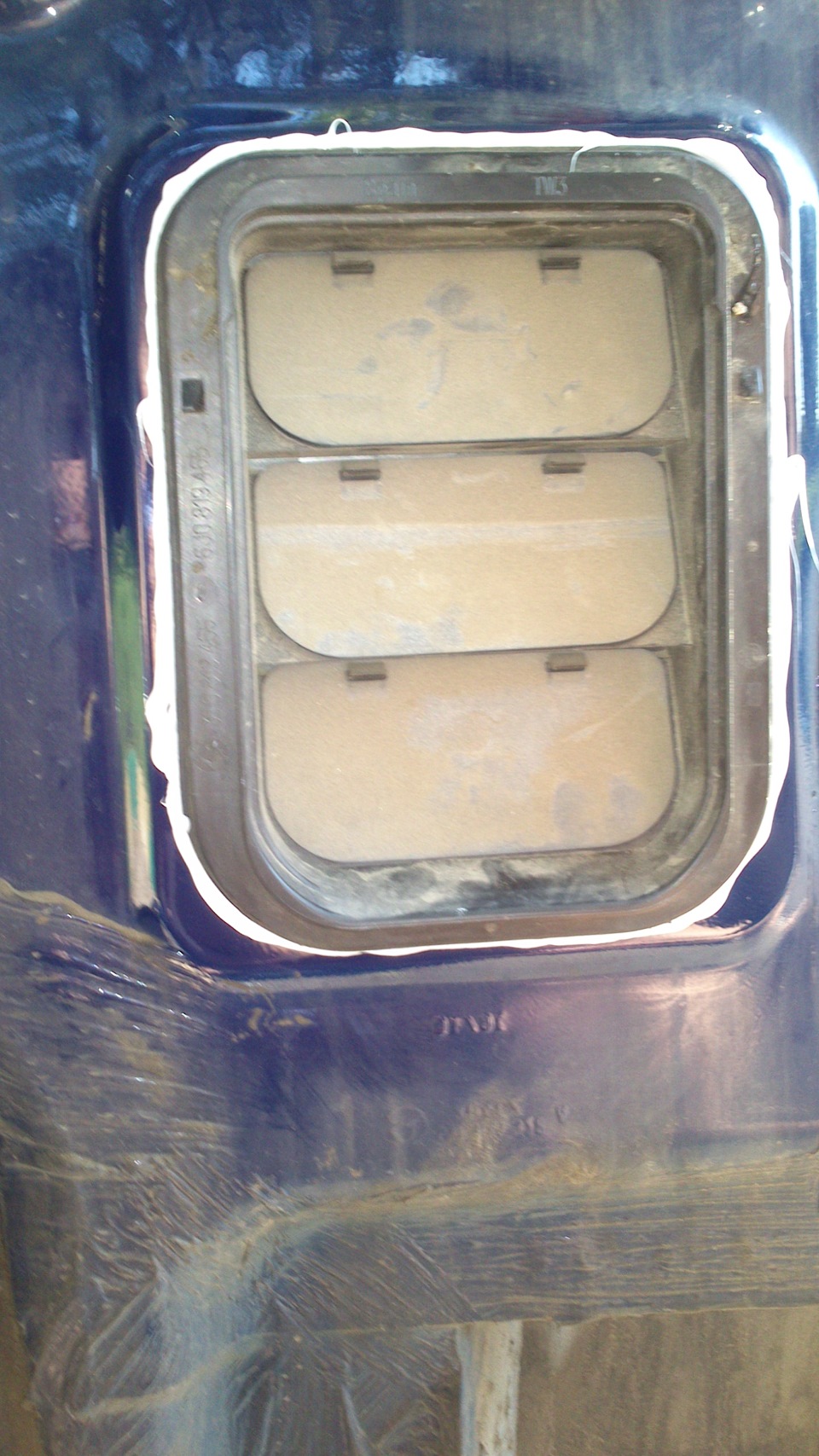

Начинаем с отсоединения фары.Начинаем отсоединять крепления бампера.Если нет брызговика, то возможно креплений будет меньше. Для удобства лучше снять сначала колесо.Самый проблемный участок работы.Если клипса обломилась, то она не так дорого стоит, чтоб переживать. Купите в любом приличном АВТО магазине.Клипсы находятся с краев бампера.Снимаем бампер (потянув на себя), на данном этапе он держится только на защелках. Ну или еще поищите какие нибудь крепления.Вот место через которое вода просачивается в багажник, резинка рассыхается/отходит и появляется зазор.Обезжириваем грани резинки.Наносим герметик, использовал влагостойкий момент силиконовый санитарный.Предварительно не забываем обезжирить и высушить поверхность.Прижимаем резинку к кузову, немного держим для схватыванияОдеваем козырек. И начинаем возвращать бампер на место. В той же последовательности что и снимали.

Да потому что такой мануал у каждого второго фабовода свой есть, тем более все это делается элементарно и без геморного снятия бампера www.drive2.ru/cars/skoda/…angrygen/journal/1200476/
