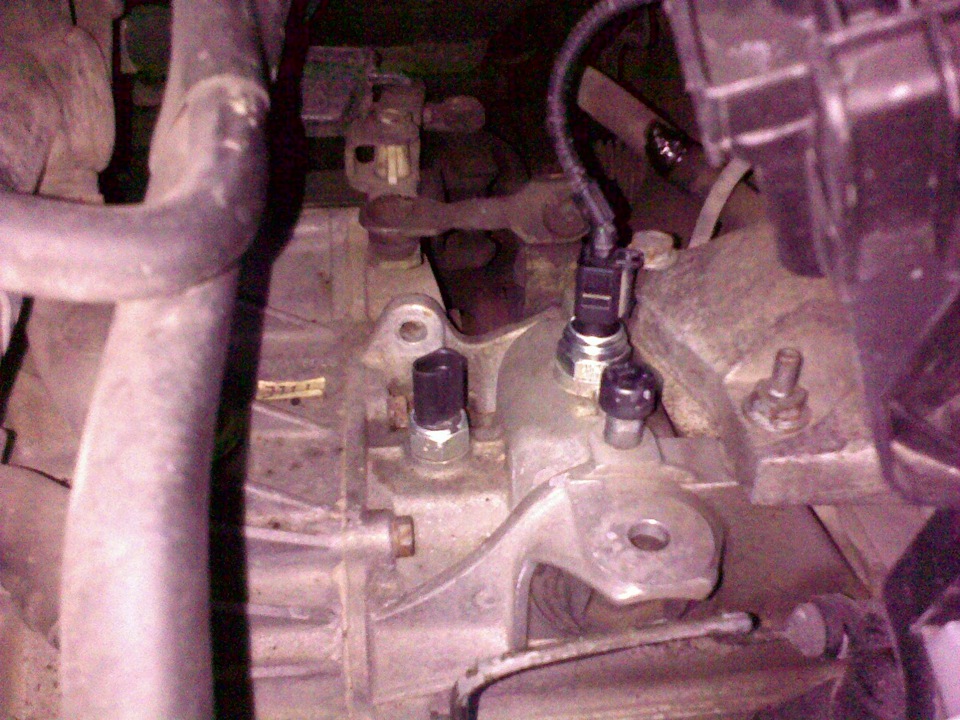

Шли месяцы, а любопытство меня так и распирало — отчего не работают лампы заднего хода.
Много было теории. Много спрашивал советов на драйве и у гольфоводов. Много дельных советов в свою очередь и получил. Одним из которых проверил проводку на предмет обрыва простым замыканием лягушки с проводкой. Всё ОК — свет горит п на деле при включении передачи — нет.
Долго осматривал валы включения передач со старой коробки, изучал схемы КПП DLP, изучал кинематические схемы коробок, изучал схемы проводок, днями на пролёт зависал в гараже и капался в блоке управления дабы найти куда можно замкнуть проводку и сделать кнопку отдельно. Отчаялся. Рисовал схему замыкания на кнопку и чертил устройства и фиксаторы кнопки к рычагу КПП. Купил на радио рынке всё необходимое для колхозинга — и кнопки и проводки.
Продолжил борьбу и стал ещё яростней копаться в коробке уже установленной на авто. Капались с механиками, щупами, штангелями, микрокамерами. Ничего. Не может просто физически лягушка включаться от механики. А если что-то упало то при зазоре всего в 2 мм между муфтами и корпусом раз…ло бы к е.м коробку.

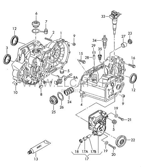

Продолжал поиски пока не присмотрелся к подозрительным позициям экзист касательно МКПП 5 ступенчатых и расположения на их картерах включателей света заднего хода.

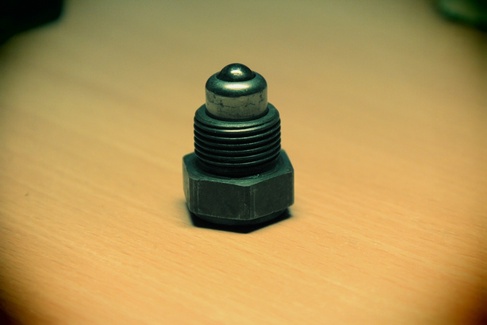

Любопытно, но выяснилось что именно на DLP коробках и ещё 3 моделях включатель света заднего хода (поз.34) может и должен! располагаться на месте пробки (поз.35). При этом диаметр резьбы включателя 20 мм вместо 14 мм (поз.34). Всё сходилось как нельзя хорошо. Рассмотрев и проиграв движения механизма включения передачи прижимной ролик должен быть именно в этом месте на моей коробке.
Через мгновенье заказал включатель света 20мм на место пробки.
Забрал сегодня, поставил сразу же после работы в гараже на место пробки, накинул провода, включил передачу и ОООО ЧУДО! ДА БУДЕТ СВЕТ!

Братан, сервис не виноват, и сейчас поясню почему
На коробасах постарше отверстия, где раньше стоял твой тонкий датчик, не было — было только то, куда ты засунул датчик 20мм. Этот датчик служил также фиксатором механизма переключения.
Но оказалось, что там датчик быстро изнашивается. В более свежих коробасах датчик переместили сбоку, и переключатся он стал немного иным способом (внутри коробки есть сложный механизм вилок переключения передач, "паук", при включении задней он касается датчика. Раньше это функцию выполнял механизм штока переключения). А на месте датчика 20мм поставили заглушку, которая внутри имеет конструкцию того же самого датчика. Потому что заднюю передачу не включить физически без наличия этой детали. Таком механизм, его не стали переделывать.
То есть на месте этой заглушки можно поставить датчик 20мм, как ты сделал, но изначально по заводу там и была заглушка.
В твоем случае, видимо, износился элемент "паука" внутри коробки, либо !внимание! новый датчик китайщина и неправильно работает — в покое свет горит, а во включенном состоянии гаснет. А надо наоборот. У меня такие же яйца — новый датчик работает наоборот.
