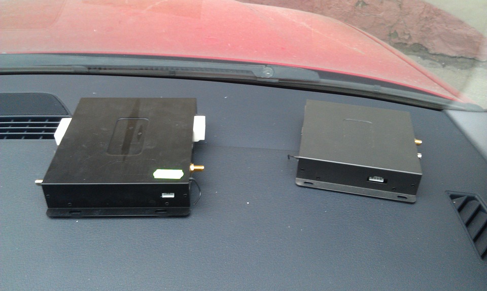

Как только я добрался до машины, я сразу же решил проверить работоспособность нового приобретения. WP 9900 чуть больше, чем Phantom SPT-200, как я понял, WP 9900 по размеру совпадает с Phantom SPT-100 (более старой версией навиблока от Phantom).
Переподключение не составило у меня ни каких проблем, т.к. по проводке оба блока совершенно идентичны, пришлось переподключить лишь 4-ре провода:

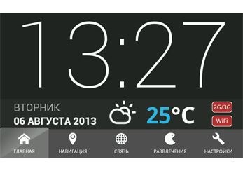

При запуске на экране красуется анимированная заставка с логотипом АУДИ в виде колец (её мне поставили продавцы, когда услышали в телефонном разговоре, что у меня АУДИ :-)) а затем появляется "рабочий стол" интерфейса навиблока от компании BION:

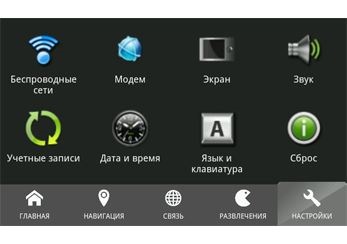

Как видно по скрин-шотам всё меню разделено на 5 рабочих столов, на 3-х из которых располагаются иконки запуска различных приложений, на главном экране выключатели WiFi и 3G, а так же огромные часы, дата и данные погоды, а на последнем экране можно найти меню настроек устройства. В меню настроек рекомендуется завести свой гугл-аккаунт, для дальнейшей возможности обновлять программы.
На скрин-шотах выше иконки предустановленных программ немного отличаются от моей версии прошивки, но в основном ПО такое-же.

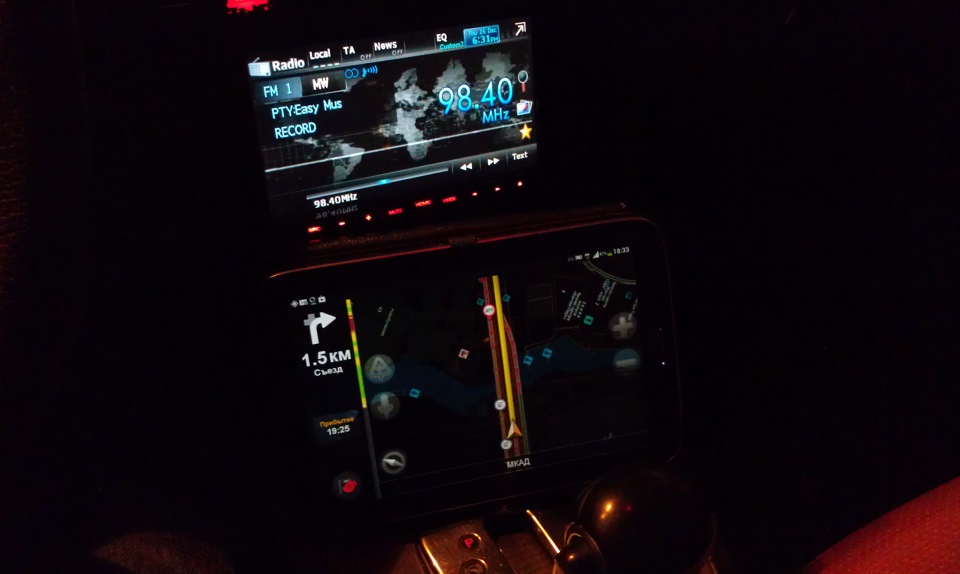

Изображение с навиблока на моей магнитоле с разрешением 480x234 выглядит мягко говоря не очень, но это скорее недостаток моего Pioneer'а, а не навиблока.
