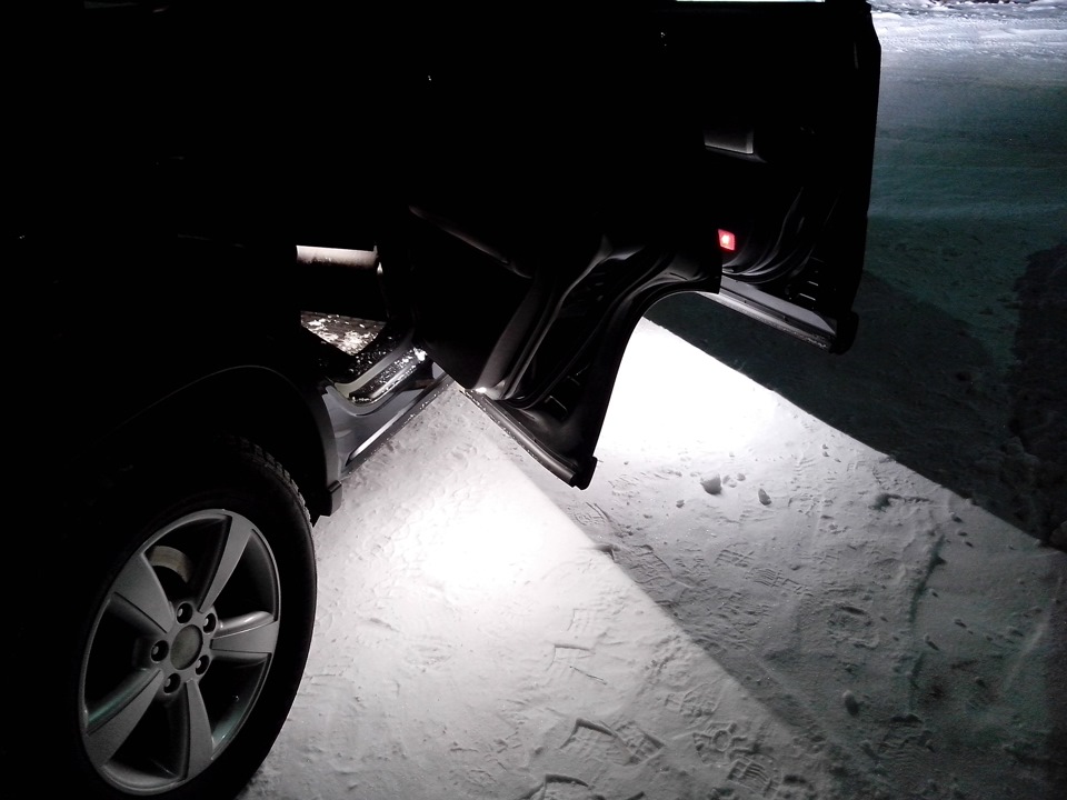

Загорелся идеей сделать раздельную подсветку дверей/ног. Начало [ТУТ].
Принцип работы.
1. При закрытых дверях:

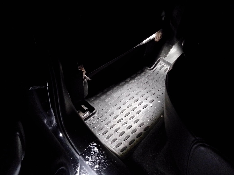

а) подсветку ног (яркость) всех пассажиров можно регулировать диммером, либо вообще отключить.
б) подсветка всех дверей отключена.
2. При открытии конкретной двери:
а) в полный накал горит подсветка ног открытой двери — все остальные подсветки ног горят по диммеру, либо отключены.
б) включается подсветка самой двери — все остальные подсветки дверей не горят.
Сначала сделал подсветку дверей [передних], затем [задних].

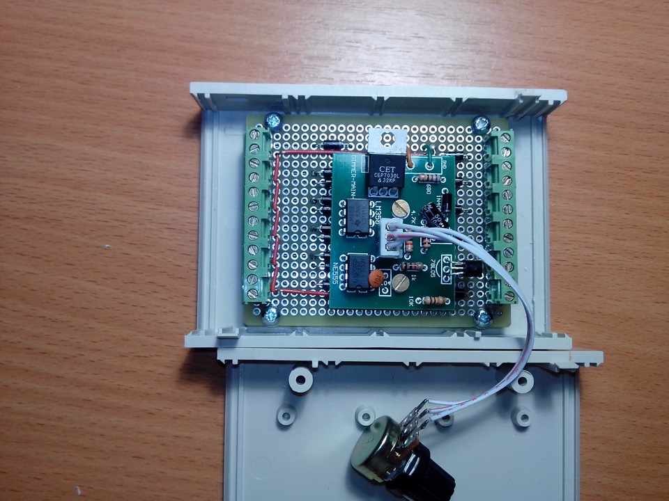

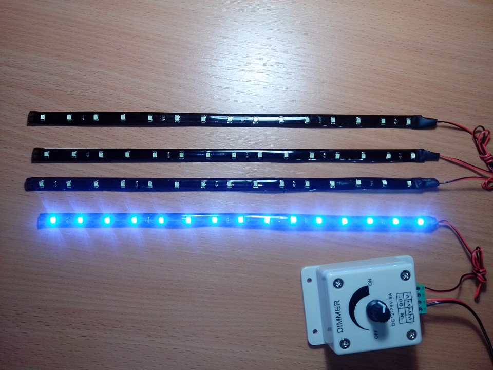

Дождался посылку из Китая, пришел долгожданный диммер и «черная» светодиодная лента, которая выглядит более эстетично (ее где-нибудь использую).

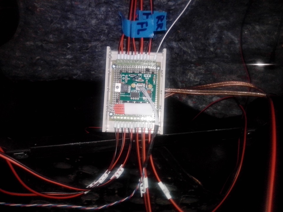

Вскрыл блок диммера. Регулировка построена на 555 таймере со стабилизатором LM358. Плату встроил в свой блок управления подсветки.

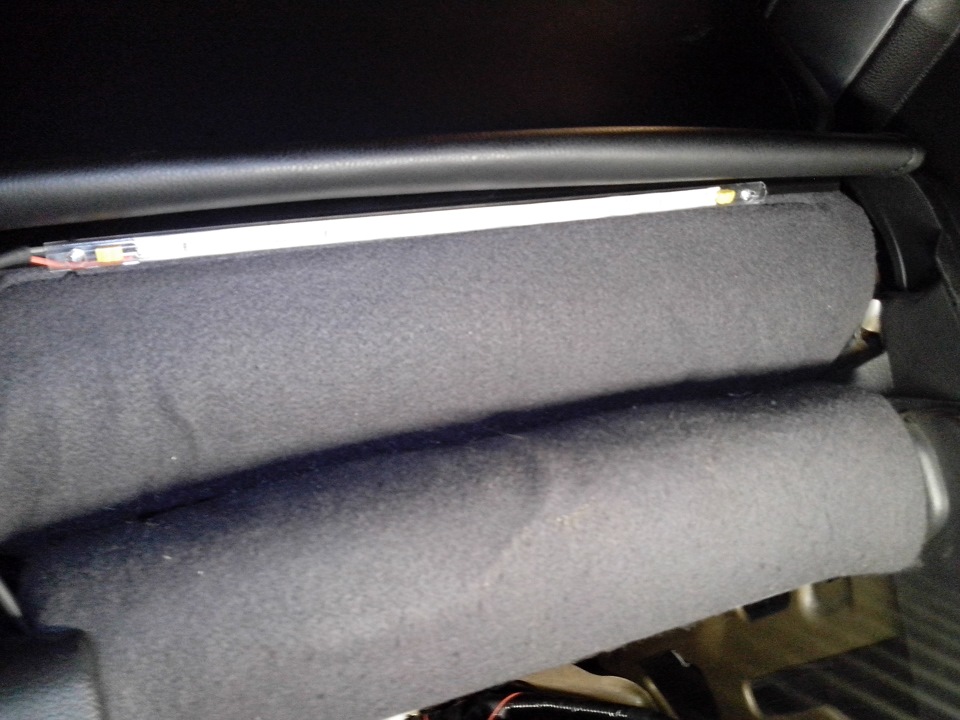

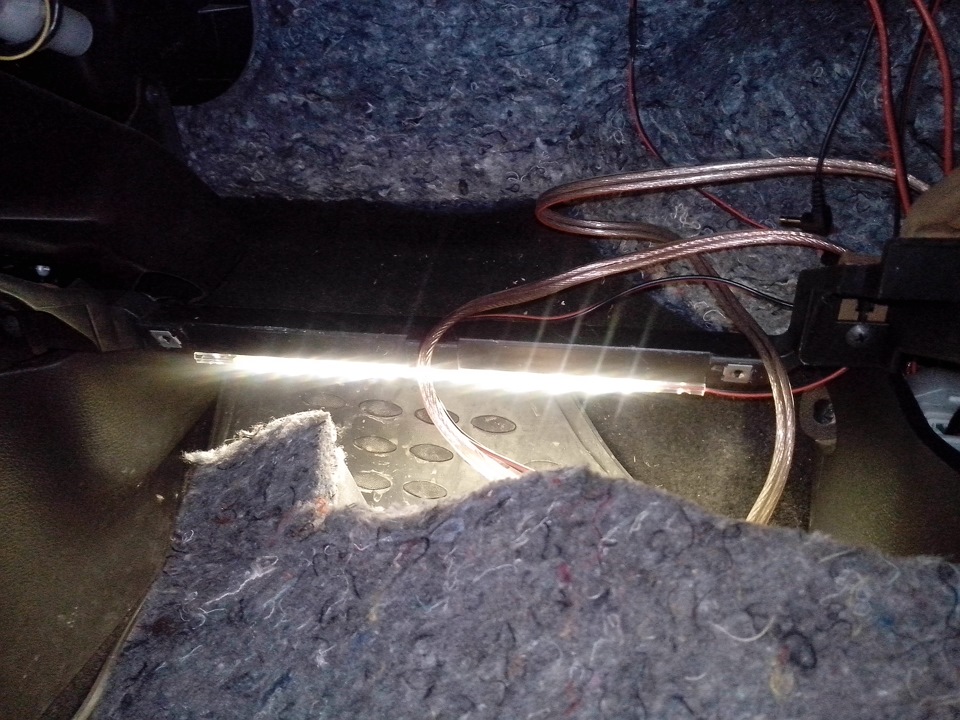

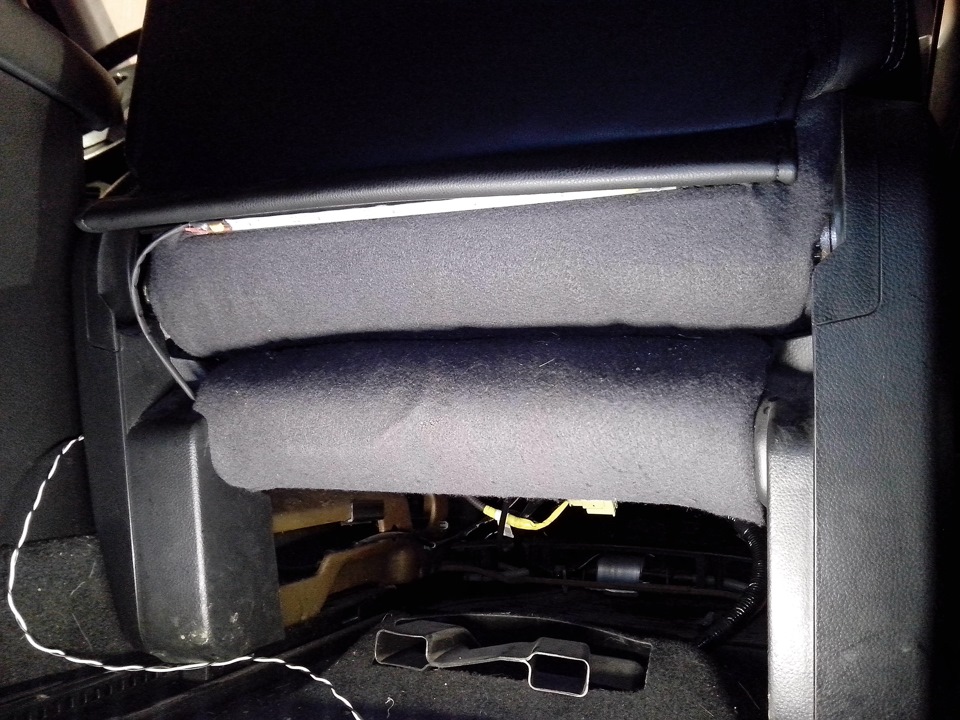

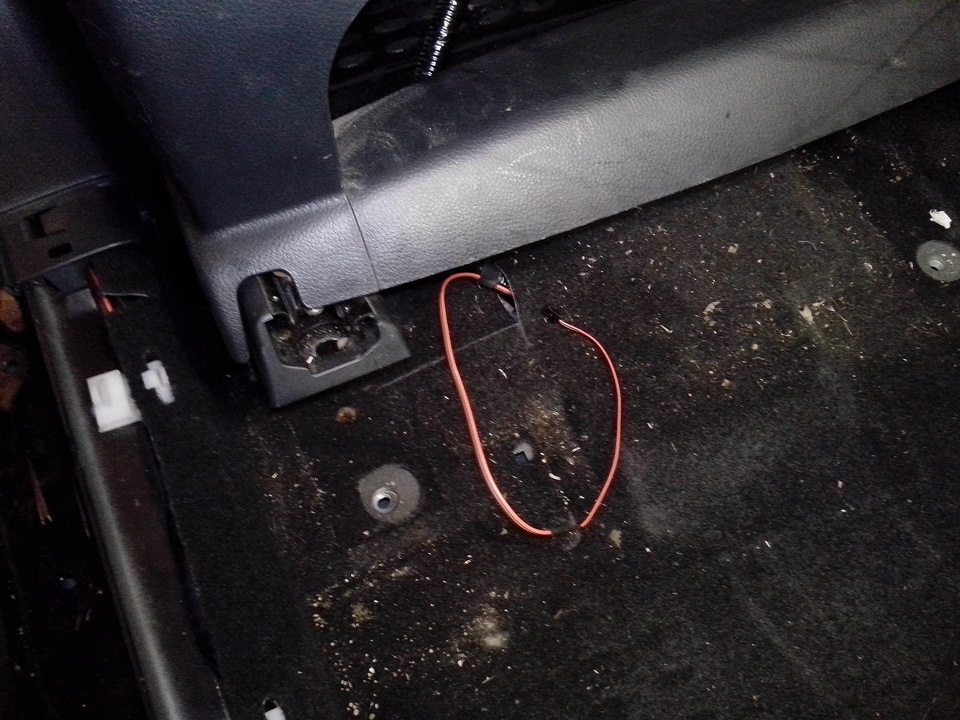

Далее провел проводку подсветки ног задних пассажиров. Открутил передние сидения, провод пустил совместно со штатным поводами сиденья, далее по боковым порогам.

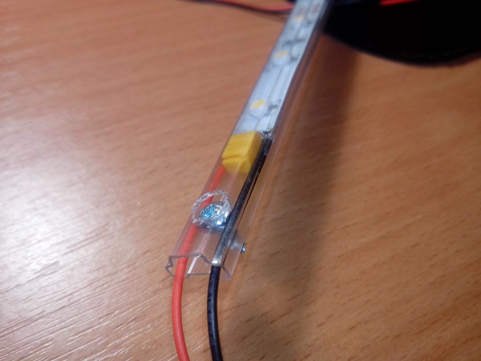

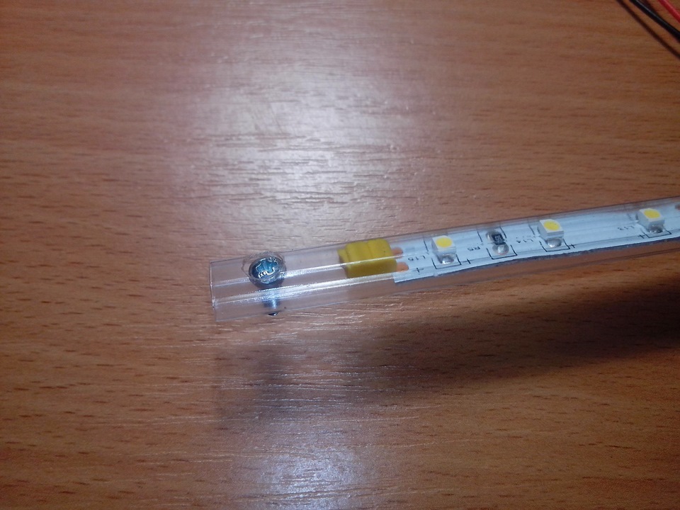

Крепление плафонов со светодиодными лентами.

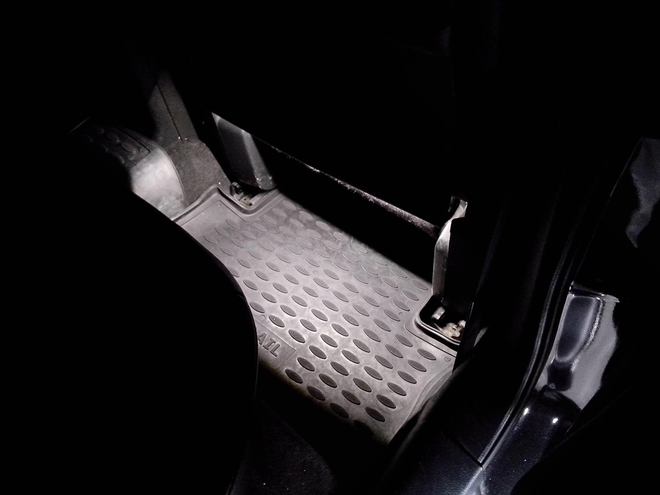

Закрепил плафоны подсветки ног задних пассажиров
Место выбирал долго, плафон не видно сверху – закрыт кожаной вставкой, светит как раз в ноги. Не хотел загонять его под сиденье.

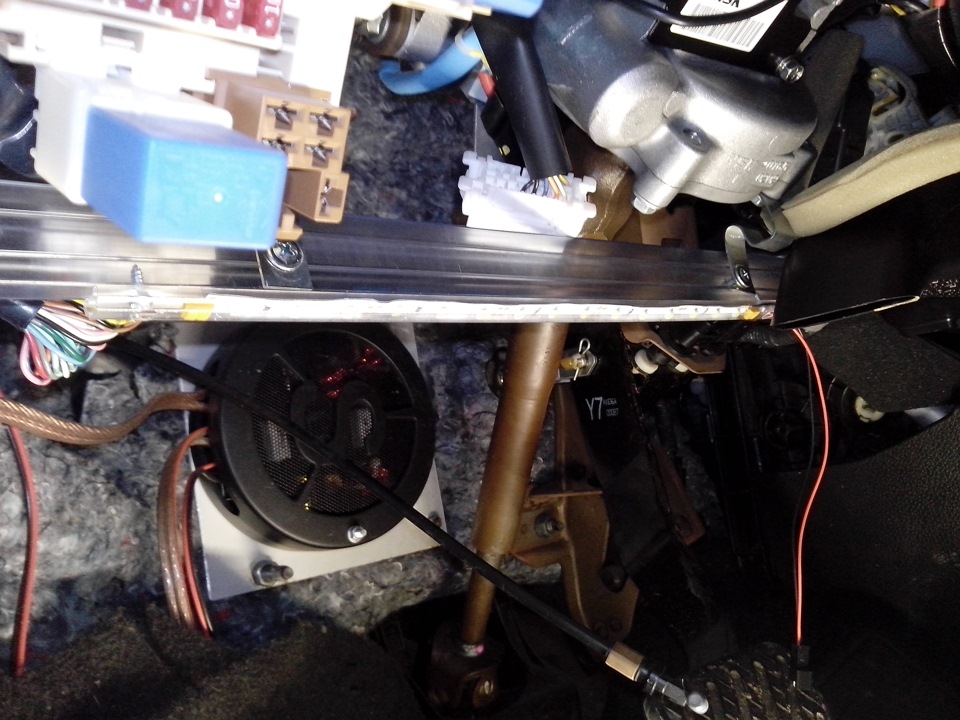

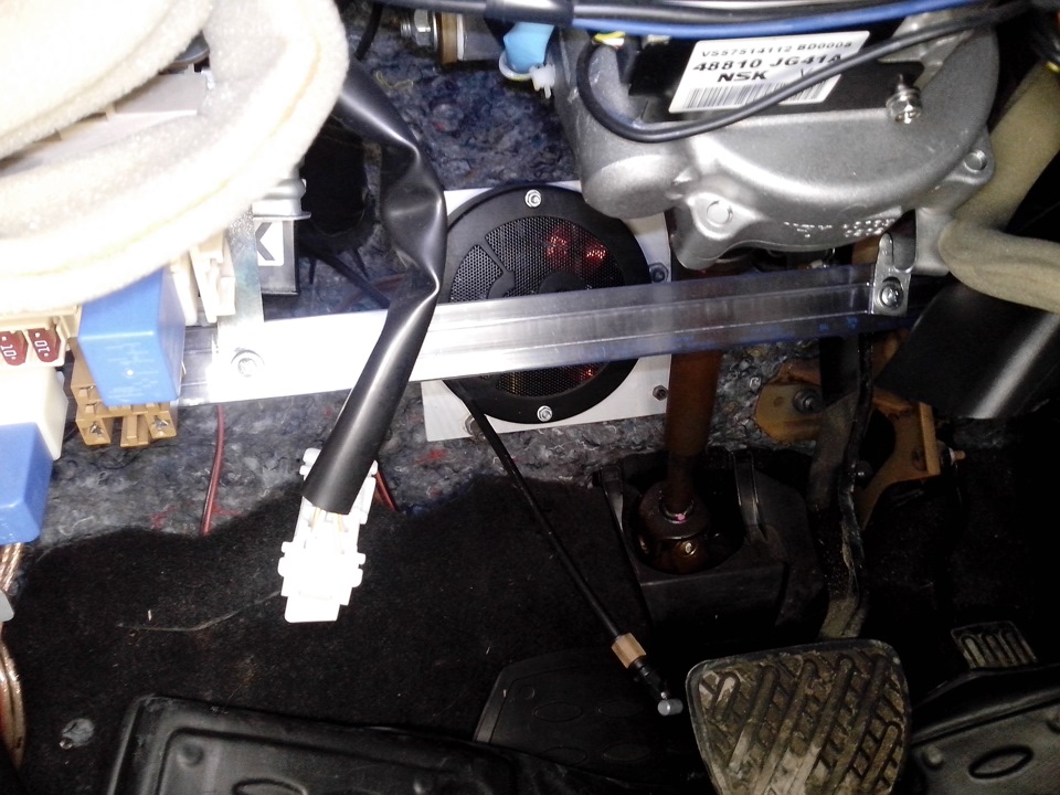

Для подсветки ног водителя изначально не было места для крепления плафона. Сначала закрепил пластиковый корпус на двух металлических планках.
Затем закрепил к нему плафон.
Крепление плафона подсветки ног переднего пассажира.

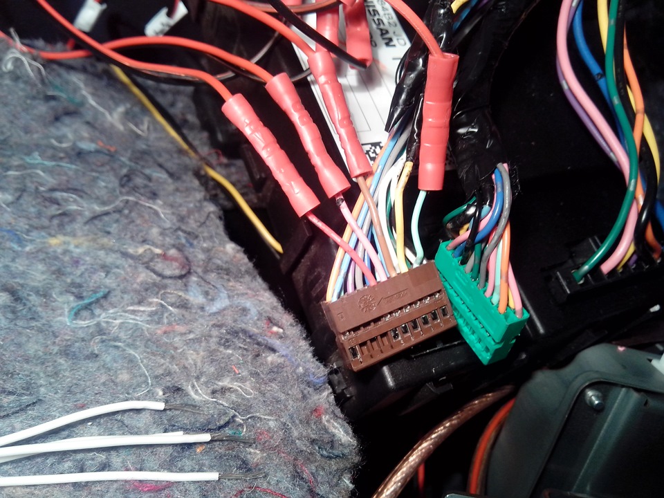

При помощи соединительных гильз сделал врезки в проводку концевиков BCM. Тут столкнулся с колхозом установщиков сигнализации, пришлось исправлять.
Далее оконцевал наконечниками все провода и подсоединил к блоку подсветки.

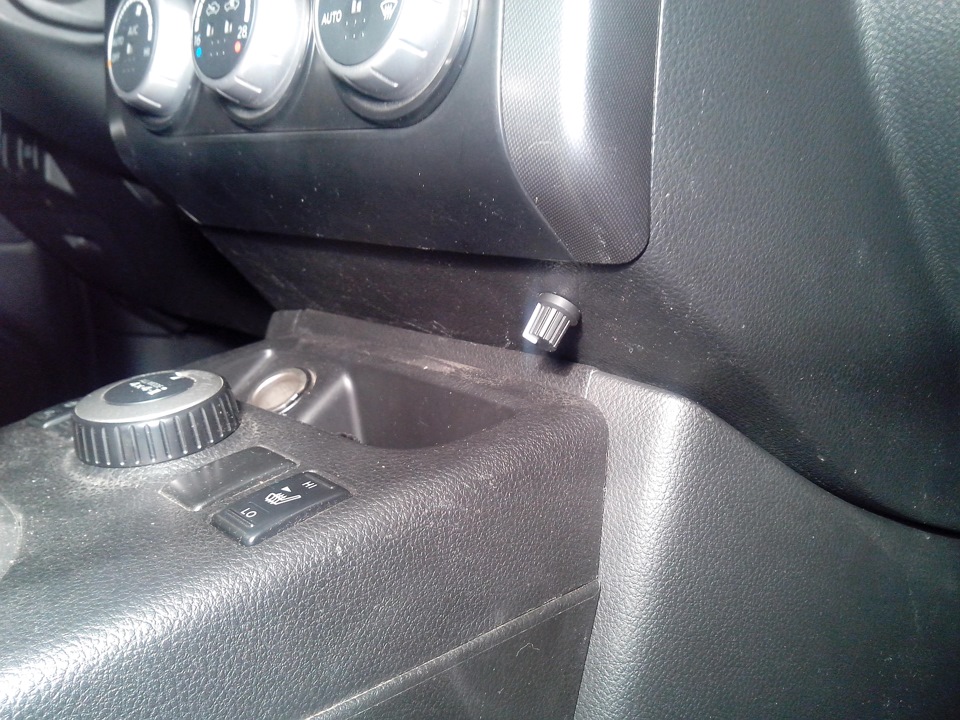

Вывел регулятор яркости подсветки под блок климата.
Снаружи практически незаметно.
Результат работы:

Ну вы управляющий сигнал на включение подсветки берете с концевиков дверей, вот где лучше подцепиться?
У блока BCM
Это я прочитал, а не подскажешь, пожалуйста, как его найти и на какие контакты садиться?
BCM находится за бардачком пассажира, коричневая колодка, цвета проводов видно на фото, номера уже не помню, лучше схему смотреть
Понял, спасибо большое

Подскажите пожалуйста на фотографии с установленным блоком, рядом с платой диммера еще что-то припаяно — белый прямоугольник — что это?
не понял
На второй сверху фотографии его нет, а на двенадцатой появился. Это сбор подсветки ног на минус диммера?
Это 4 диода в термоусадке, идут к сигнналке.

Все конечно красиво. Но было бы идеально если бы диммер реализовать в незанятое штатное место кнопкой. Может я конечно и гоню, но подобный пересвет даёт уют, так если создавать уют и красоту надо стремиться к идеалу.
Как можно заменить реостат кнопкой?
Цифровых не бывает? Понятно что тяжело и сильно дороже. Я ж про идеал …
я как понимаю в штатное место — штатная кнопка:
1. она стоит не мало
2. у нее 2 положения вкл/выкл
Про бюджет я оговорился, может зашкалить. Если рассматривать процесс переделки "хочу и всё", а не "недорого, можно попробовать". Кнопка "ESP" по моему не имеет положения вкл/выкл. Надо подумать, поглядеть на кнопки от колеоса и других, более престижных моделей ниссан.

FoxMal дал ответ на комментарий respect-penza, написанный полтора года назад
Можно попробовать димер от Рено Колеос он войдет в штатное место номер 259801350R на разборке не дорого …
respect51
Я имел ввиду диоды в блок управления подсветки, сделанный Вами.
У Вас вроде подсветка зоны посадки/высадки в передних дверях штатная
там по схеме стоят два диода! Где они расположены штатно? Есть ли у них номер детали. Хотел сделать максимально приближено к технической документации на машину!
Штатные хз где, использовал 1N4007 — держат до 1А.
