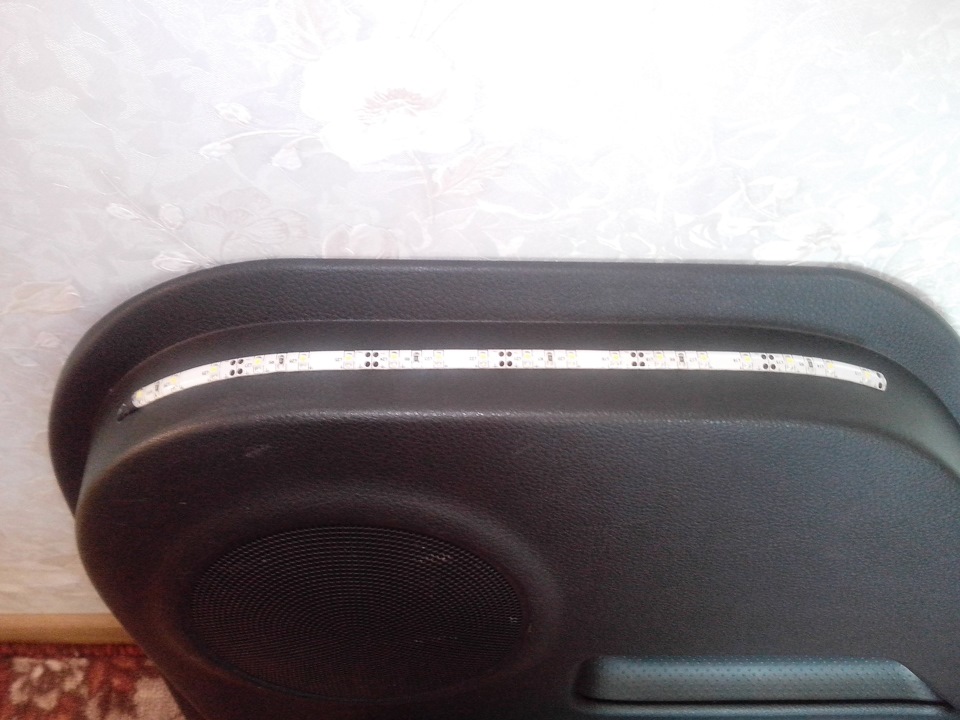

После подсветки передних дверей [ТУТ] наконец руки добрались до задних.

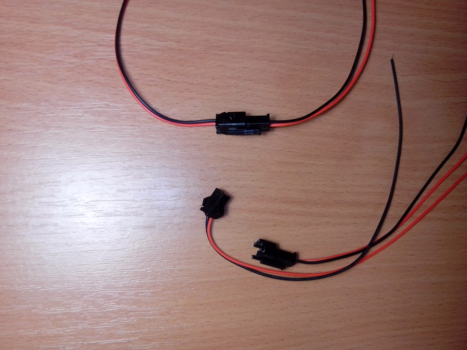

Долго искал подходящие разъемы мама-папа по городу, ничего хорошего не нашел. Заказал вот такие на али 30шт 150р

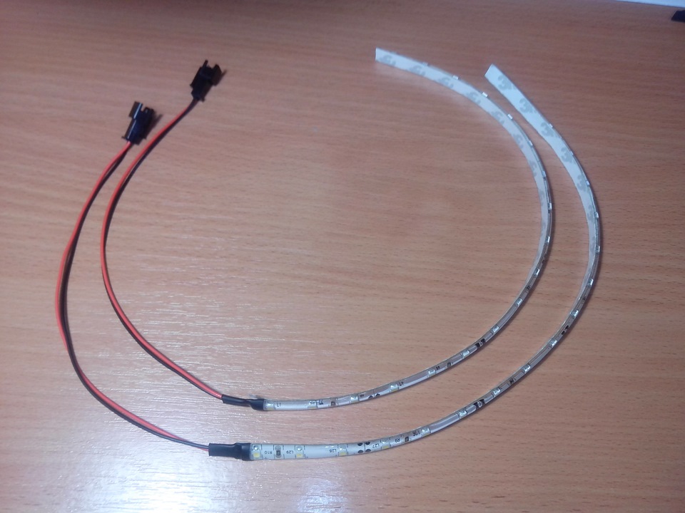

Светодиодная лента как и на передних дверях. Припаял разъем к ленте и в термоусадку место пайки.

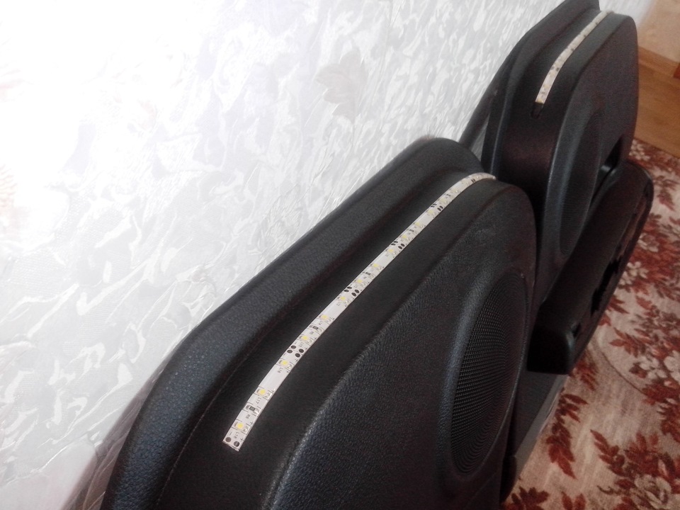

Просверлил отверстия в обшивках, обезжирил-приклеил.
Пока погода позволяла работать в гараже решил поторопиться. Думал хватит 2 часа на все =)… зря)

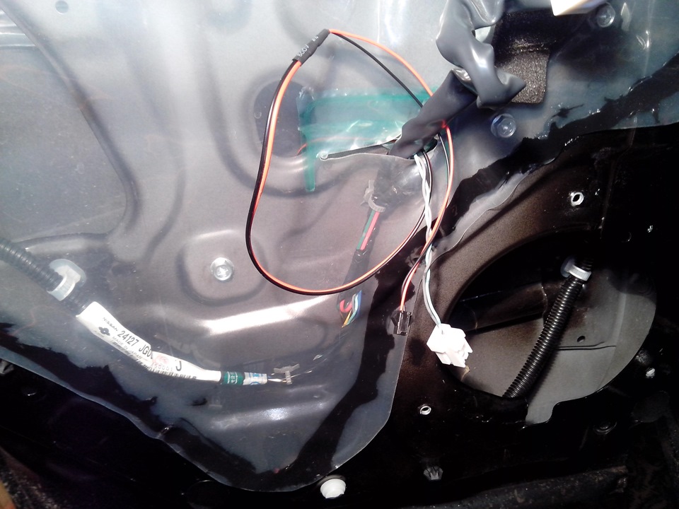

Самое трудное оказалось протащить провод сквозь резиновую гофру дверь/кузов.
С задними дверьми закончил! Пока провода протянул до передней панели через боковые пороги.
Цепляться буду к блоку BCM совместно с подсветкой ног, как только ее доделаю.
