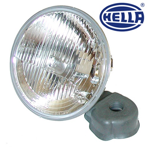

Аналоги от Хелла — один из самых вкусных вариантов. Арийское качество, вид не такой пролетарский, как у отечественных. Достойный свет. Цена вполне приемлема для качества, в отличии от DEPO.

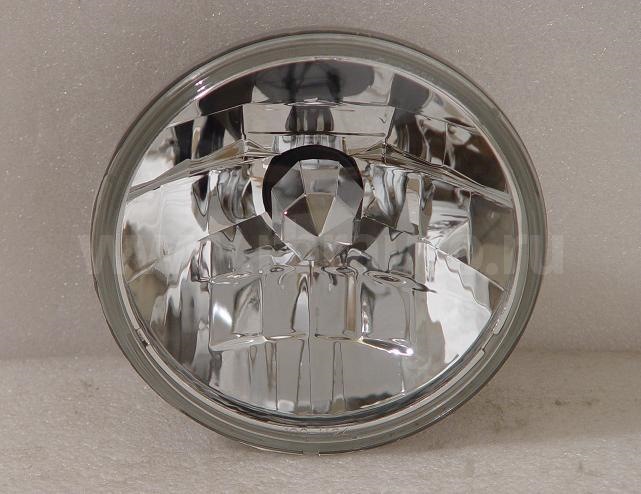

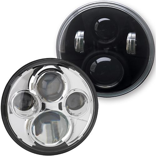

На HELLA я в результате и остановился, да всё недосуг было заказать. Пока ждал досуг присматривался к альтернативам стандартным фарам в качестве "тюнинга", типа "хрустальные" фары от Golf 2 раскурочить, их там ещё и целый ассортимент, что касается стиля. Всевозможные Китай и Америка тюнинги на Геленвагель, начиная от вариаций с гладкими стёклами и "ангельскими глазками", и заканчивая высокотехнологичными светодиодными моделями.
И как-то наткнулся на упоминание брэнда WESEM. Пошёл поинтересоваться. Изготовитель Польский, утверждает, что делает оптику по Лицензии и технологии HELLA, но благодаря отсутствию необходимости использования в производственном процессе лиц истинно арийской нации может позволить себе продавать продукцию значительно дешевле (я знаю — они им просто мстят :) ). "Тюнинговых" вариантов правда нет, только функциональная простота. И сразу бросается, что рисунок на стекле, честно говоря — не совсем HELLовский. Возможно просто лицензию купили давненько, и HELLA успела ресунок несколько изменить. Но в целом по снимкам внушило доверие в сочетании со стоимостью 578 рублей за фару укомплектованную габаритом и резиновым пыльником.

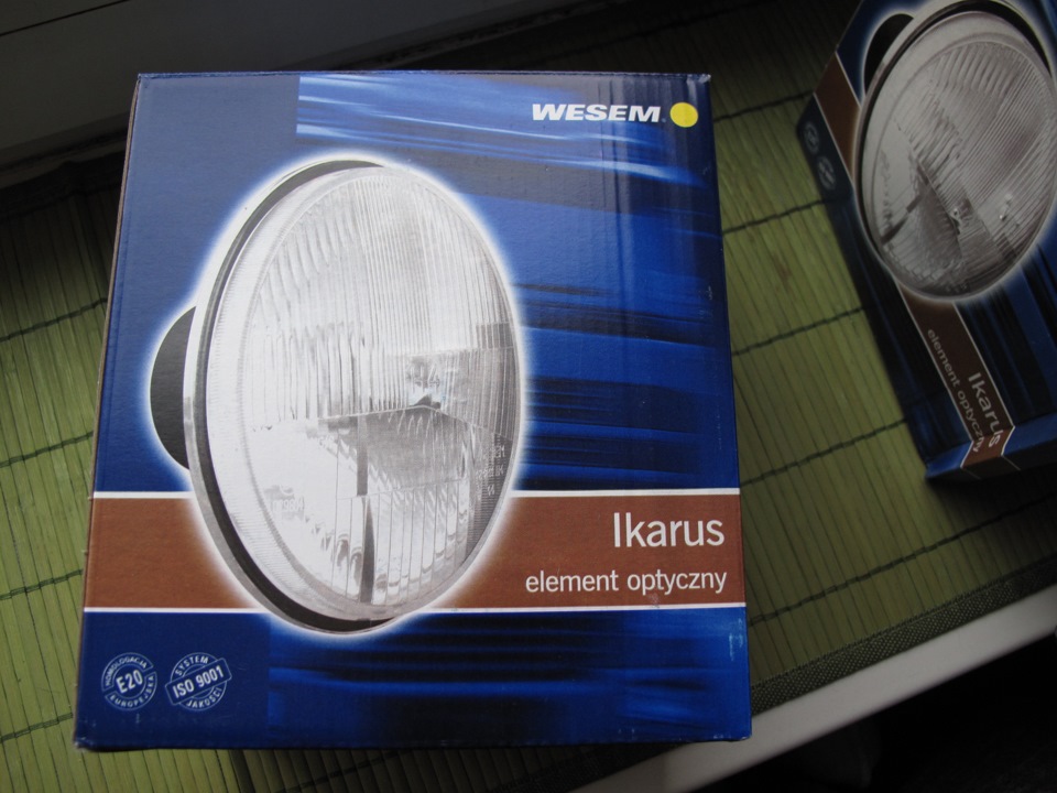

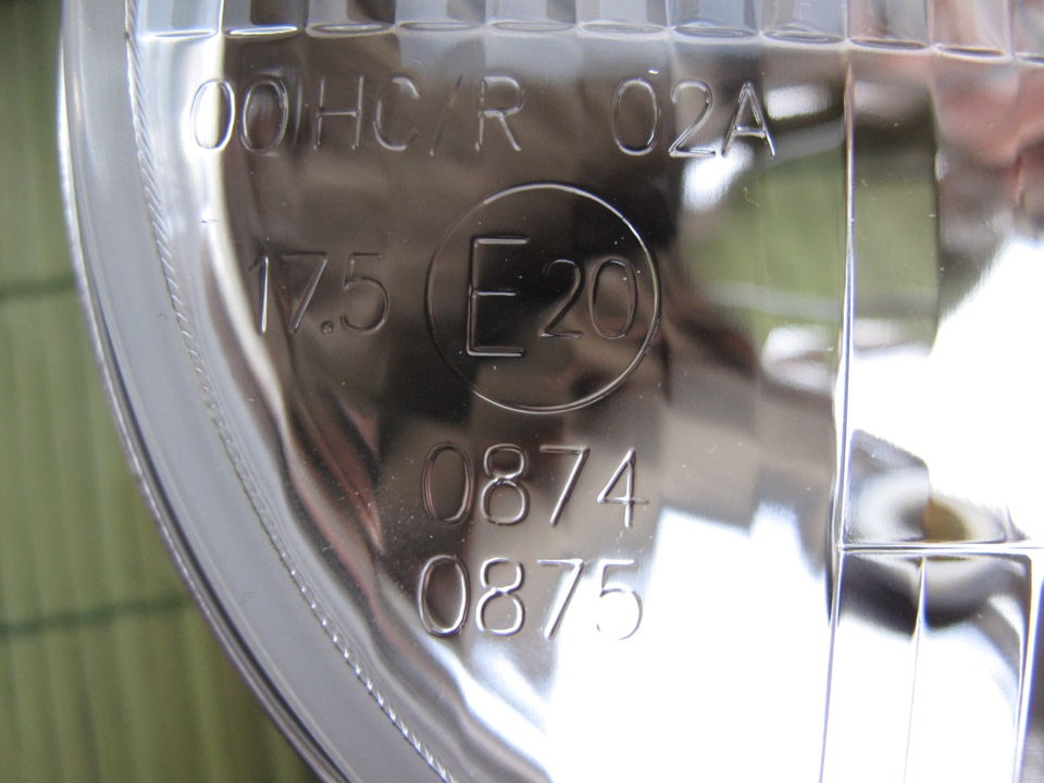

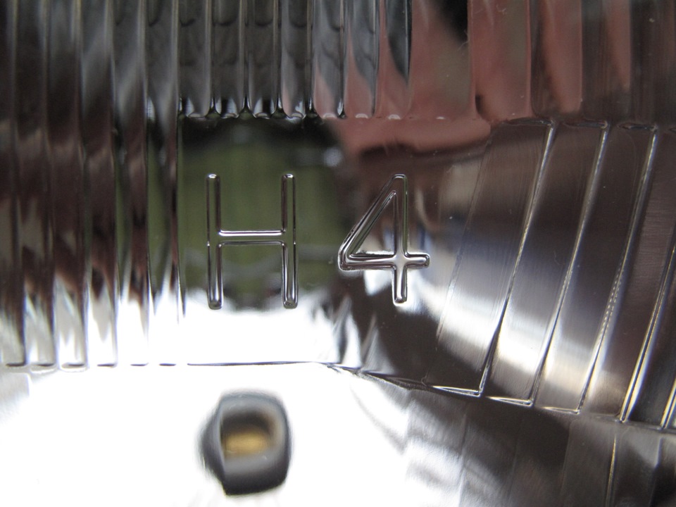

Модель Wesem re 124.12
Приобретено в интернет магазине WesemShop.Ru по цене 578 за штуку + 420 рублей доставка почтой России.

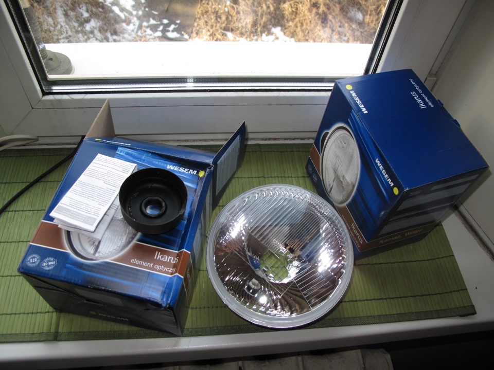

Упаковка

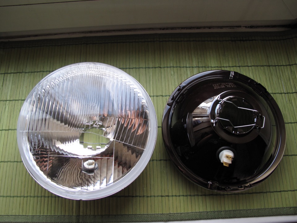

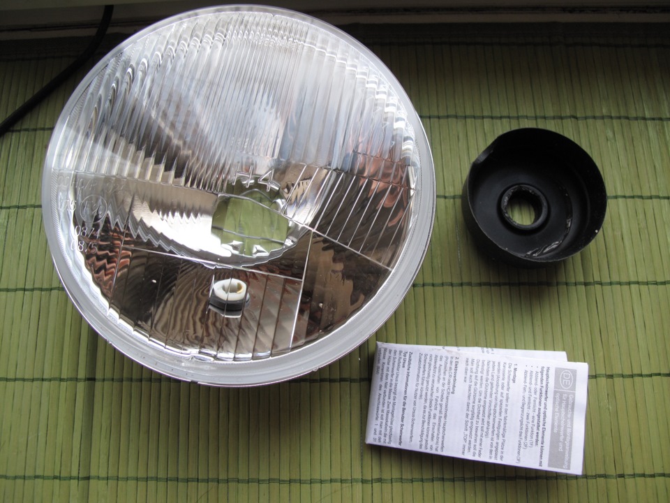

Содержимое

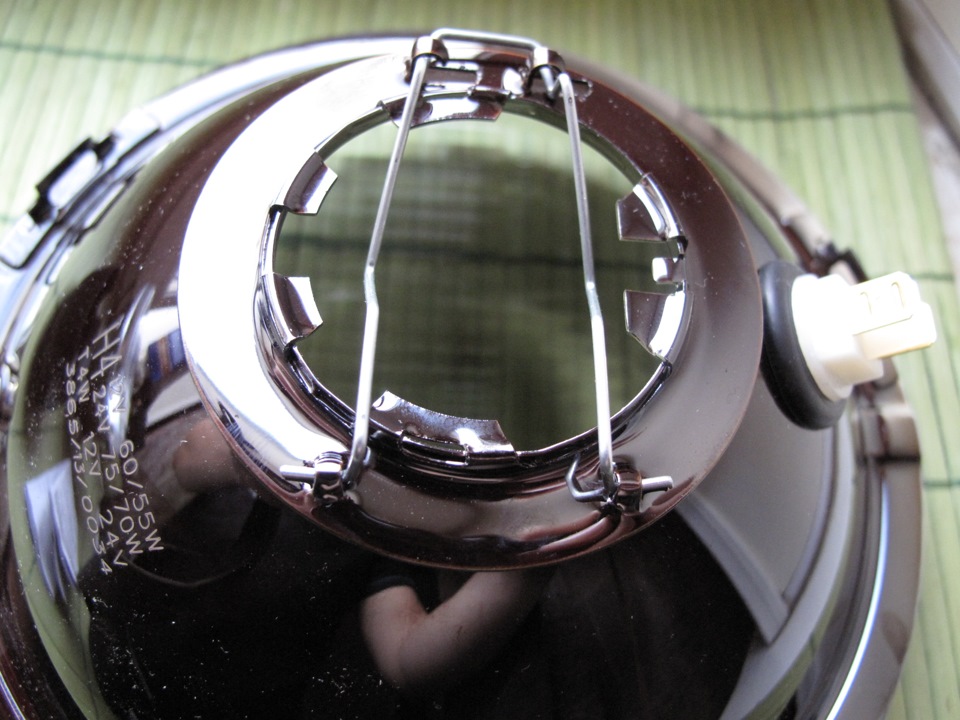

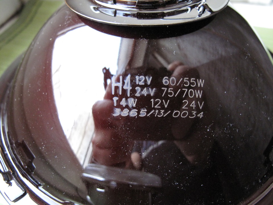

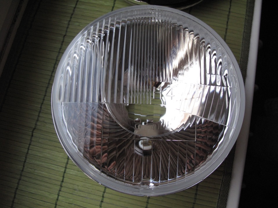

Корпус металлический, покрыт очень тщательно.

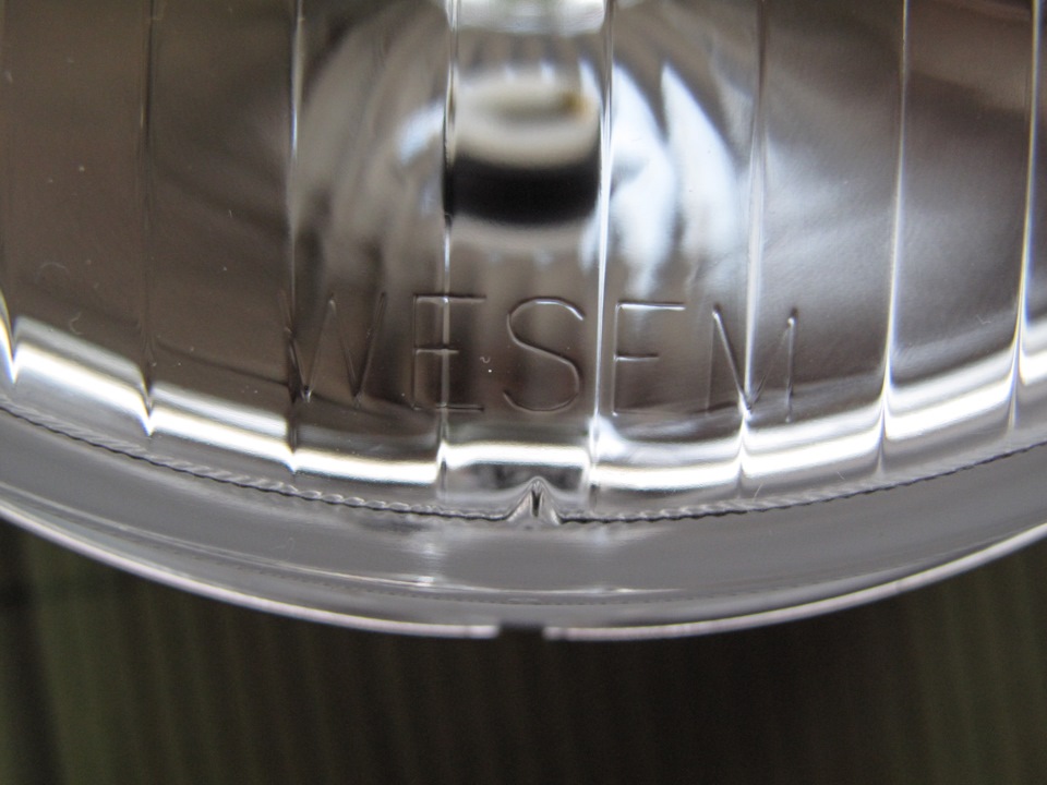

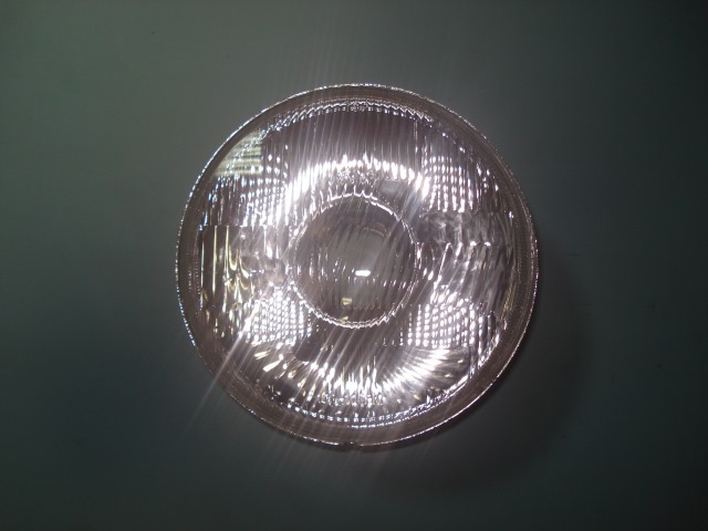

Стекло на вид качества не хуже родных японских фар, только ещё не покрыто следами многолетней эксплуатации. )
"Застёжка" лампы.

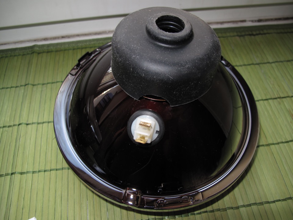

Пыльник в комплекте очень эластичный — силиконовый. Правда при этом в качестве дренажа просто имеет выемку прямо в крае пыльника. В принципе если вниз этой дырой установить то набирать не должно воду, при обеспечении герметичности сверху. Посмотрим. )

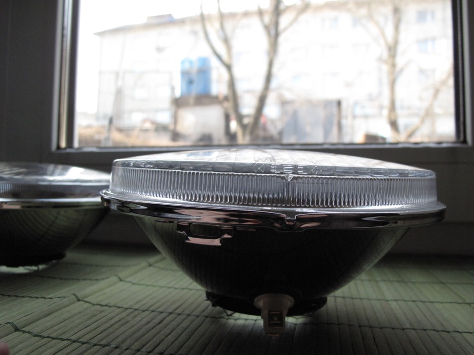

Стекло довольно плоское. По мне так не более выпуклое, чем родные японские фары. Надо будет снять и сравнить досконально, отпишусь.
В целом впечатление производят качественного продукта более чем удачного сочетания — цена-качество.

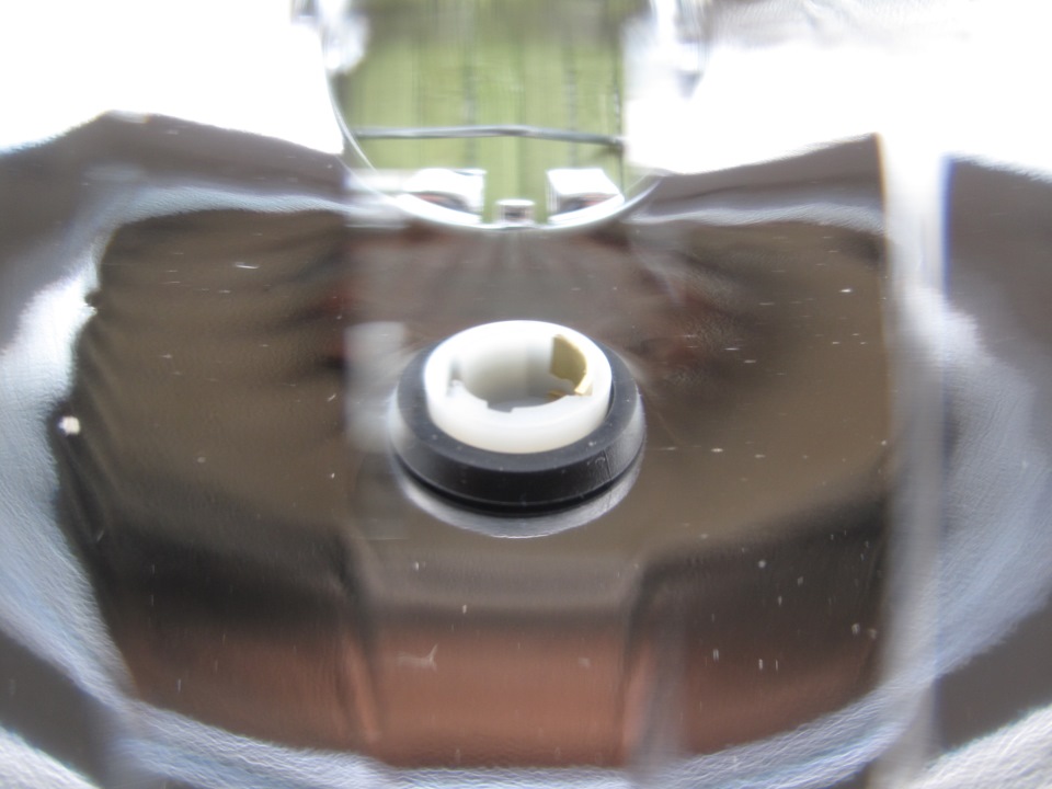

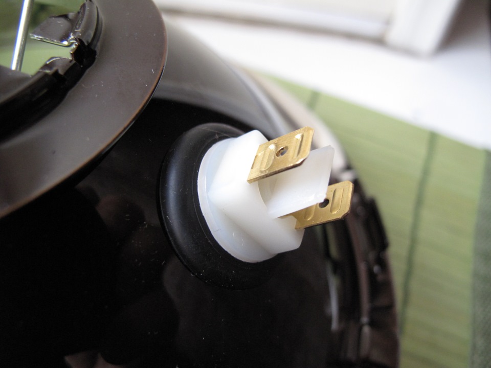

Приятный бонус — наличие габаритного огня в фаре (в родных нет).

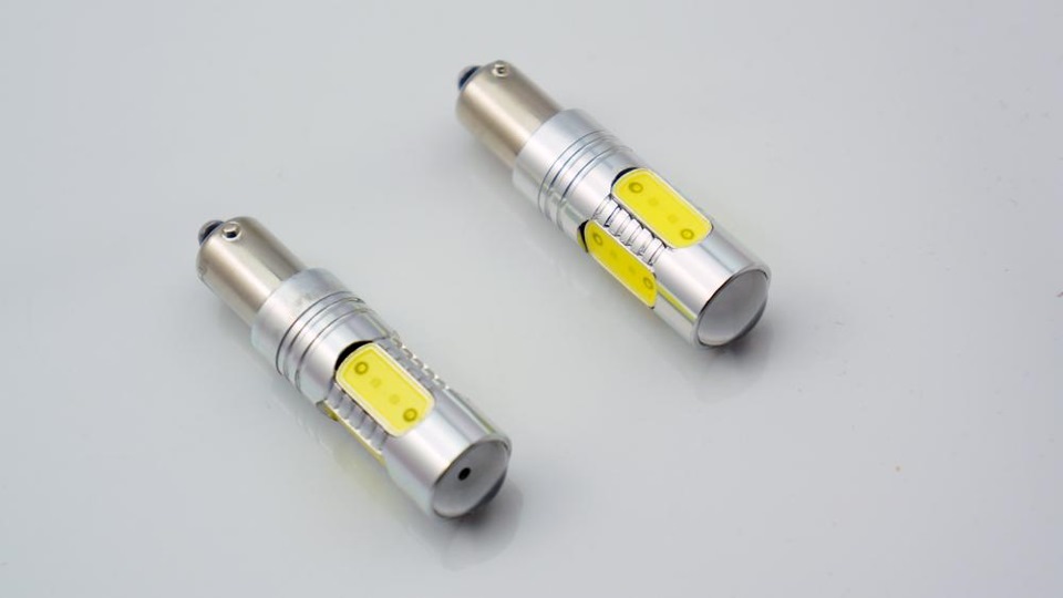

Давно ломаю голову куда примострячить на автомобиле ДХО, что бы при этом и сами лампы не страдали от условий эксплуатации (джип таки) и на внешний вид тоже что бы не повлияло негативно. И вот оно — решение. Вставлю в эти цоколи линзованные светодиоды, на вроде таких…
…, подключу к системе управления ДХО — вуаля. )
Есть правда серьёзная претензия к этому габариту — цоколь фиксируется исключительно плотной посадкой в резиновом уплотнителе вставленном в дырку в фаре. То есть при рассыхании резины, а резина не вечна — цоколь просто может начать вываливаться от вибрации. Несерьёзно это как-то. )
