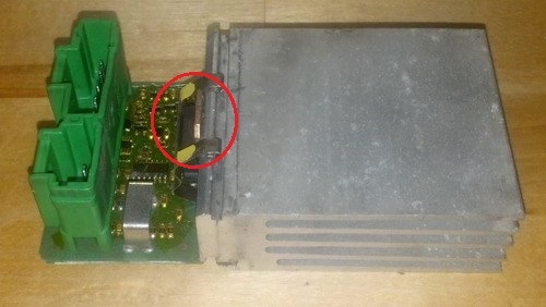

Печка перестала, реагировать на изменение оборотов с панели климы, и застыла в одном режиме без возможности выключения :)
Проблема решена.
Виновником был блок управления вентилятором, а точнее полевой транзистор в нем.Так же извлек вентилятор с мотором, и смазал силиконовой смазкой, теперь не скрипит, но надолго ли :)

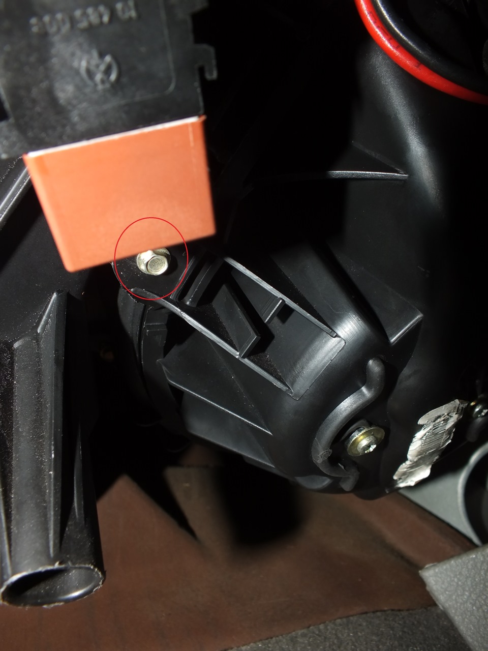

-Снимаем правый воздуховод, Сначала левую сторону,
потом правую немного выкручивая на себя.
-И вот он, прикручен 2мя винтами с головкой на 6 под шестигранник.
А также пластиковыми защелками которые на морозе я сломал.

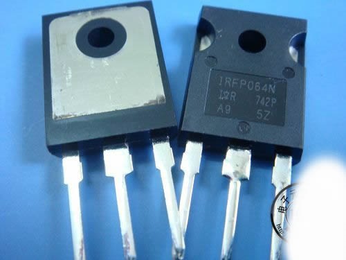

Оригинал транзистора я не нашел,
но и заменитель прекрасно подошел.
Номер IRFP 064 N.
По размерам он повыше, поэтому посадить перед пайкой
его как можно ниже и нанести термопасту между радиатором и его поверхностью, иначе пластиковую крышку не закрыть. Прижат металлической скобой.

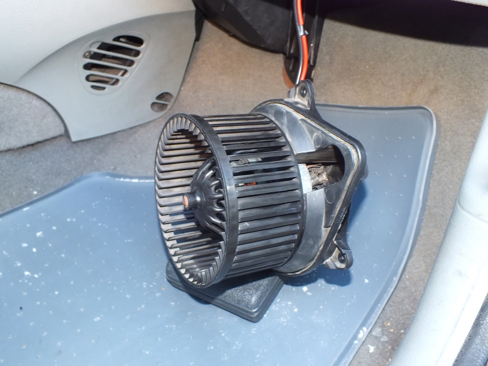

Мотор печки, расположен у ног пассажира, в районе бардачка.(Там же рядом расположен и салонный фильтр, который тоже был поменян)
Для того чтобы его открутить не выходя из салона, необходимо принять
положение "ЗЮ" или позвать миниатюрного товарища, как сделано в моем случае…
…и открутить три таких же винта под головку на 6, расположенных через 120град.
Так же понадобится гибкий удлинитель, т.к. один винтик расположен скажем так не очень удачно :)
Вынимаем вентилятор, чистим, смазываем, или выкидываем и покупаем новый.
