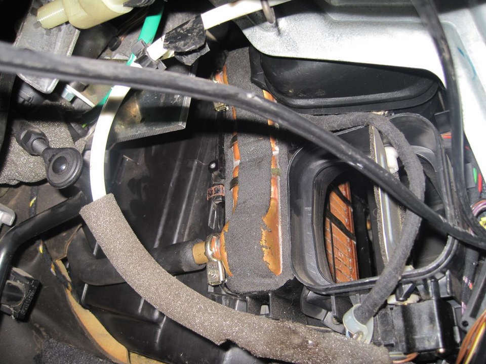

Далее полез в салон к радиаторам. Нащупав подачу и обратку на каждый радиатор (у нас их 2) еще больше пришел к выводу что БК живой, а вот радиаторы скорее всего забиты. Подача (нижний шланг) был кипяток, а верхний (обратка) был еле теплый.
Решено меняю радиаторы, надоело в – 20 ездить в шапке))

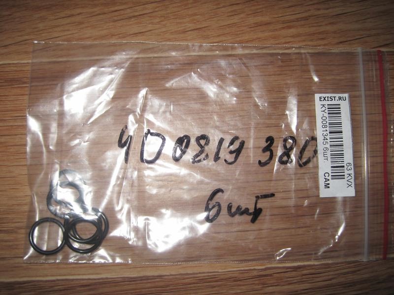

• Уплотнительные колечки, на трубки подходящие к радиаторам 4 шт, номер 4D0 819 380

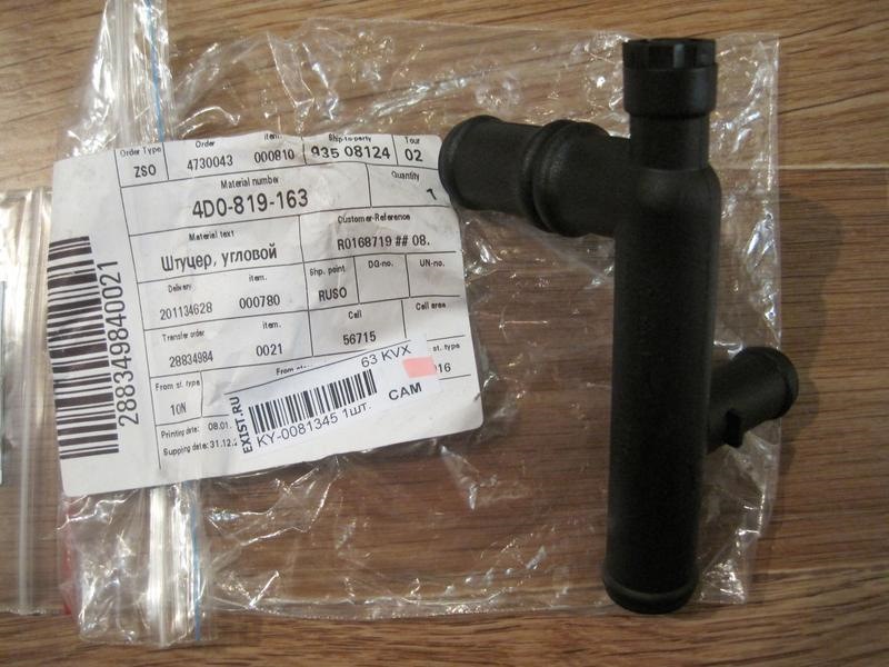

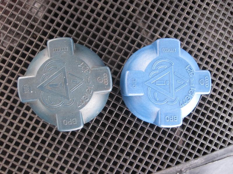

Еще я сразу заменил крышку расширительного бочка
И угловой патрубок с клапаном для удаления воздуха, мой был в печальном состояний.

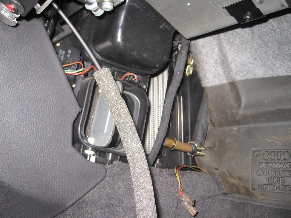

На AS8Клубе есть отчет о замене.Огромный плюс то что панель снимать не надо а лишь снять бардачки и воздуховоды для ног. Радиаторы я менял не сам, гаража теплого у меня нет, а на улице — 20 . Решил поехать к своему товарищу в сервис. Замена не сказать, что легкая с водительской стороны очень не удобно откручивать верхний хомут, да и отвести в сторону трубки подачи довольно не просто и эти ужасные хомуты!

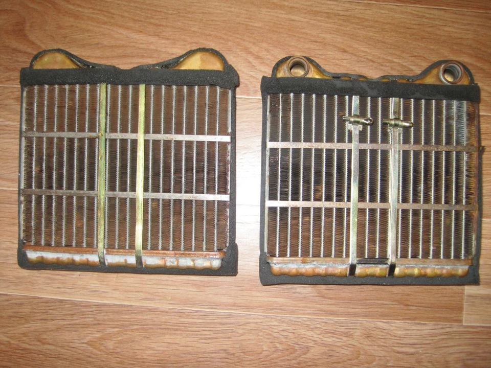

Но благодаря совместным усилиям мы справились. Сняв старые радиаторы убедился, что я не ошибся с диагнозом. Пассажирский почти не продувался, водительский был в чуть лучшем состоянии.
Отступление: Долго думал какие радиаторы поставить. Новые оригинальные стоят хороших денег, не оригинал в каталоге по весу в два раза легче, можно подумать какой там будет теплообмен. Решил купит б\у в Клубе, Макс «Gess» респект! Радиаторы купил медные, перед установкой на всякий случай залил Колой на ночь, все было чисто!
