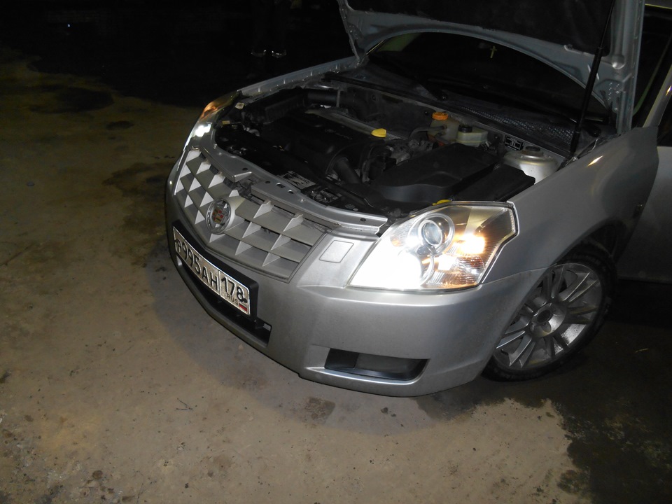

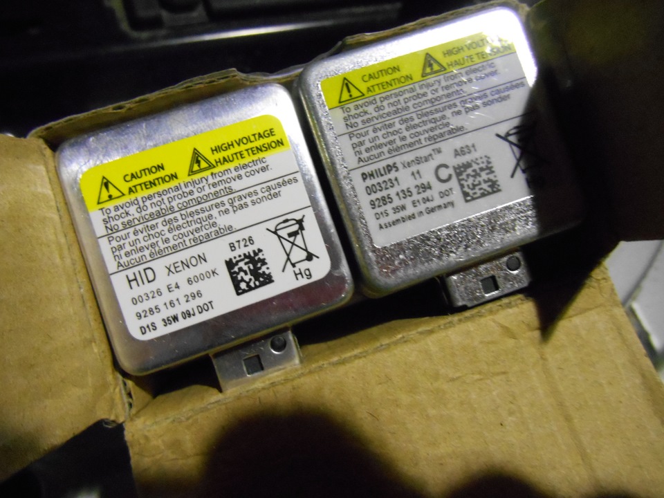

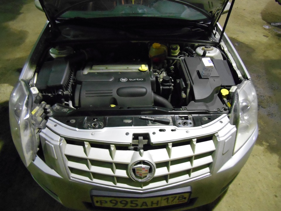

Сегодня поменял лампочки ближнего света. Старые как мне показалось были подсажены изрядно, с левой стороны был фиолетовый оттенок и присутствовало мерцание. Стояли Philips XenStar, вроде как в оригинале именно они и должны быть. Замена присходит на снятой фаре, все остальные лампочки (поворотник, габариты, дальний) также меняются на снятой фаре. Постарался досканально изложить процесс, когда приступал к работе знал только что фара держится в 4 точках. Больше особо информации нигде нету. Итак приступим…

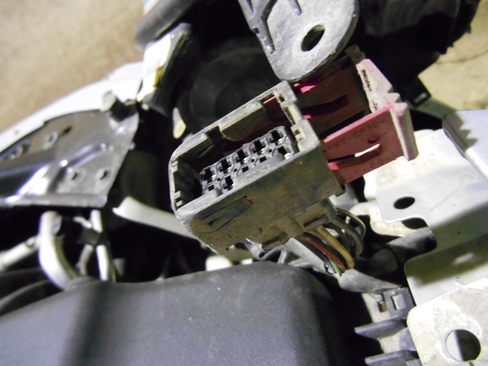

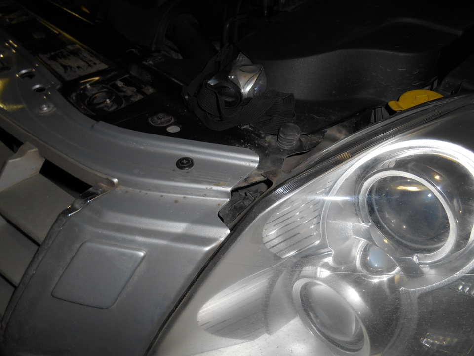

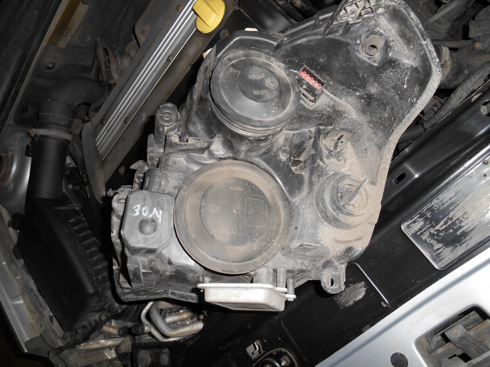

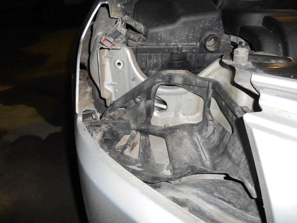

Приступаем…Открутить нужно всего лишь 2 Торкса, они помечены на фотоСнимаем разъем, нужно немного помочь отверткой.Вот оставшиеся крепелния которые держат фару. После откручивания торксов нужно нажать на правую (на фото) защелку и тянуть фару вперед, я при этом немного расшатывал её.Снятая фара. Вид сзади.Блок розжига прикручен снизу.Открываем, достаем старую лампу (движением против часовой стрелки). Цоколь D1S поставлен через переходное кольцо, которое снимается и переставляется на новую лампу.Общий вид снятой лампы с переходным кольцом.Слева купленая на ебее, справа старая оригинал Philips.Абсолютно также снимаем вторую фару, проделываем те же дейцствия.Пробный пуск после установки. Предварительно фары были выровнены регулировочными винтами, т.к. до замены левая была задрана вверх.Работа сделана…

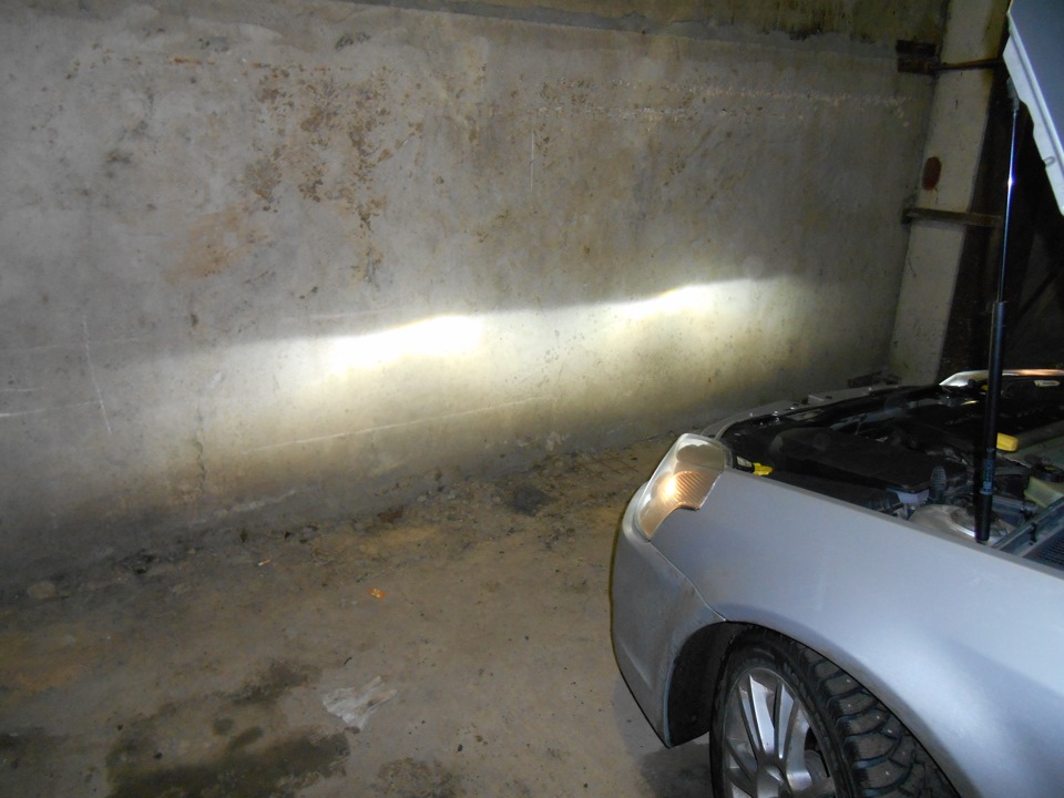

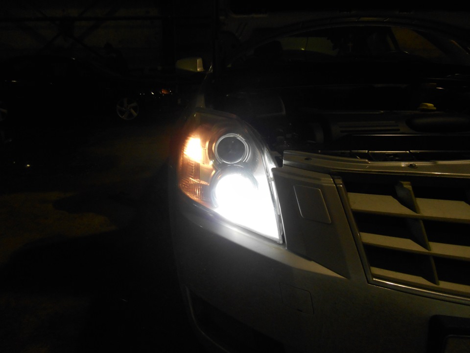

С ебея брал комплект 6000К, по штату стоял скорее всего 4300К. Пока проделывал работу (после ночной смеы) на улице стало уже светло, поэтому посмотреть на дороге как светит не вышло, но свет стал ярче это факт.
Коммент: 1)это плохо видно на фотографиях: нижнее крепление представляет собой цилиндр с расширением на конце. Чтоб от него отцепить фару нужно ее довольно сильно потянуть вперед. Будет щелчок. Дальше фару можно вытащить наверх и положить на блок с релейками не отстегивая провод. 2)чтоб добраться до поворотника и габаритов нужно весь этот блок доставать как тут описано (а по регламенту вроде бы и вовсе отстегивая бампер и еще что-то). Но вот чтоб поменять ближний и дальний свет достаточно снять кое-что из соседних агрегатов (справа — воздуховод и ящик с фильтром, а слева — крышку реле у крыла, крышку аккумулятора и блок реле перед аккумулятором) и тогда будет достаточно свободного места чтоб дотянуться до резинок и достать лампочки. В ютюбе есть несколько роликов на английском по этой теме. 3)тут народ жалуется на компьютер… Мне знакомый сказал что действительно нужно как-то компьютер сбрасывать и то ли на время этих манипуляций то ли еще как-то снимать клемму с аккумулятора чтоб компьютер не заметил ваши изменения. Не знаю деталей точно. Интересно будет комментарий знающего человека увидеть.

Коммент:

Супер! Ты конструкторский гений теперь буду сам менять себе лампы. Не скинешь ссылочку Ебээвскую на ксенон?
Ebay.com
Там вбей d1s и выбирай по цене и цветовой температуре
Спасибо, вплотную займусь этим делом, а то прошлым летом козлы с автомагазина с меня за эти Кссеноны 3500 за штуку содрали
Ну как бы если ставить Филипс или Осрам, то я минимум по 2000 находил за лампу. На ебее их можно взять за 3000-3500. А кЯтай неизвестно сколько отбегает.
