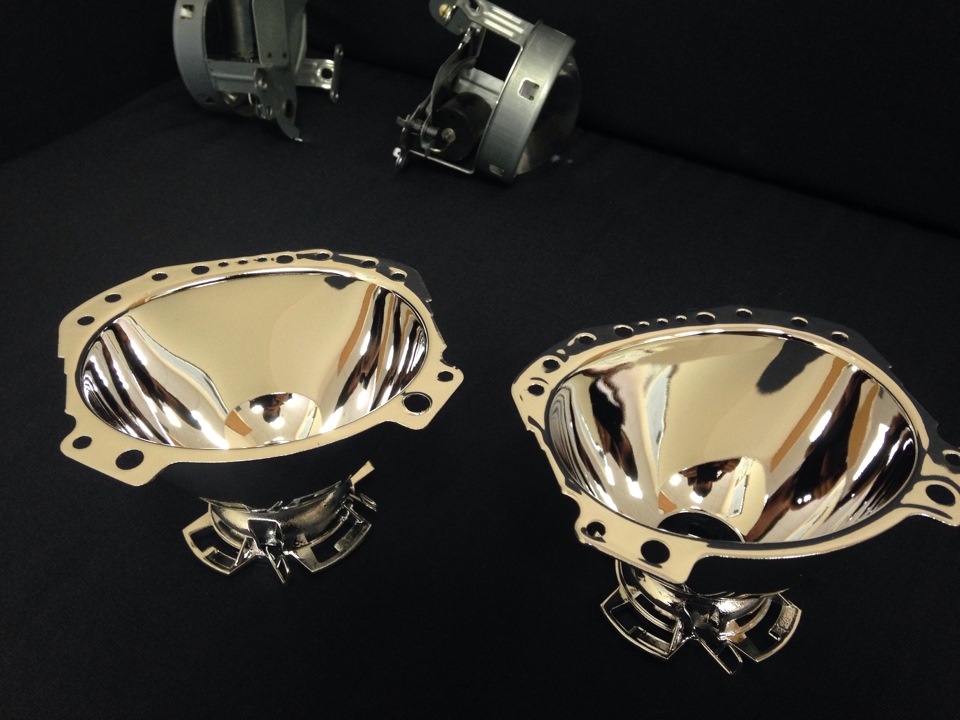

Вообще линзы, которые используются в w211, — это билинзы hella 2 classic, можно просто их купить, предложений масса, цена в районе 8к за пару. Но по сути вы не получите ничего нового кроме отражателей. Сегодня нанес новое покрытие на свои отражатели, получилось классно!
Технология нанесения серьезная ( не баллончик с краской ). Сначала их отпескоструили, потом покрыли термостойким порошковым лаком затем в каком то "коллайдерном" аппарате ( страшная машина с кучей кнопок и стрелочек каких то) напылили новое отражающее покрытие из алюминия. Технология та же, что и хелла использует.

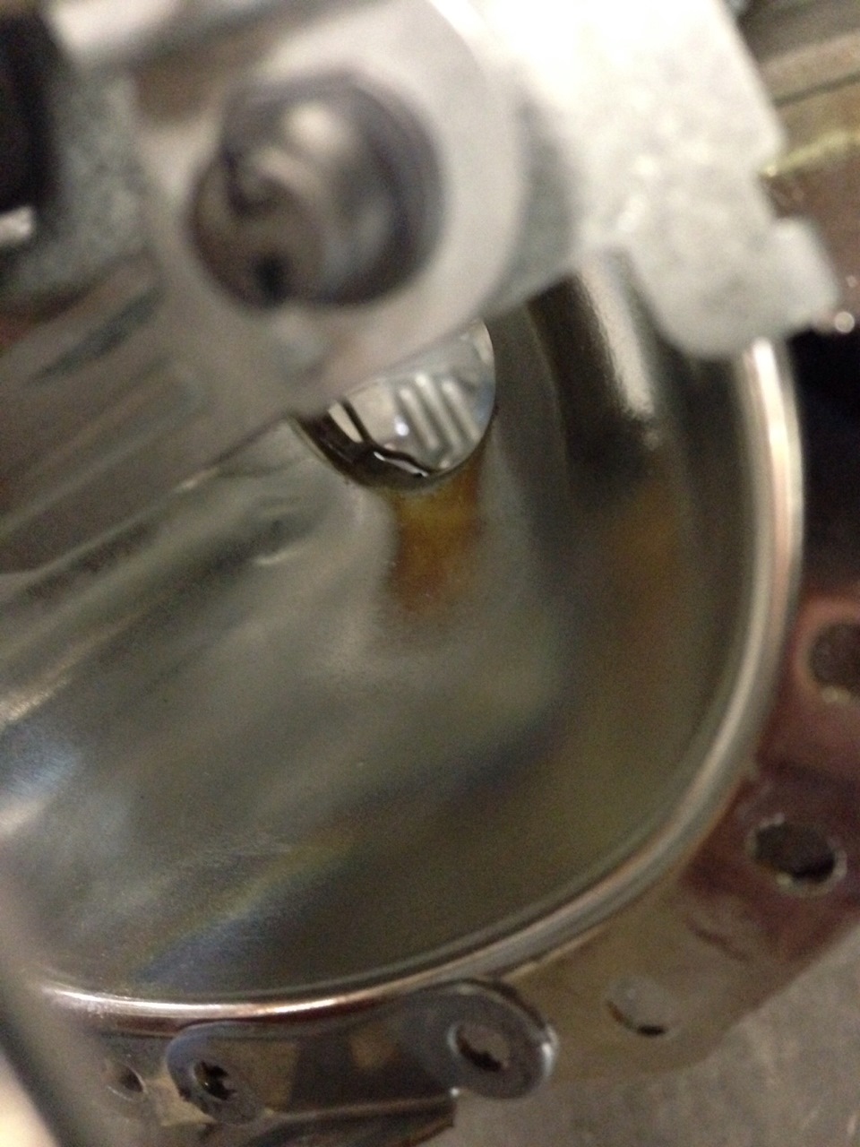

Шторка с магнитом заклепана на отражателе, — ничего не поделаешь, придется высверлить клепки, вот они порознь:
Кстати второй отражатель оказался хуже по состоянию, явная проплешь:
Пескоструй и лак я не видел, так что вот результат сразу:
Возвращаем обратно шторку, крепим клепками — получается вполне нативно
Рад как слон) очень хочется уже проверить в деле!

Покрытие в данном случае — это алюминий, использовать процесс хромирования, который предлагают в большинстве фирм, не получится, хром намного хуже отражает свет.
Вообще, чем лучше проводимость, тем лучше отражение света в данном случае.
