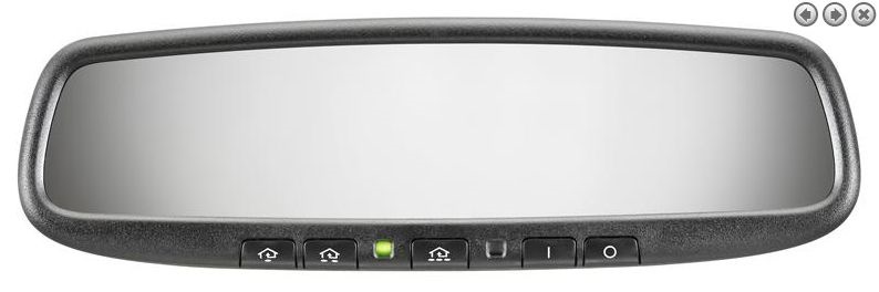

Поскольку я довольно часто эксплуатирую авто на трассе Москва-Минск, сразу после покупки меня стала терзать мысль о покупке затемняющегося зеркала заднего вида (в моей комплектации его изначально не было). А т.к. живу я загородом, то захотелось иметь девайс и с кнопками управления гаражными воротами в придачу. Обнаружив, что оригинальное зеркало с подобным функционалом стоит порядка 14 к и прикинув свои выплаты по кредиту (да, да, Range Rover'Ы тоже берут в кредит.) пришел к выводу, что не стану пока этого делать. Однако, листая автожурналы вскоре наткнулся на статью, где рассказывалось, что зеркала такие делает для RR некая корпорация Gentex из всеми любимой Америки. Полистал их ассортимент и выбрал понравившуюся модельку Gentex 40а, благо цена на нее оказалась не такой уж и кусачей — порядка $200. Купил. Каково же было мое разочарование когда оказалось, что пришедшее зеркало не подходит мне по креплению… и почему эта мысль не возникла у меня раньше) сам не понимаю. Ну да ладно, как оказалось я далеко не первый человек столкнувшийся с такой проблемой. Начитавшись воодушевляющих отчетов на Драйве как народ пилит свои штатные зеркала и собирает из двух одно, я тоже решился, благо руки растут откуда нужно)

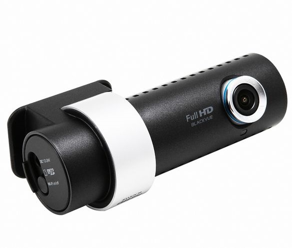

В итоге оба зеркала были разобраны и механизм крепления перекочевал из штатного зеркала в зеркало с затемнением, а подключить электрические цепи не составило никакого труда — во всех Эвоках фишка с питанием для зеркала с затемнением уже выведена в декоративный кожух за зеркалом. Туда же, по случаю, был подключен и видеорегистратор. Я не стал оригинальничать и выбрал пожалуй один из лучших на сегодняшний день видеорегистраторов — BlackVue 500.
Кстати, при выборе места куда клеить рег пересмотрел кучу фото — самое неприятное это то, что прикленная площадка не очень эстетично смотрится снаружи автомобиля. Я нашел выход — слева от зеркала есть область лобового стекла заклеенная черной пленкой. Так вот, если приклеить рег именно туда, то наклейка совершенно не будет видна снаружи.

P.S. История с многострадальным зеркалом еще не закончена — кнопки управления пока не удалось подружить с приводами Nice Spin которые у меня установлены. Как оказалось HomeLink работает на других частотах. Кто нибудь из уважаемых Дайвовцев сталкивался с подобной проблемой? Как я понимаю, можно купить на Ибее приемник работающий на частотах Homelink и вставить в привод. Но их там куча, какой из них брать — хз. Хелп.

И как Вам регик по качеству днем и ночью? Стоит своих денег или просто хорошо и крсив, но по качеству сопоставим с региками за 8 т.р. ?
качество не могу сравнить ибо это мой первый рег. Однажды возникла необходимость установить номер проезжающей машины — удалось. Стало быть справляется.

По-поводу зеркала есть следующие решения:
— заказать из США передатчик 315мГц и установить на гаражный привод;
— купить второй брелок, которым управляете гаражными воротами (CAME, FAAC, Nice и т.д.), запрограммировать его; разобрать зеркало и брелок, отключить питание Homelink в зеркале, подпояться к кнопкам в зеркале и похоронить пульт вотор в зеркале :)
Именно второй вариант пришлось делать в своём случае :) когда пришлось отдать своё зеркало хорошему человеку
Привет! Спасибо за идею, мне пока что первый вариант милее, не знаешь какой именно приемник нужен? их там куча, может ссылку на ибей, можно в личку, спасибо заранее!
Любой на 315мГц, для примера: www.ebay.com/itm/REPLACEM…eners&hash=item3f0e934dd1
Спасибо!

Согласен! Прошивку ему 11ю обязательно залей. С ней отлично пишет.
Хорошо, как нибудь доберусь, сниму и обновлю. )

Хорошая реклама и не более. На самом деле рег не оправдавает ожидания и вложенные средства…
На вкус и цвет, как говорится. Каждый голосует рублем и не более того. С последней версией прошивки пишет и настраивается прекрасно. Для меня немаловажно было чтобы вписался в дизайн внутреннего убранства салона, не мешал обзору во время движения, не было ненужного экрана, все эти качества присутствуют)
С этим не поспоришь. Удобство монтажа и Wi-Fi несомненно плюсом.
