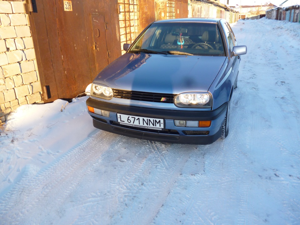

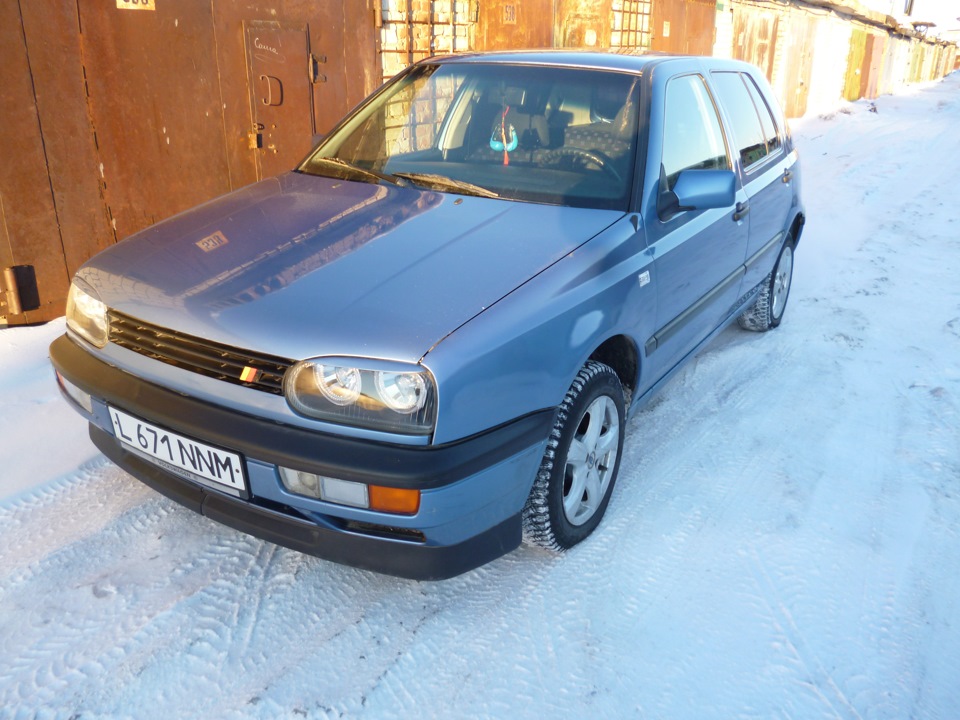

Всем привет.
Поездив несколько дней без губы, Понял что так продолжаться больше не должно.
Так как внешне виду небыло, Да и пацаны начали наежять, Гольф без губы не гольф и т.д

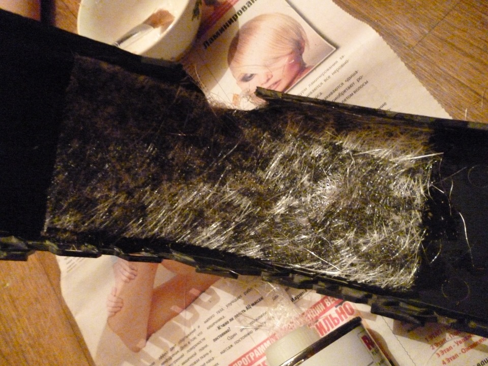

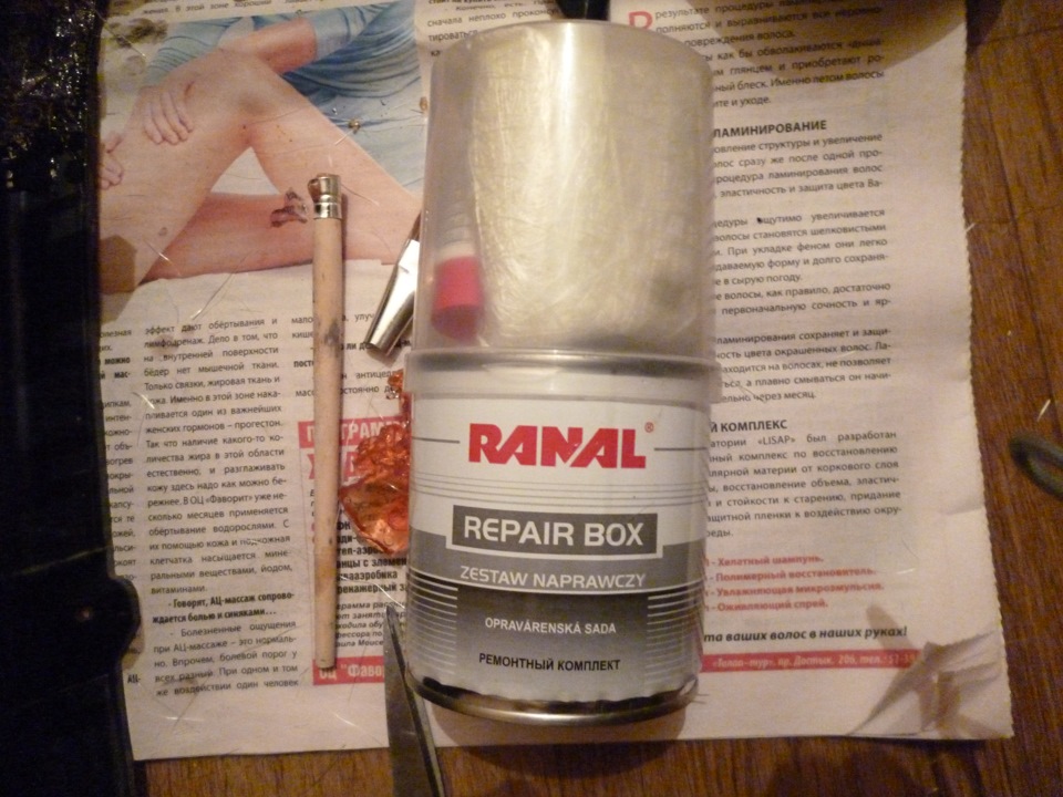

Кароче купил Эбоксидку 2-ух составную.всего за 250р.

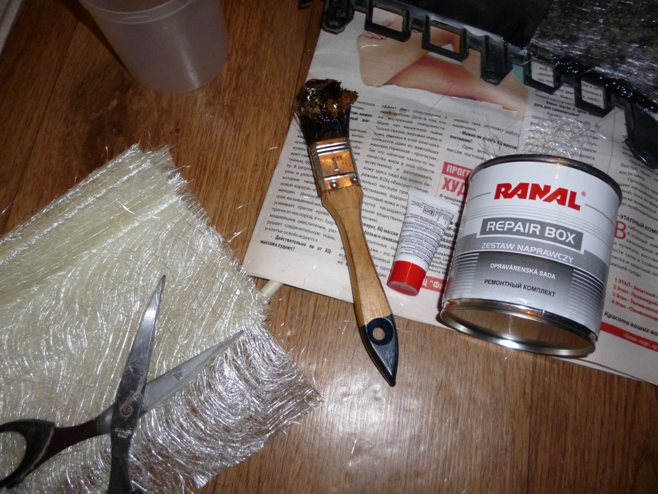

В комплект входят Смесь сама, Отвердитель, И сетка.
Буквально минут 30 убил наложил 2 слоя думаю достаточно будет.

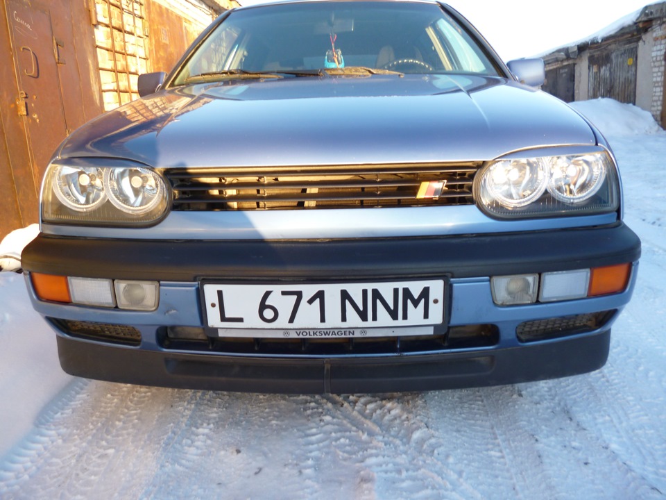

Установил и блин и вправду с губой круто смотрится.
Пацаны Берегите и Любите свою технику.
Всем Мир.

отпиши как прослужет через месяц, наскоко знаю и пробывал эбоксидка на пластике ABS плохо держица (из своего опыта)
Хорошо.

Спасибо Дружище.Я тоже не знал что даже сетка в набор идет специальная раньше марлю приходилось докупать.а это вот нашёл и не дорого 250р всего и схватывает отлично одну кисточку сломал задервенела.
ты че оригинал заказал?)))
Да нет такуеже, на лето нормально будет удары держит она когда тепло.
тю так норм! Огонь! А если ее всю для укрепления сзади забацать этой эпоксидкой?..))
Да можно было, Ну я думаю пускай лучше губа оторвется чем Крепление на бампере или Хуже того с Бампером потеряю ещё)))

Проще оригинал губу купить с АВС пластика вот она практически вечная

А не проще паяльником всё спаять ещё через сетку металическую то ещё крепче было а так зацепишь слехка и опять треснит губа играет даже при потоке воздуха при большой скорости
У меня Батя на грузовике Подножку Так склеил На Грузовике Куда нога ступает а ты говоришь паяльником, Да и паяльника нету у меня(( Да новая губа Уже в пути на Лето, А это если зиму прослужит и то хорошо.
Не в обиду братка на сколько я понял ты губу китайскую отреставрирол за работу зачёт но поверь моему опыту по тюнигу из стекломата он не надёжен а АВС пластик состоит 50% из каучика и качественого пласмаса
Не спорю ну губа может не совсем китай так как летом хороший удар она выдержила Делали Дорогу а сьезд не сделали я газанул и плюхнул мордой да всем весом думал п*** губе а не.
А вот на мрозе не проканало и удар не такой сильный был.

С губой вид конечно кардинально меняется)
Это точно.Губа рулит)
