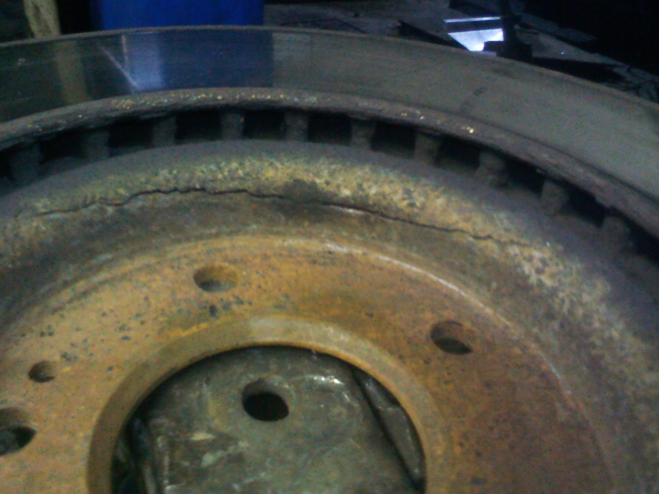

Поначалу симптомы были следующие:
Биение
Дисбаланс
Слабые тормоза
Поначалу решали проблему простым методом — прокачка.

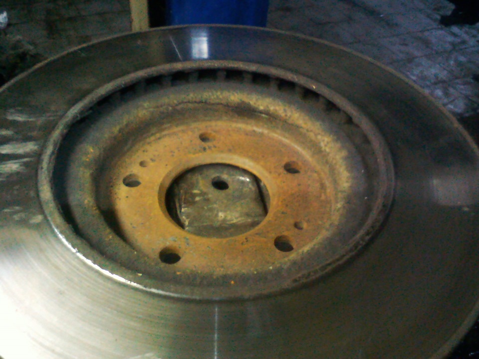

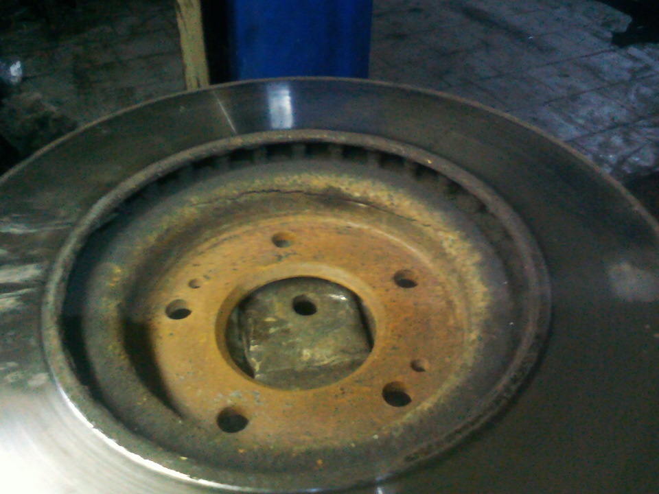

На переднем правом тормозном диске обнаружилась чёрная шершавая дорожка. Образовывающая чёрный круг на диске — как оказалось дорожка находится в районе пластины упора колодки верхней и нижней (она прикручена к суппорту во внутренней части в проёме тормозной колодки сверху и снизу).
Так вот теоретически дорожка могла образоваться в результате смещения тормозного, а при подробном осмотре оказалось что диск не просто кривой, а он лопнул.
Трещина образовалась на переходе между кругом который ложится на ступицу и кругом тормозной полости, повторяющая контур круга. Длинна около 8 см.
Вобщем вот такой попадос(((
Ждём приезда двух новых передних дисков…
