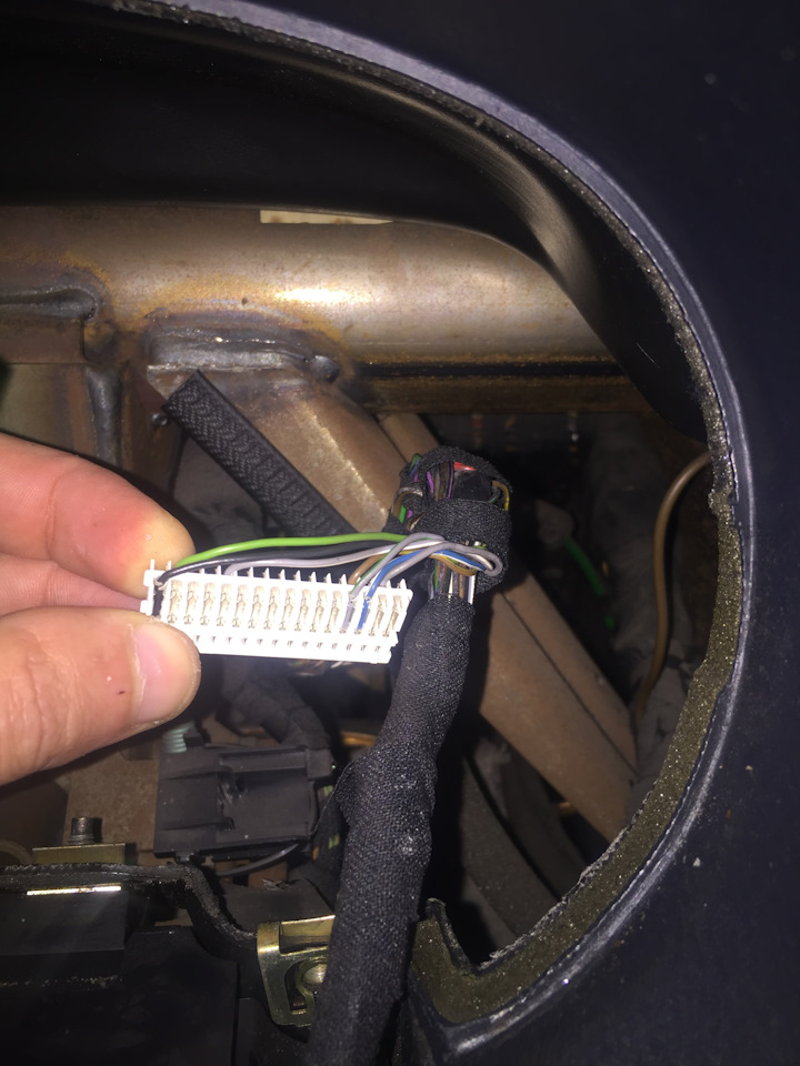

Возникли некоторые сложности) w контакт который должен находится на 5 пине( зелёный провод) — находится на первом. Такое может быть?

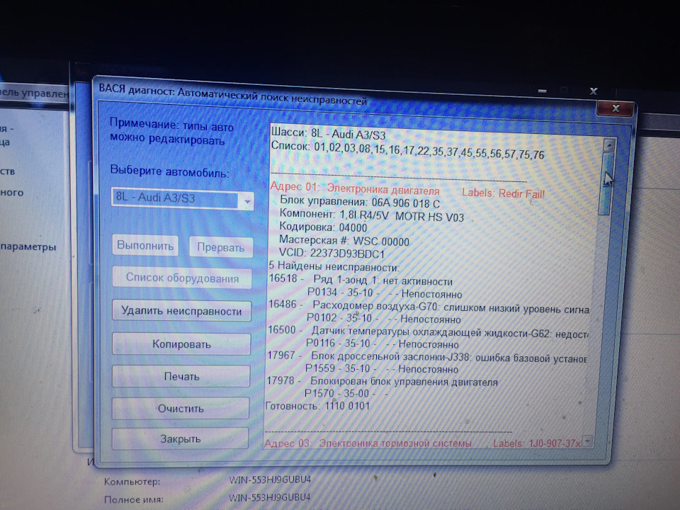

Горит ошибка имобилайзера на приборке (началось такое после полной розрядки акума) Машина заводится и глохнет…
Акум заменил на новый, осмотрел контакты на акуме, контакты антенки возле замка, снимал приборку, визуально все ок. Сам имобилайзер найти не смог, за приборкой его нету, справа от завка зажигания тоже нет, дальше не лазил…
Первым делом просканировал вагкомом выдает 17978 Блок управления заблокирован. Через епром вытащил пароль приборки и при его вводе в вагком ошибка моментально пропадает. Делал адаптацию, прописывал заново ключ…
И казалось бы все ок, машинка едет, но недогло… До первого или второго выключения замка зажигания и опять чек с ключиком
Немного устал… подскажите что смотреть дальше
