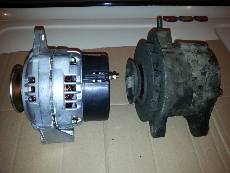

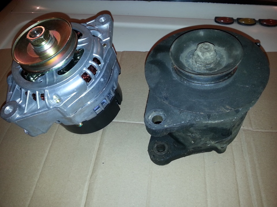

Пока не поставил патрубки охлаждения удобно заняться заменой генератора. Давно уже хотел заменить родные 45амп на что-то большее. Выбрал Стартвольт 120амп. с инжекторной нивы. Минимум мороки с установкой. Для установки надо ещё кронштейн генератора 2110, болт с компенсационной втулкой 2110, натяжная планка генератора 21214. Затем снял старый генератор и кронштейн.

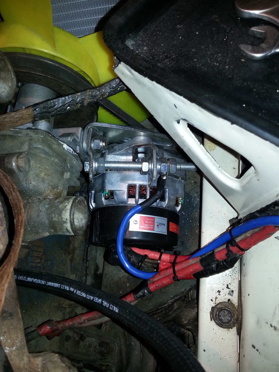

Так как у меня стоит двойной передний стабилизатор со снятием пришлось повозиться. Болт генератора упирается акурат в него. Выход нашёл в приподнимании мотора. Для этого снял 4 гайки глушителя и отпустил на самый край гайку подушки мотора. Затем домкратом установленным между лонжероном и коллектором приподнял мотор пока болт спокойно не вышел. На место старого кронштейна поставил новый.
Генератор закрепил болтом 2110 незатягивая и потом уже опустил мотор на место.
После установки помпы поставил натяжную планку 21214.
Также для удобного натягивания ремня генератора решил сделать натяжитель.
Очень удобно гайкой натягивать, а не монтировкой, меньше вариантов перенатянуть ремень. Крепления натяжителя сделал из металла 4 мм. Сгинал по месту. Болт поставил 10х150, хватит натягивать до самого упора на натяжительной планки. Также решил усилить провод от гены на аккумулятор.

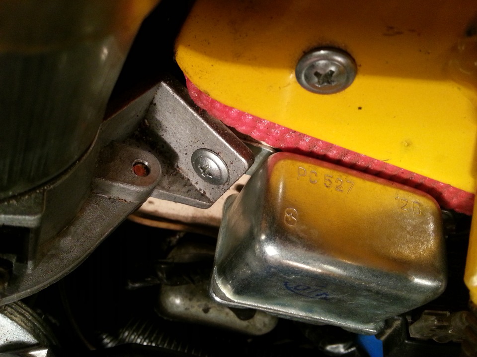

Поставил дополнительно 25 кг.(Одесскабель) хорошие кабеля делает, не урезая сечение и экономя на меди. После натяжки ремня зажал окончательно нижний болт. Теперь с проводкой: от стоящего раньше реле регулятора снял провода и заизолировал их. На гену подключил под гайку и жёлтый провод. Серый который шёл на реле регулятор тоже заизолировал.
Реле лампочки заряда 702 заменил на 527.
