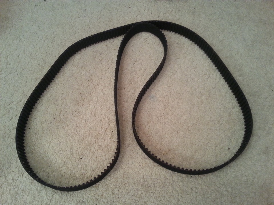

Вот и пришли почти все запчасти для замены ГРМ и его составляющих, заказ пришелся как раз на новогодние праздники, поэтому пришлось достаточно долго ждать.
Постарался прикупить оригинал, тем более цены не на много выше заменителей.
Заодно решил поменять пыльники на заднем приводном валу, один пришел в негодность.
Для информации, может кому пригодится:

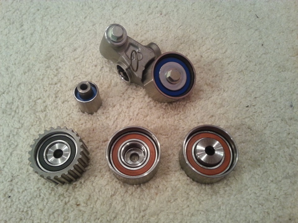

Subaru 13033-AA042 Ролик натяжителя ремня ГРМ 1шт 3751,43р 3751,43р
Subaru 13073-AA142 Ролик обводной ремня грм 2шт 1253,95р 2507,90р
Subaru 13073-AA230 Ролик направляющий ремня грм 1шт 901,05р 901,05р
Subaru 13085-AA080 Ролик направляющий ремня грм 1шт 1310,41р 1310,41р
Subaru 80673-2160 Сальник распредвала 2шт 114,61р 229,22р
Subaru 80673-3030 Сальник коленвала передний 1шт 114,94р 114,94р
Subaru 80674-2160 Сальник распредвала 2шт 144,18р 288,36р
Subaru 21111-AA360 Насос системы охлаждения 1шт 4238,33р 4238,33р
Subaru 21200-AA200 Термостат 1шт 624,45р 624,45р
Subaru 21236-AA010 Кольцо уплотнительное термостата 1шт 47,39р 47,39р
Subaru 21114-AA051 Прокладка корпуса насоса системы охлаждения 1шт 71,59р Subaru 21116-AA010 Прокладка водяного насоса 1шт 45,37р 45,37р
Subaru 45137-AE002 Крышка радиатора 1шт 480,94р 480,94р

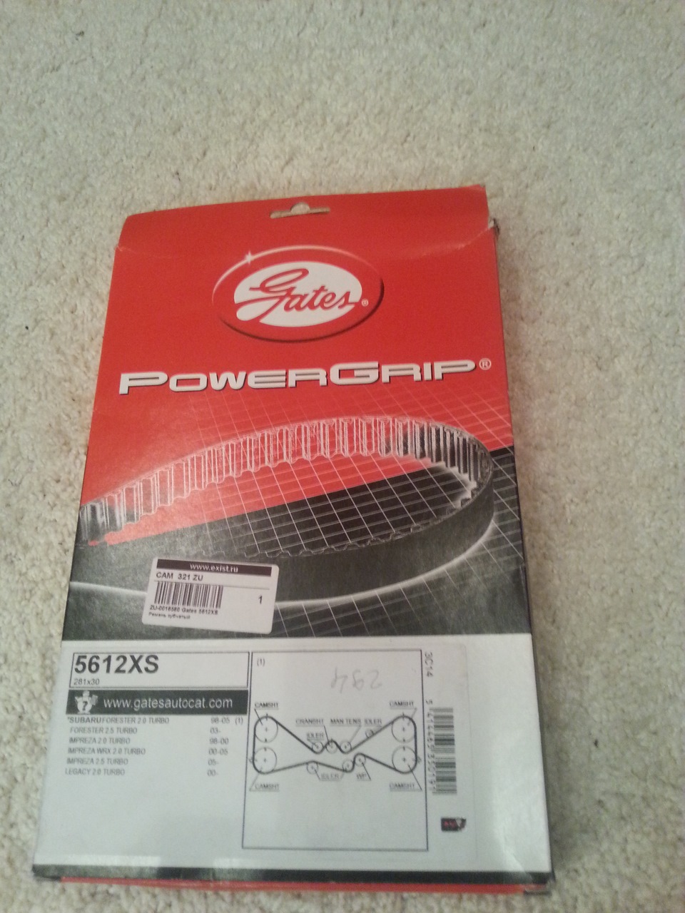

Gates 5612XS Ремень зубчатый 1шт 2736,77р 2736,77р
Dongil 5PK870 Ремень поликлиновый 1шт 145,53р 145,53р
Knecht (Mahle Filter) LX 2672 Фильтр воздушный двигателя 1шт 449,01р 449,01р
NGK 5468 Свеча зажигания 4шт 366,67р 1466,68р
Subaru 28023-AA130 Пыльник шруса 1шт 413,00р 413,00р
Subaru 28423-FE010 Пыльник шруса 1шт 433,35р 433,35р
Subaru 80673-2200 Сальник заднего дифференциала 1шт 211,42р 211,42р
Febest FE-CLAMP Хомут пыльника шруса комплект 2шт 28,69р 57,38р

на фото два 13073AA180х ролика — однорядных. Верхний обязательно должен быть двухрядный 13073AA142
subarubalt.ru/upload/iblo…02d78f4c73ffe61186958.jpg
По каталогу и пришли оба под номерами 13073AA142, а вот оказались как на картинке. По экзисту 13073-AA180 дороже на 400р, походу ОН двухрядный.
если еще не поставил — Koyo PU306030FRR9H — хорошая замена оригиналу, двухрядный.
Уже все стоит, тоже долго изучал что поставить и в итоге про…ся.
Ну а на сколько критично ставить однорядный?
