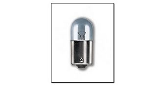

Наиболее распространенный тип ламп в переднеприводных ВАЗах. Устанавливаются в стоп-сигналы, указатели поворотов, задние противотуманные фары, фонари заднего хода. Для замены существуют различные светодиодные лампы основе smd-светодиодов.

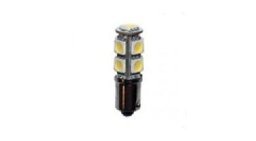

Используются в задних габаритах. В качестве замены можно попробовать лампы с подходящим цоколем на smd-светодиодах.
Используются в головных блок-фарах в качестве габаритных огней, а также для освещения вещевого ящика. Для их замены существует множество светодиодных ламп, с разным количеством светодиодов. Есть даже светодиоды, цвет свечения которых практически неотличим от ламп накаливания. При выборе аналога необходимо следить за тем, чтобы лампа на светодиодах поместилась в штатное место в блок-фаре.

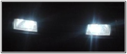

Если же установить в передние габариты многоэлементные светодиоды, напоминающие с виду гранаты, состоящие их нескольких излучающих модулей, которые светят в разные стороны на 360 градусов, можно добиться достаточно яркого свечения фар (как на фото ниже), в темноте даже можно будет парковаться при их свете.

BA9S те что в габаритах
