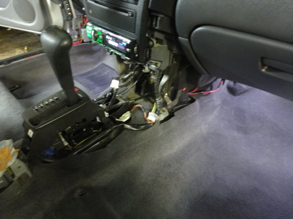

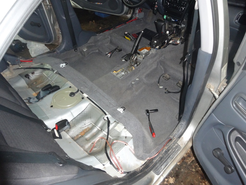

Наконец то пошел этап сборки, сегодня стелил пол и собирал салон, попутно протирая какой то чистящей прыскалкой каждую пластмаску)

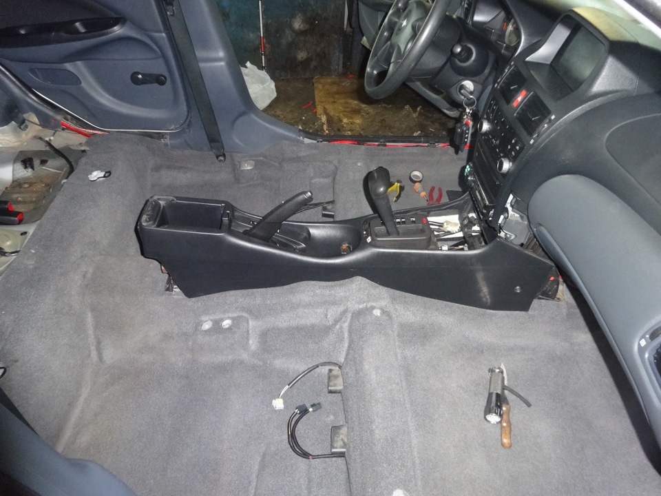

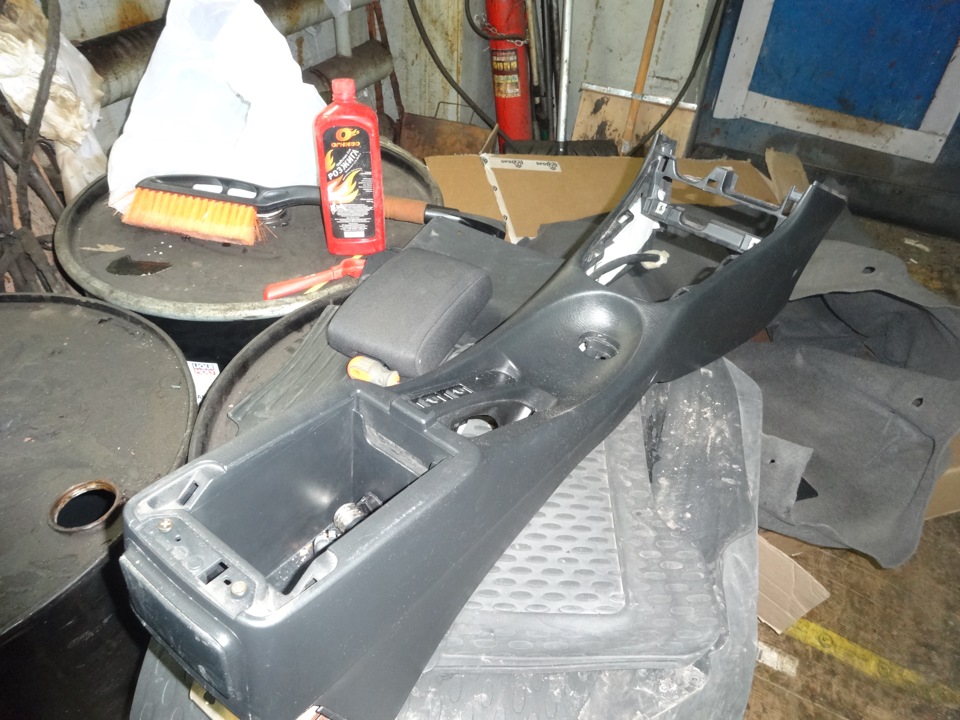

Открутил подлокотник с консоли, угадайте для чего? правильно, для стирки, держится на двух саморезах
Ковер готов занять свое законное место)

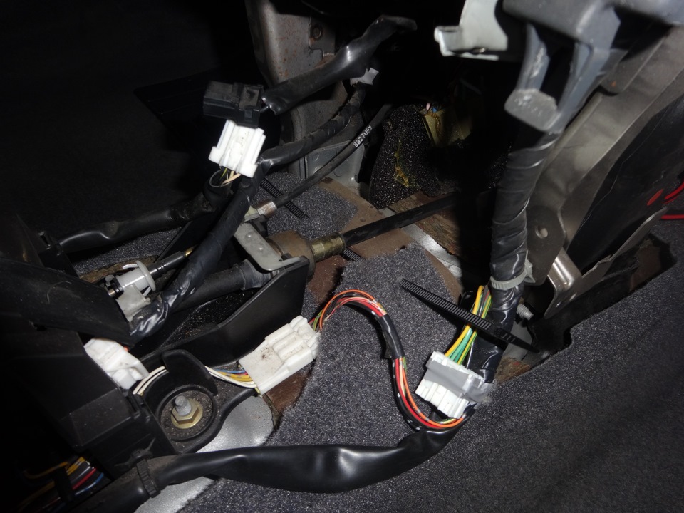

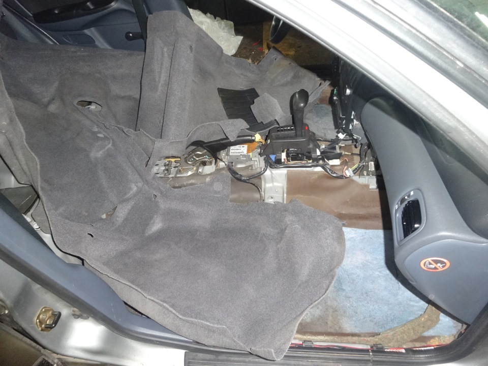

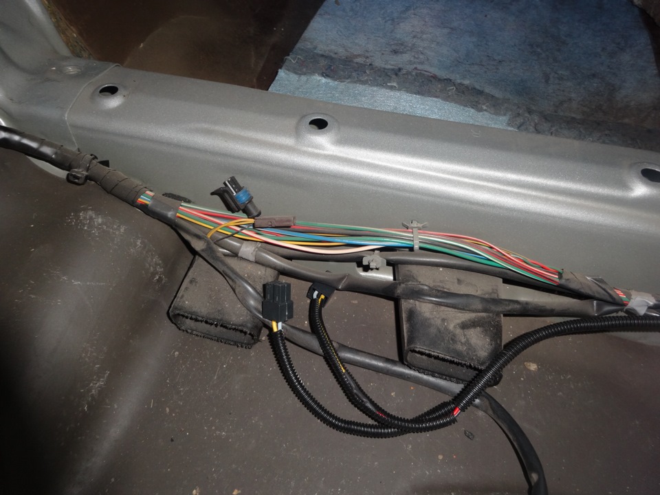

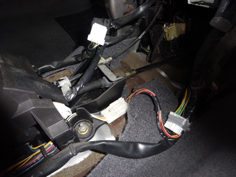

под ковром где воздуховоды для задних пассажиров есть какие то неиспользуемые разъемы проводки, интересно для чего, может знает кто?

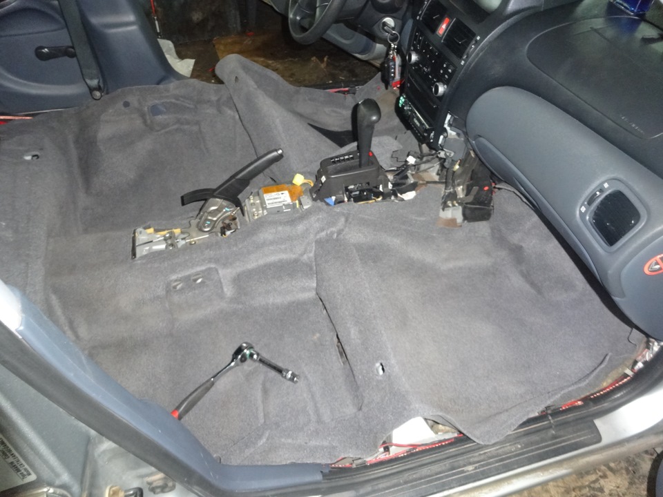

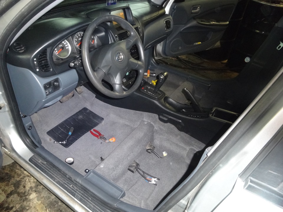

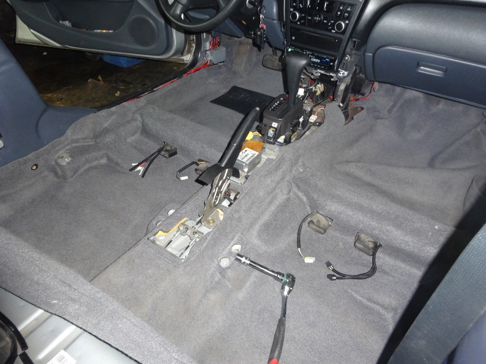

расправляем ковер, мне показалось что удобней из центра, снова открутил ручник, уложил как было раньше и прикрутил

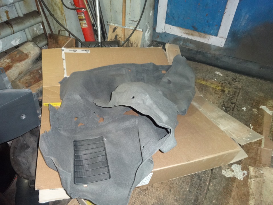

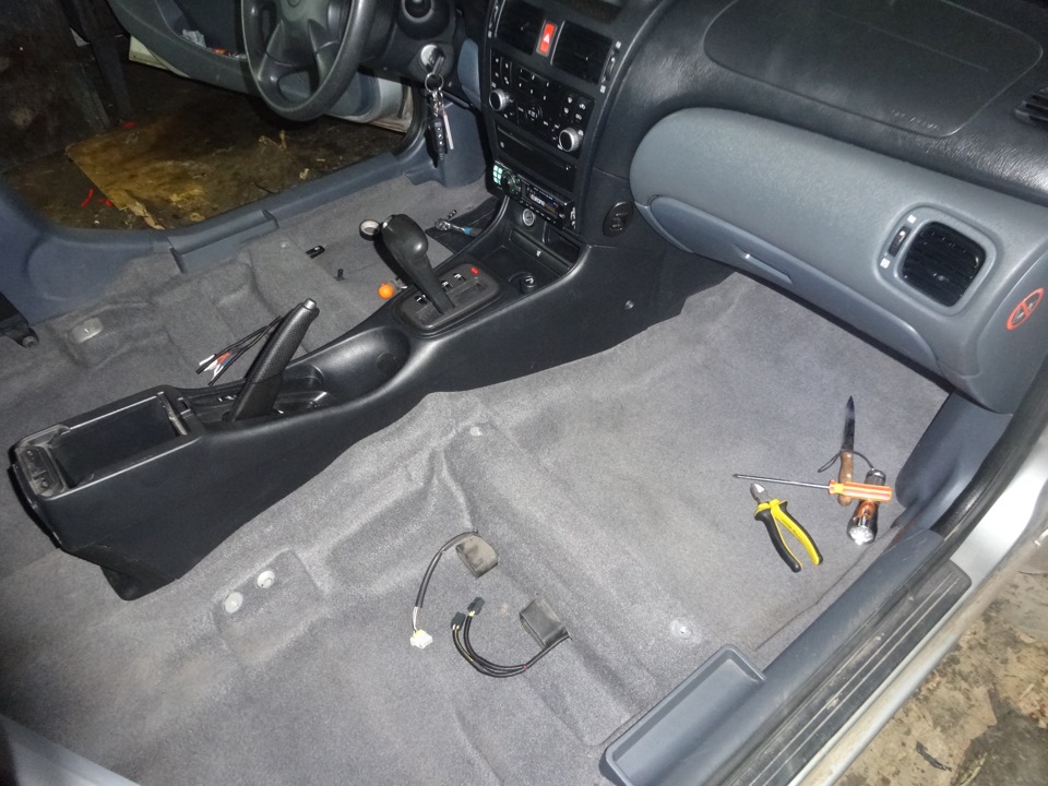

вот то место где я разрезал ковер
соединил пластиковым хомутом, держит крепко
а с переди под торпедой я не смог зацепить ковер как был раньше, там пальцы не пролезают, поэтому тоже хомутиком сцепил их друг с другом
Все ковер уложен как положено
Накидываем консоль и собираем в обратной последовательности, собираем обратно пороги
все готово, как новенькое

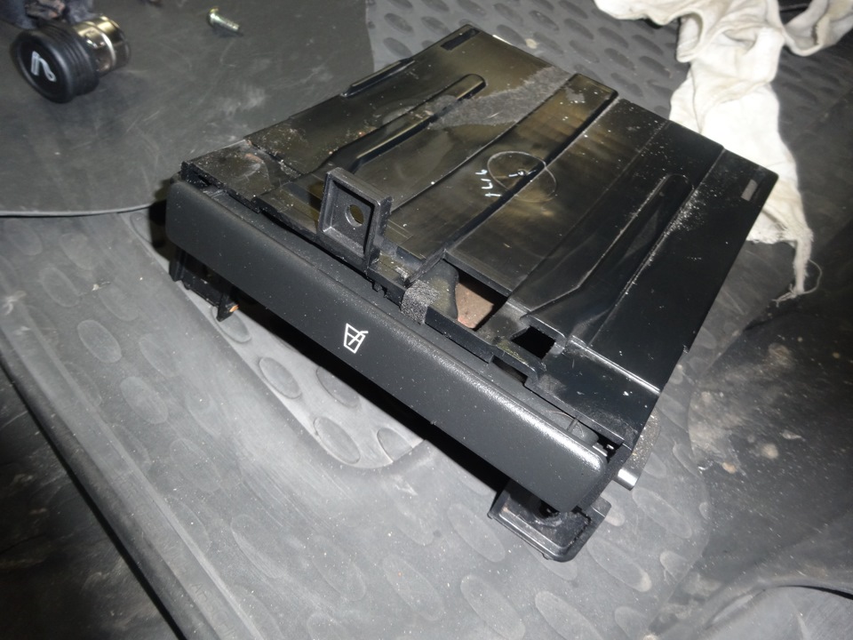

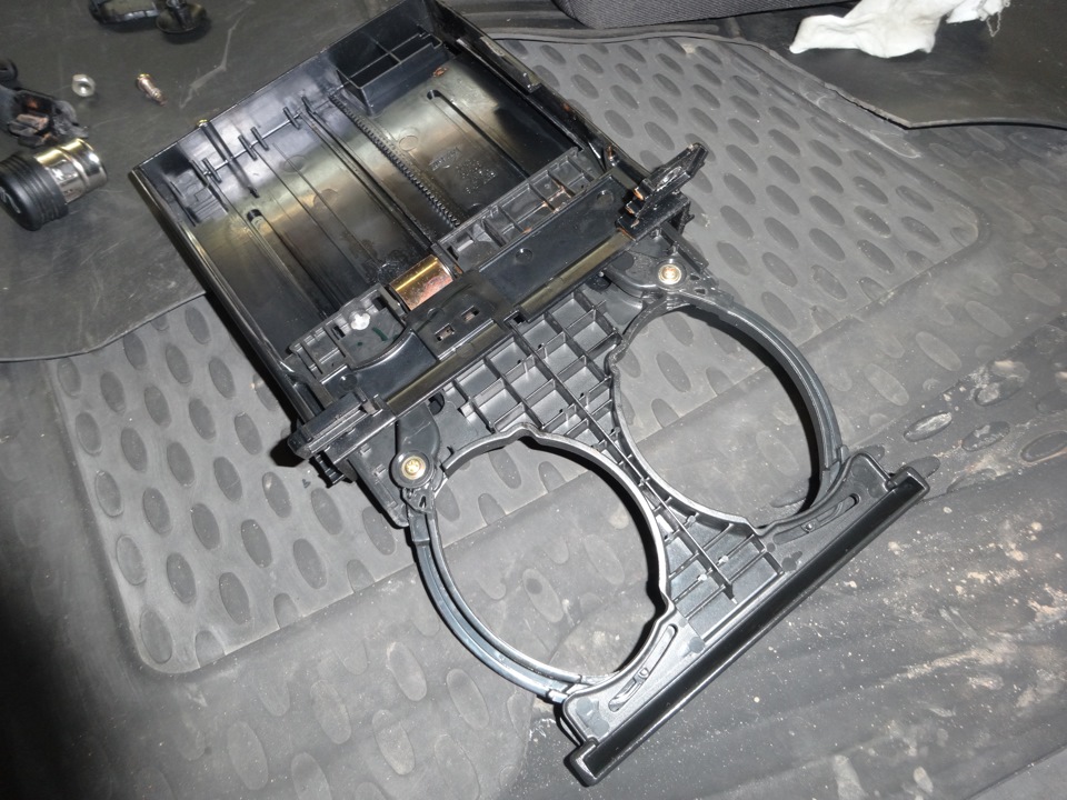

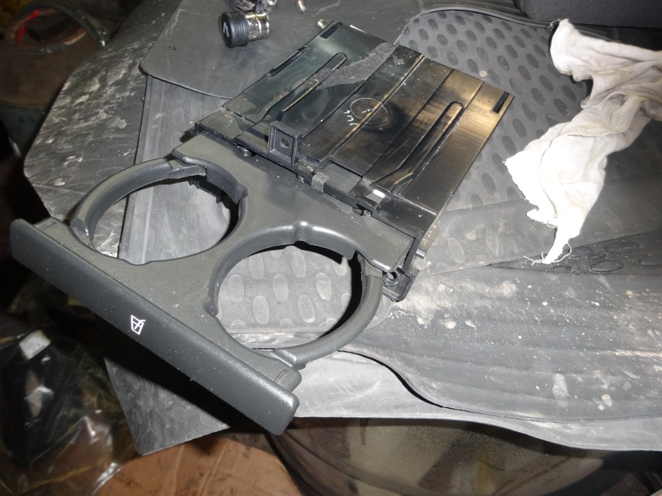

решил скинуть фото как выглядит снятый подстаканник, может пригодится кому)
перевернутый
открытый

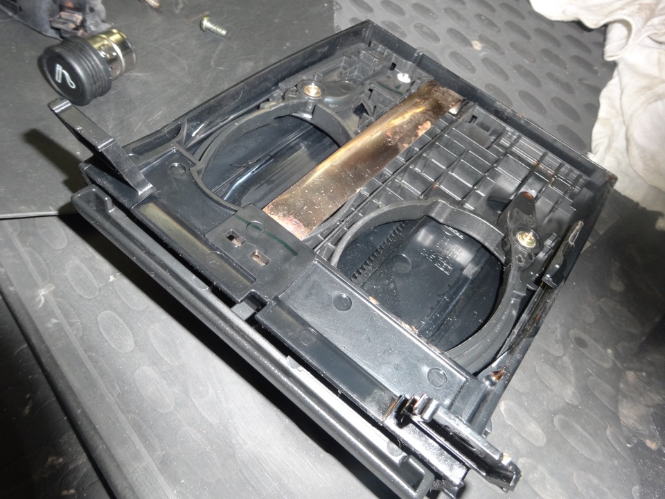

открытый перевернутый. кстати у меня на кочках в нем брякали держатели стаканов, тут есть 2 винтика они ослабли, я их подтянул и бряканье перестало.
