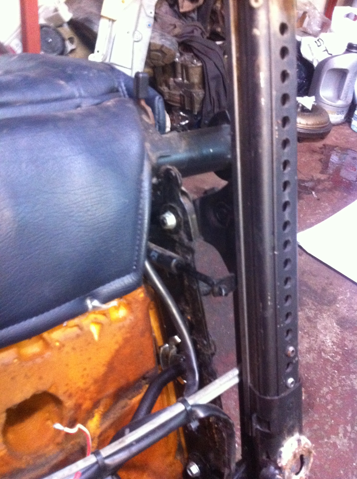

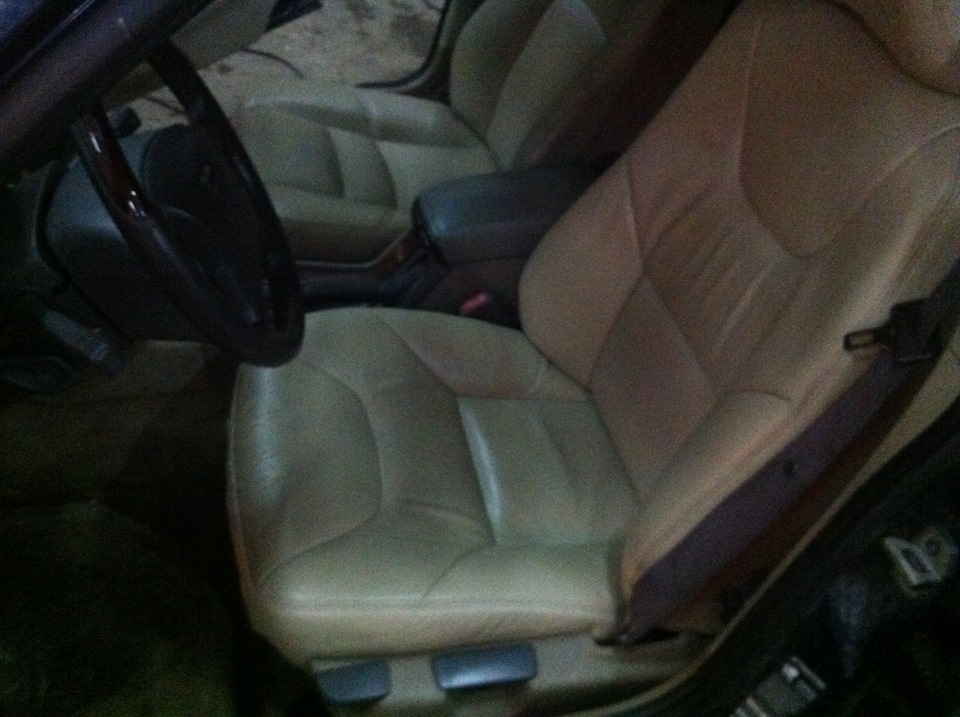

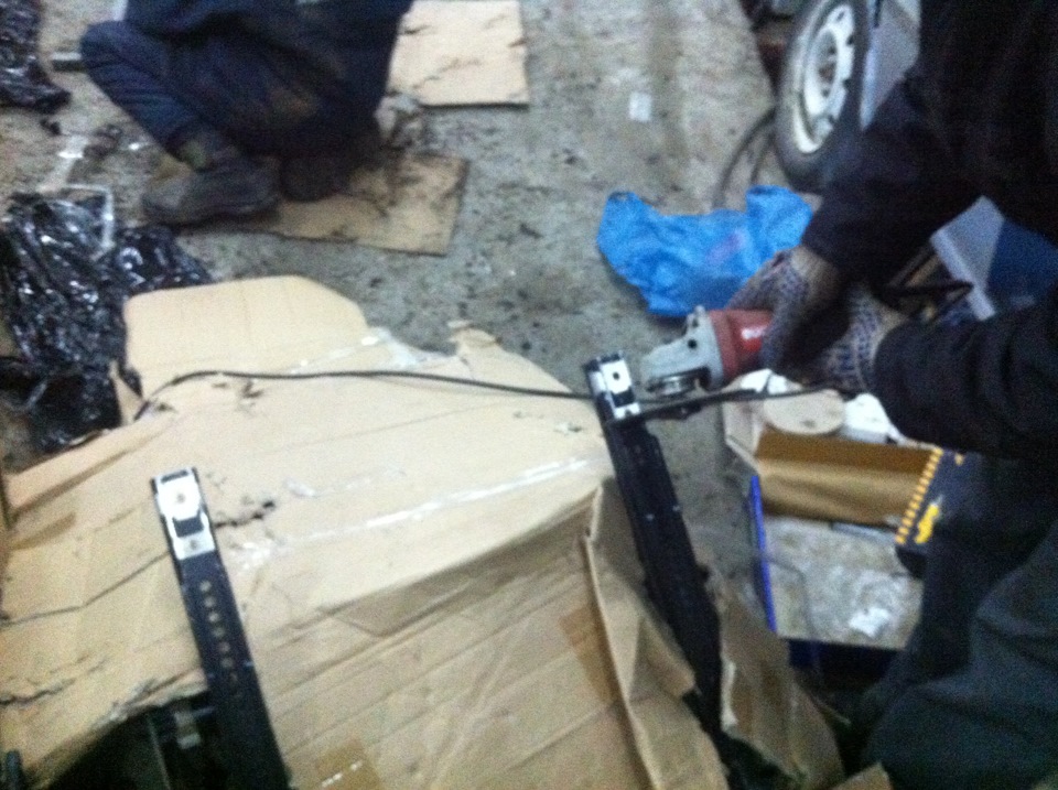

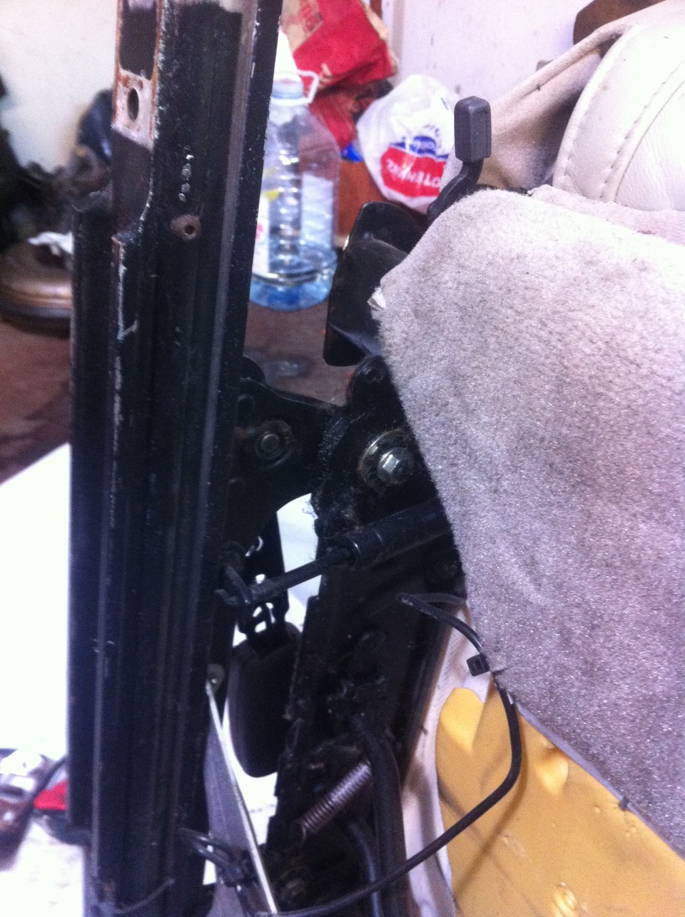

Пам.Все наверно на каком то этапе сталкивались с изменением своего вида, с годами все под уставшей и по ушатаней, а особенно кожа))).Кожа салона имеется в виду, ну и в этот момент приходит выбор купить новую тачку, поменять салон, перешить салон.Конечно купить новую тачку!Вот так вот, и вместо вас купят кого то поновее.Но для меня это еще и скучновато, я не знаю что делать с новым кросом или 80 2.4 атмо, поэтому на них ездят мои родычи и пишут как они постирали коврик или пропылесосили.А мне как бы пофик что пилить поэтому я люблю по старее и по металлически, к стати в кросаках филеночка уже не та, и деталющек поменьше и вместо болтиков уже заклепки, но то такое…Может поменять салон!ну да с такой же тачки за 300 тыс.на такой же ушатаный.Перешить салон! ну да от 1500 у.е.Ну и тут может не все устроить, как по материалам, так и по содержанию, ну вот захотелось мне например оба электро сиденья!тяжеловато 70 родные найти такие.Поэтому давайте пойдем другим путем возьмем два донора 60 одну европейку другую ангичанку и вытянем с нее по 2 электро сидухи))).Как подключить и установить электро я расскажу в следующий теме, а здесь напишу как я ставил обычные механические.Моменты которые нам нужно изменить, 1.Направлялки(полозья)сиденья с 60 длинее чем на 850(70) примерно на 70 мм.2.Крепления задней части в 60 оба под 45 градусов паралельно, а в 850(70) одно расположено так же, а второе, ближнее к двери, стоит строго в низ.3.Шплинты центровочные в 60 в передней части с обеих сторон и они толще чем в 850(70).Вроде с отличиями все.Вмешательства в кузов я делать отказался поэтому переделал сидухи.Ну и так как полозья из цветного сплава то я отказался от сварки и т.д.И так понеслась.1.Высверливаем по 2 заклепки на каждой лыже 60, которые держат задние крепежные уши, и снимаем скобы с ушами.2.Высверливаем со старой (850) сидухи ухо которое расположенно прямо.3.Отрезаем от 60 полозьев по 70 мм с обеих сторон.4.Снимаем с 60 полозьем с обеих сторон часть направляющей на длину крепежного уха.5.Устанавливаем крепежные уши с одной стороны родное с другой с 850(70) надеваем фиксирующие скобы.6.Ставим шплинты или прихватываем сваркой, кому как нравится.7.Убираем центровочный шплинт с права, и корректируем толщину шплинта с левой стороны.8.Устанавливаем сиденье.Для общей картины пару фото. Эта процедура установки делалась вместе с электро сиденьем поэтому процесс переделки был такой, для тех у кого просто механика, достаточно просто открутить 4 болта и снять аморты уровня, после чего салазки 850(70) поставить на сиденье S 80-60 и т.д.
